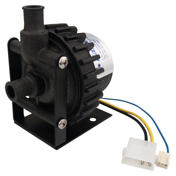

Регистрация: 17.08.2010
Откуда: Беларусь
NeverT писал(а):
То есть с завода был молекс и один коннектор с одним проводом? Это не pwm управление, доп. коннектор для того, что бы знать на каких оборотах помпа работает.
И вы провода с молекса прифигачили к конектору? Фотку скиньте)
Да да именно так
Сам коннектор не сфотаю не залезу надо монитор убирать но поверьте на слово именно так, поэтому и думал в сторону VArio

Регистрация: 11.03.2008
Откуда: Норильск...
Гы... Дык эти насосы не PWM тоды получается...
Регулировка напряжением, добро с мощного реобаса/контроллера и не нужно вешать подобную нагрузку на неприспособленную МВ...
Откуда: Беларусь
Регулировал Lamptron но ниже 3500 не заводятся, видать очень старые)
Откуда: Беларусь
atlonn писал(а):
dilda
Хорошая шютка... ))
Такая один в один, только мною модернизированная)

Регистрация: 17.05.2014
Откуда: Msk
Фото: 30
dilda писал(а):
Да да именно так
Ужас)
Эти помпы жрут гораздо больше, чем любой коннектор на матери может дать. Так можно и мать спалить. Это в современных матерях ставят разъёмы по водянки, но и то под маломощные, никак не под D5.
Перекиньте обратно питание на молекс, пока беды не случилось.
Какая высоты корпуса от дна до крышки?
Вам нужен рез отдельно, и топ с хорошей изоляцией креплений, к примеру ULTITOP
https://www.aquacomputer.de/newsreader/ ... leise.html
Или от ЕК
https://overhard.ru/catalog/vodyanoe_ok ... cetal.html
Но ЕК по хорошему надо крепить через доп прокладки, к примеру через обычные ластики.
И тогда у вас одна помпа на максималках будет работать в тишине, и производительность будет выше, чем две на 2000об/мин.
I9-9900KS, MSI MEG Z390 ACE, G.Skill 32/4000, Palit RTX 3080Ti GAMEROCK OC, SSD, Enermax Platimax D.F. 1050W, СВО, Acer Predator XB270HU
Откуда: Норильск...
dilda
Точно наклейка такая от Koolance..!?
Тоды два варианта..:
1) PMP-450 с регулятором оборотов на попке(Vario)
2) PMP-450S без регулятора на попке и не простая базовая версия,а оверклокнутая версия Strong
