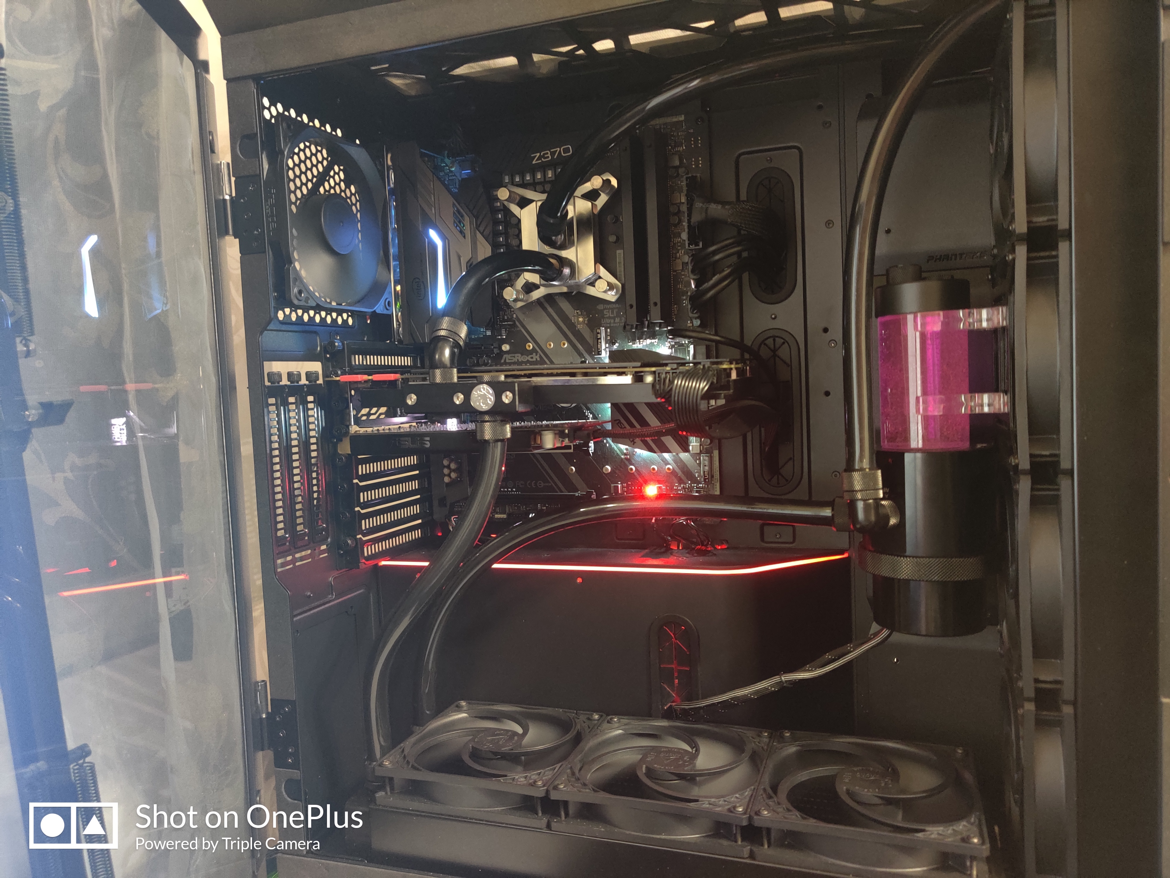

Регистрация: 22.10.2015
Frost писал(а):
Ну, если радик стоит сверху, то верхнюю панель и снять. Просто хочу узнать насколько крышка режет выход воздуха и сказывается на температуре в данном корпусе. На моём сейчас много дырок в крышке, но толку не очень.
вот моя система. что снимать?)
и если ты еще не приобрел, то не покупай
IMG_20200226_182648.jpg [ 2.99 МБ | Просмотров: 624 ]
Регистрация: 28.08.2010
Barbarianz ну, у тебя радик на фронте, так что тест с передней панелью и без неё. Там в принципе верхняя и передняя панель одинаковы.
