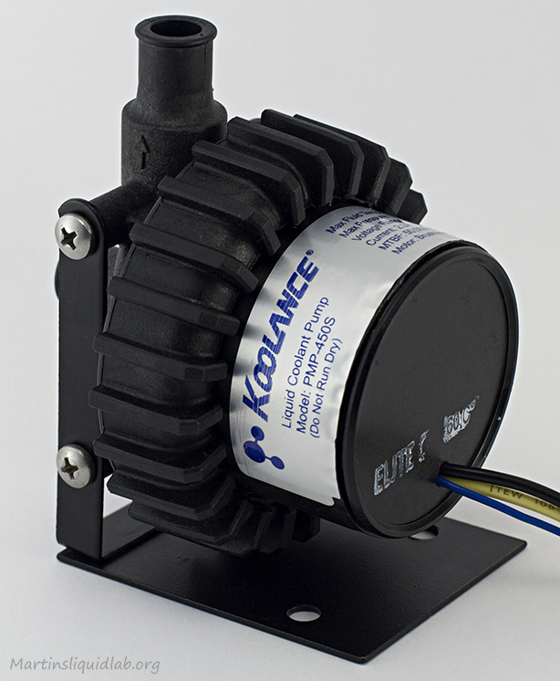

dilda писал(а):
Регулятора точно нет.вольтаж 8-24 вольта
У них у всех подобный вольтажжжж...
koolancepmp-450s11.jpg [ 159.37 КБ | Просмотров: 906 ]
https://martinsliquidlab.wordpress.com/ ... rong-pump/ & http://www.xtremesystems.org/forums/sho ... (D5-STRONG!)-Pump-Review
Water Cooling System Koolance --- Superior Liquid Cooling Solutions.
koolancepmp-450s11.jpg [ 159.37 КБ | Просмотров: 2 ]
Да такая, только наклейка черная и модель написано: pmp 450/450s

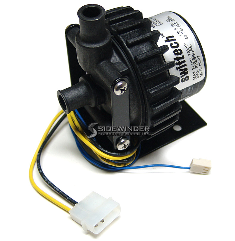

Про вторую помпу соврал, там такая
sidewindercomputers_2266_217881993.jpg [ 133.28 КБ | Просмотров: 903 ]
Нууу... с 2013 года Koolance пользует Чёрный шрифт на своих наклейках и да это Strong версия D5-го насоса --- старт примерно и есть у неё с 3500 об/мин. ... Running it at 12V is about equal to the PMP-450 vario at setting 4.5. But hold on once you crank up the voltage!!
Ну а далее нужно 24V --- классный насосный агрегат..!!! с оговорками для сайлентфриков )
Что-то "от" Свифтов, но это не Strong версия --- может версия Basic иль вааще D4 иль MCP655-PWM маклаченная ---- в общем х.з.

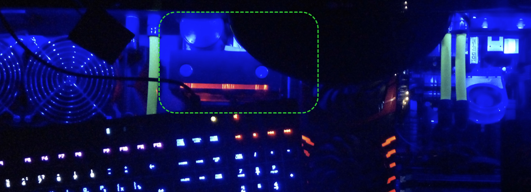

dilda
Чегось не понял, а почему бейрез просто не поставить на виброгасящую подложку..?
Снимок6.jpg [ 306.14 КБ | Просмотров: 887 ]

atlonn писал(а):
dilda
Да я как то все грешил именно на обороты помп :oops:
Я достану его и подержу в руках во время работы, а там уже и сделаю выводы, вибрация или все таки помпы)
