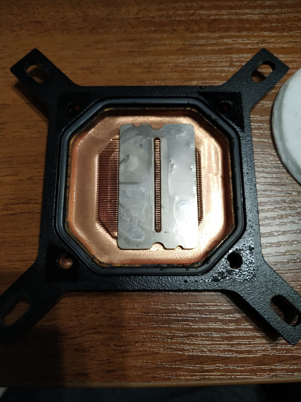

Пользователь искал потерянный расход двух D5 после трех лет эксплуатации.
Нашел. Жидкость с красителями плюс шланги.
Регистрация: 13.05.2006
Фото: 11
4 года-бесцветная жижа ЕК+ дистилятор

https://www.overclock.net/forum/61-wate ... -weak.html
Добавлено спустя 2 часа 59 минут 8 секунд:
Все вообще отлично на фото.
