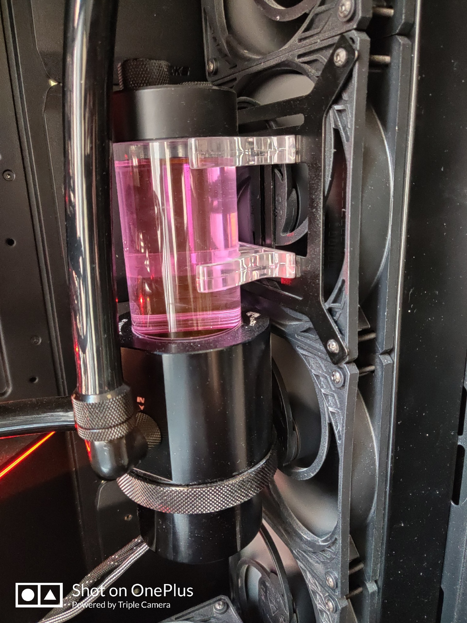

Вообще то при 2500 любая помпа должна быть не шумной, у тебя гдс контура не слишком велик для одной помпы? Или она/она с резом тупо прикручена к корпусу?
При 2500 D5 потребляет всего около 5вт и шумной быть не должна. Чтобы избежать гула от вибрации, во первых помпу не крепят жёстко к корпусу (делается виброразвязка), и контур стараются строить с возможно меньшим ГДС.

В теме про помпы неоднократно тема поднималась, вкратце виброразвязка её от резервуара и корпуса. Вообще то при 2500 любая помпа должна быть не шумной, у тебя гдс контура не слишком велик для одной помпы? Или она/она с резом тупо прикручена к корпусу?
воздуха нет, системе около 5 месяцев. вибропрокладок нет, к сожалению. и чтобы их поставить, то нужно будет разобрать всю систему :( то бишь получается весь шум у нас из-за этого? что такое гдс, дядь?))
ща добавлю фото крепления.
упд. из-за ваших разговоров я вновь полез в корпус, думаю, надо как-то прокладки поставить, наверное. взял за помпу, подтолкнул к креплению ближе, где-то 45% шума ушло :DDD что произошло?
Вход-выход желательно делать без углов. А по вашему фото - еще лучше сделать через затворную трубку.
чуть исправил свой пост, что такое затворная трубка? :) без углов, к сожалению, сделать не получалось. не столь опытен что ль.
погуглил, понял. чтобы жидкость вливалась сверху?
Верно.
Я так понимаю, в крышке резервуара два и более отверстия есть? Трубка прозрачная была в комплекте с резервуаром? Или можно ссылку не рез, где покупали.
Регистрация: 22.10.2015
да, там два отверстия. была и затворная трубка. но я подумал, что будет бесить шум льющейся воды :( в одну я поставил датчик сброса давления, он ведь так называется? :) а второй тупо закрыл.....
Бесить не будет. Просто довести уровень жидкости выше конца трубки.
уху. что делать в моей системе сейчас? надо будет снять пластину, вертушку, подставить виброизолирующее что либо, потом вновь закрепить?
вибропрокладок нет, к сожалению. и чтобы их поставить, то нужно будет разобрать всю систему то бишь получается весь шум у нас из-за этого?
А прийдется, у тебя помпа/резервуар напрямую прикручены.
Комплексно. Сделать вход через затворную трубку или избавиться от угла в 90 градусов. Сделать хотя бы минимальную виброизоляцию. Лучший вариант - резьбовые вибро-втулки по углам "паука" крепления резервуара. С винтами и их подбором придется повозится, но все выполнимо.
Это мое мнение и я бы так сделал)
Или терпеть дальше или разбирать, предварительно подумать что поставить. "Бочонки" хотя бы приобрести.
Судя по виду это китай-д5 а не оригинальная D5. Сколько она потребляет на 2500 я не знаю, но можно предположить что меньше оригинала.
Это минимальный вариант.
Лучший - те же бочонки, но 4шт по углам "паука" и ещё 2 (или 4, по количеству винтов в креплении реза) между креплениями реза и пауком. Два уровня виброизоляции - топрез от крепления, крепление от радиатора.

И еще подозреваю, что радиатор под своим весом опирается на дно корпуса и так был закреплен при монтаже?
Нечего там возиться ) по моей ссылке "бочонки" папа-мама. Встают в разрез обычных винтовых креплений соответствующей размерности, разве что подрезать "папу" надо если он слишком длинный.
Верно, я их и имел ввиду. Только ты ввел для них название "бочонки")

В смысле, что сами эти бочонки слабоваты если не использовать ничего дополнительно. Вот два уровня "бочонков" в виброразвязке будет уже гораздо приятней.
Я себе тоже купил, жду случая перебирать систему и поставлю в дополнение к родным виброразвязкам ЕК и ультитопа.
нет, это оригинальная hylem-овская. просто одет он в корпус от барроу :)
я так и не понял как крепить эти "бочонки". бочонки в радиатор, чтобы она удерживала этот паук, а потом в нее закреплять резервуар и прочее? что она даст, ведь она не прорезинена в местах крепления. я не понимаю, судя по всему.
я его закрепил так, но, возможно, он и сползал бы под своим весом :)
у меня места даже не было чтобы краник поставить, блин. как сливать теперь воду :D
что такое виброразвязка и гдс, ребзя?)
