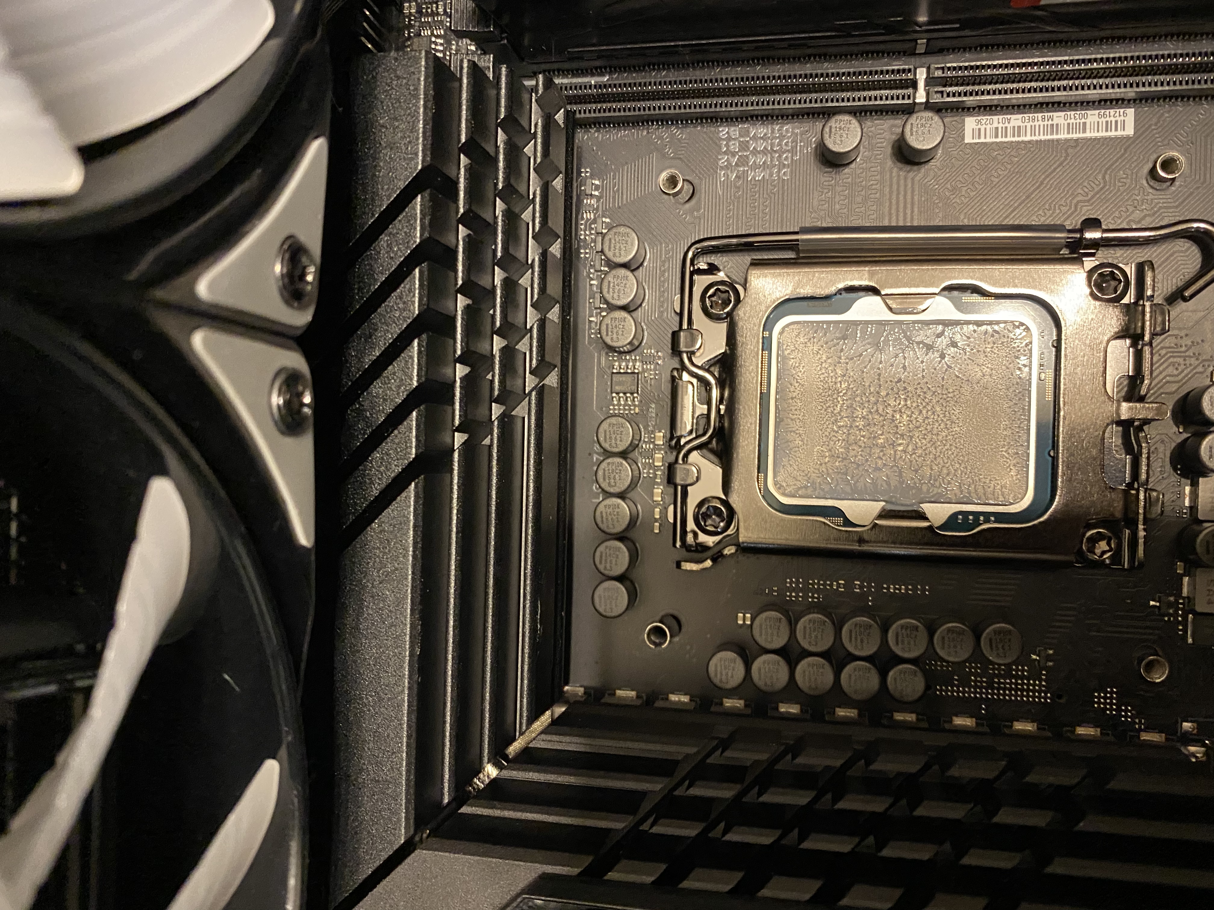

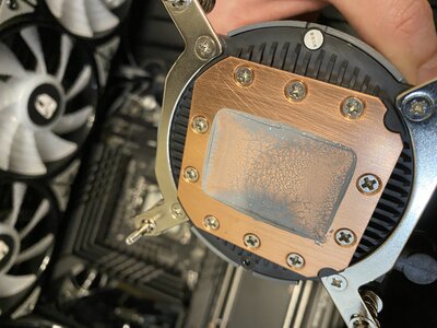

Снял помпу, это норм прижим?!

Petrako
прижим идеальный. а почему основание медяка так поцарапано? по поводу высокой температуры: все таки ставь радик на морду и вентили на пуш (вдув), не место ему сверху, тем более охлаждается 12900k.

antiOVER
По поводу поцарапался хз, мож че задевал когда монтировал, на морду не Варик , будет видюха с ходу +5-7 градусов, что не есть гуд.

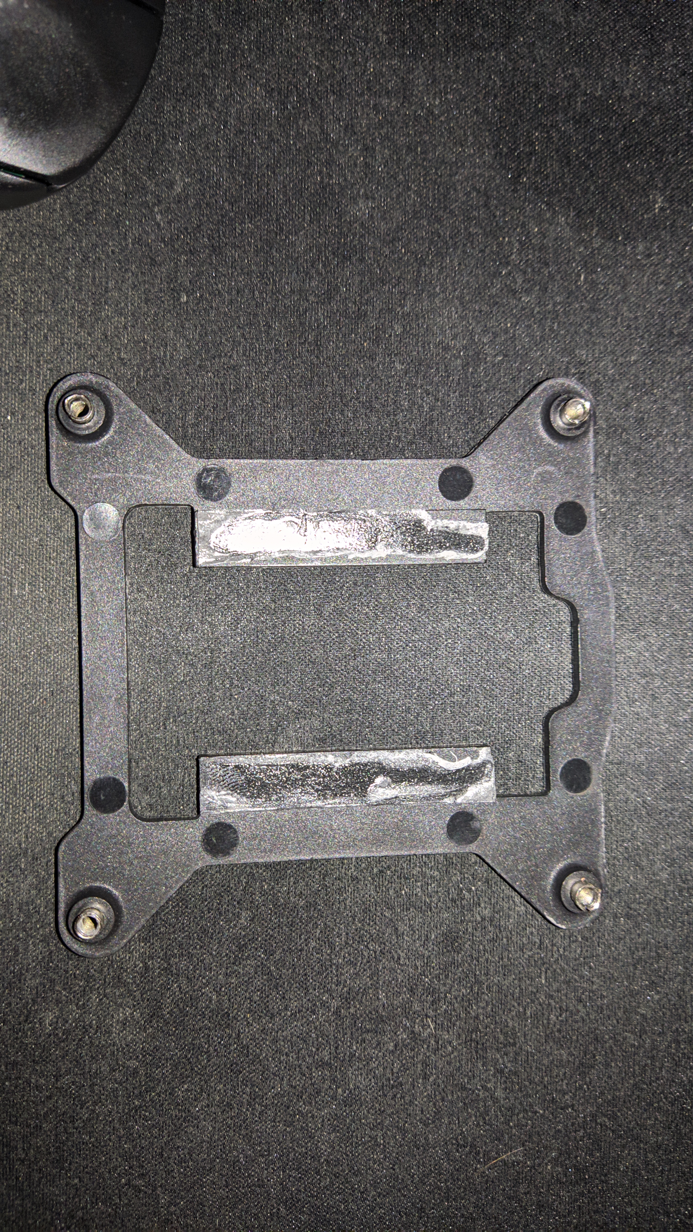

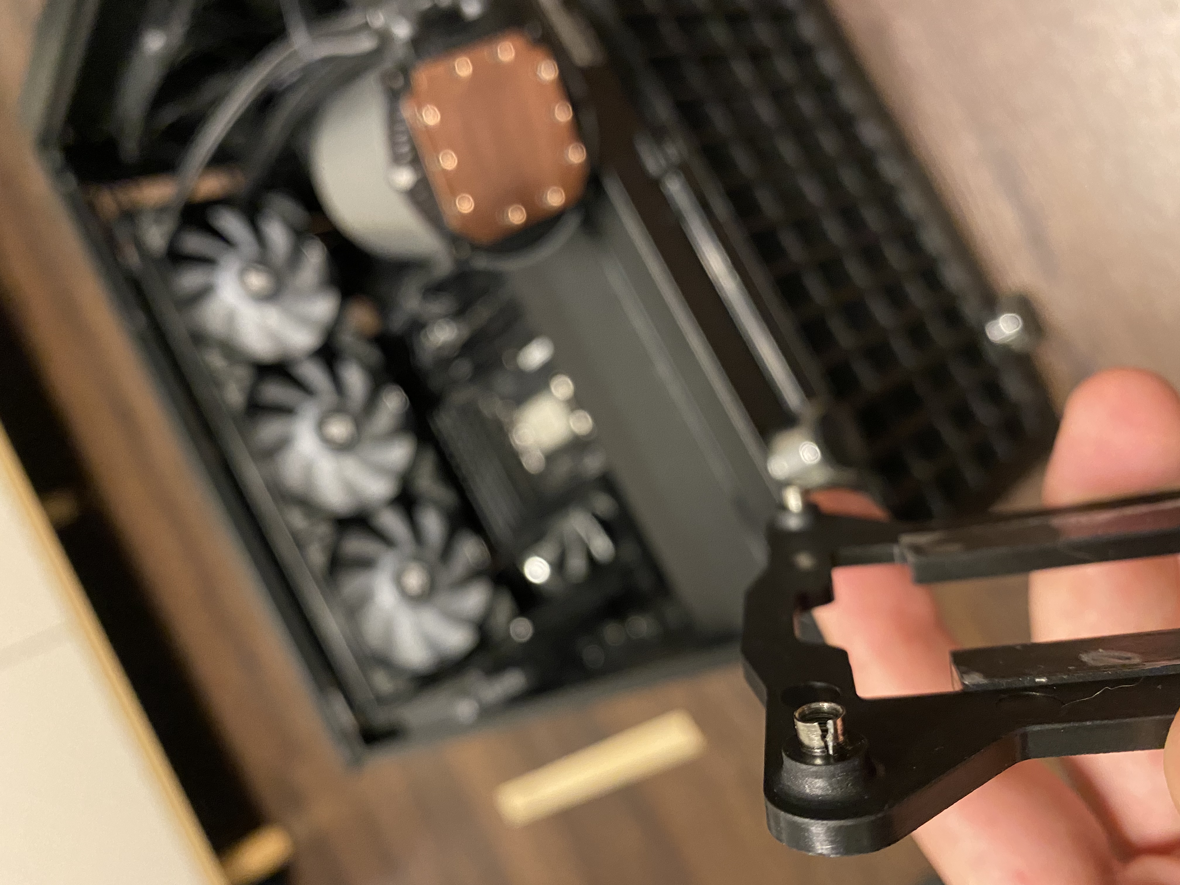

Теперь по поводу бэкплейта, вот что обнаружил, видимо не равномерно затягивал.
Добавлено спустя 3 минуты 11 секунд:
Короче, этот комплект полная херотень, голимый Китай, который гнётся, как бумага, ни о каком прижиме норм и речи быть не может!
Добавлено спустя 49 секунд:
Чуть пережал, и все, считай выкинул!
Добавлено спустя 18 минут 51 секунду:
Этой хернёй нельзя крепить!

Petrako писал(а):
это норм прижим?!
Если честно, прижим дерьмовый, на проце и/или основании водоблока горб, но при условии того, что у интела кристалл по центру - можно забить.

danil_sneg
водоблоки у дипа ровные, прям по линеечке... сам уже проверил 4 шт. легкий перекос возник видимо из-за поврежденного при монтаже крепления, хотя прижим нормальный. видел намного хуже.
Petrako
беги в магазин за новым. это чудо на фото уже нельзя обратно ставить.

Регистрация: 02.02.2017
Тоже самое с 12900k gammax l360 v2, температуры в любом бенче под сотку, сейчас снял водоблок, прижима там вообще нет, 3 из 4 креплений этого убожества под названием крепление лопнули, еле из материнки вытащил

Ну тут ещё как снимать помпу, я еле вытащил старый бекплейт с мамки, а прижим такой же.
Купил новый, поставил, темпы тоже, но ппц, прижима там в принципе быть не может, т.к. сами видели чем закручивается это чудо, пересижу пока так, после нг думаю выйдет норм крепление!

:-( мдааа... не позавидуешь. дипкул реально подкачал с бэкплетом для новой платформы. китайцы просчитались в качестве используемого металла. попробуйте написать в саппорт, предоставьте фото. интересно, что ответят.

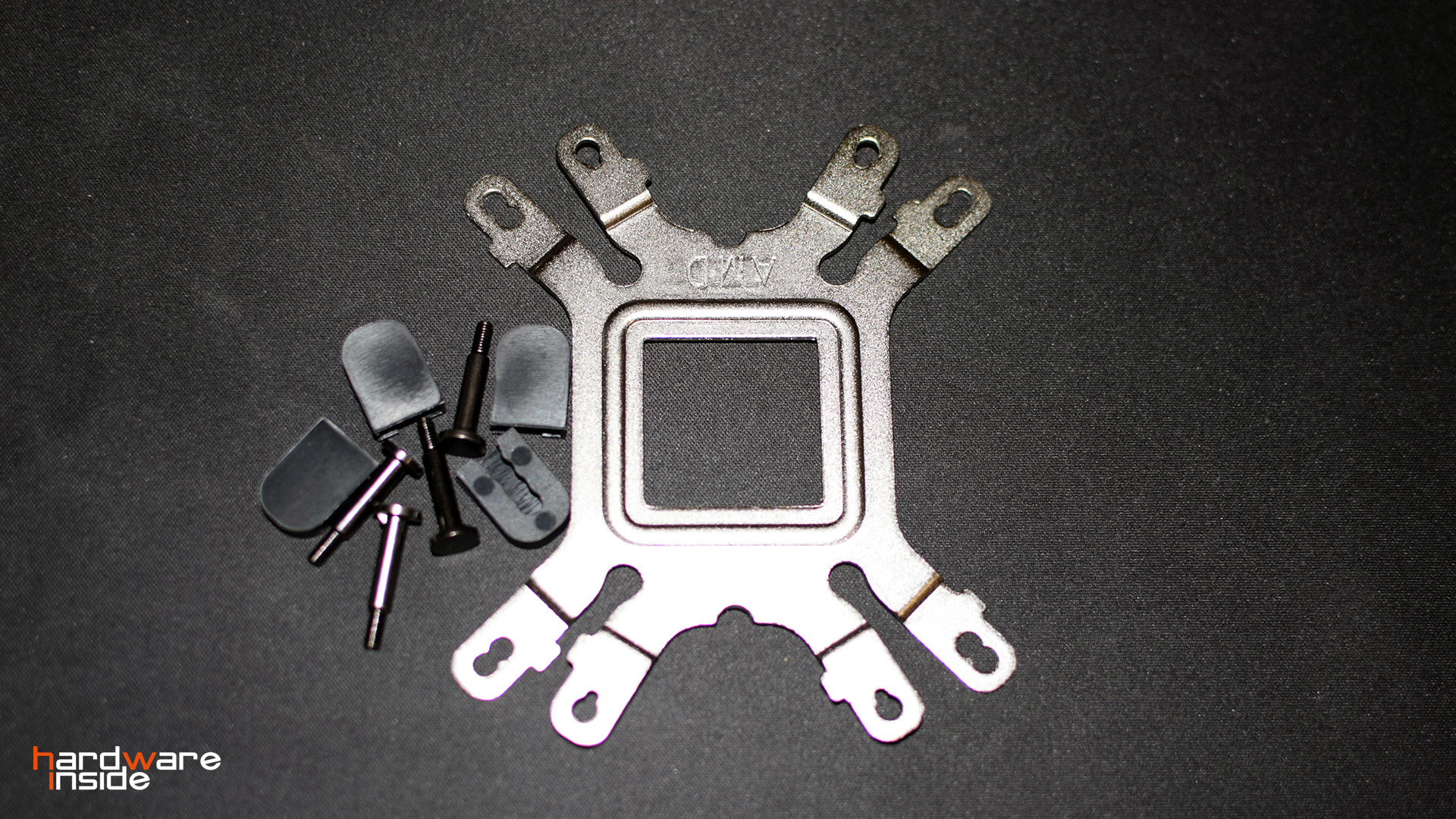

Регистрация: 17.08.2006
Petrako
По моему у касла можно приколхозить родной бэкплейт, просто сточить уголки между отверстиями на 1200 и 1366. Не думали об этом? Может быть будет лучше чем с новым пластиковым.
Если он такой у вас
