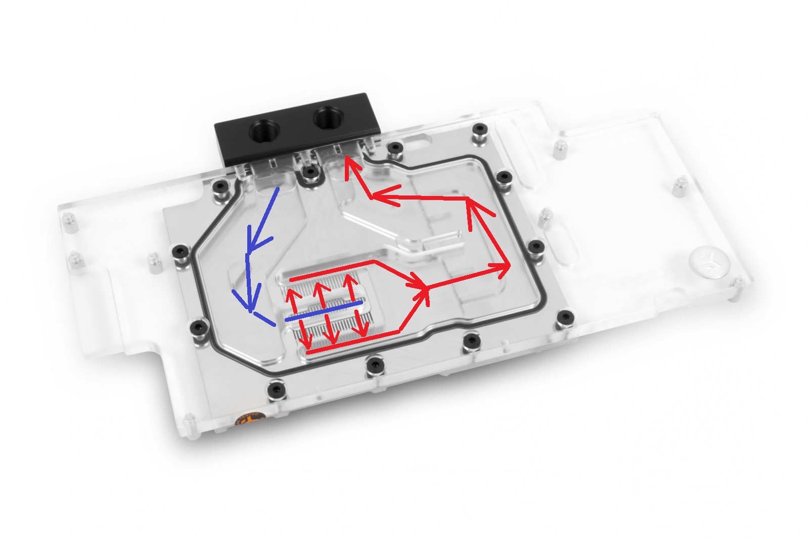

vostokhost писал(а):
Приведенная мною выше фото - EK-FC1080-GTX-JetStream
Ты мне тупому скажи, вот на твоем фото - где там разгонная пластина и как она вообще работает?
красным выделена, сними направление потока

Hack-Stock спасибо человек, значит по фото вход лучше слева делать как я понял.
Так и начал ставить, но потом задумался.
Никакой маркировки(in-out) в доке с фулкавером тоже ни слова.

Hack-Stock
Немного не так)

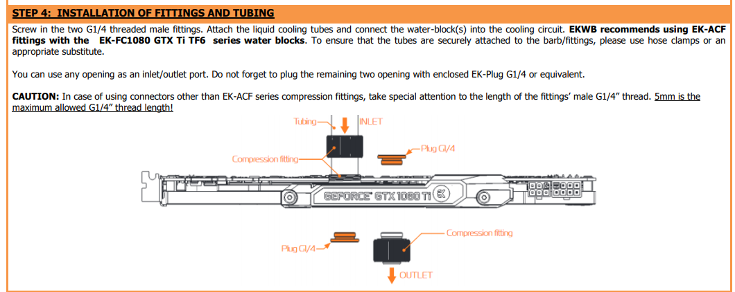

Тогда смотри инструкцию к блоку, ЕК указывает какой из портов нужно использовать как inlet.
Добавлено спустя 6 минут 24 секунды:

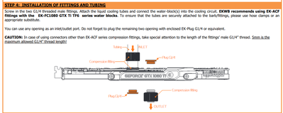

Неправда, в инструкции к блоку есть. Это от другой модели блока, пример
EKinlet.png [ 88.04 КБ | Просмотров: 529 ]
зы. Удивительно для человека, который столько времени провёл в изучении разных теоретических нюансов, и не найти в инструкции где inlet, и не понимать что такое разгонная пластина...
А ты читал, что на твоей картинке написано?
You can use any opening as inlet/outlet port.
Inlet для примера нарисовали примера потока, а не для обязательного выполнения.
Я вот читал, но засомневался, поэтому в момент сборки задал вопрос - как все-таки правильнее.
