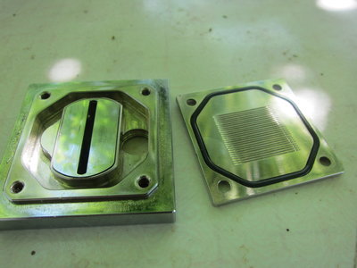

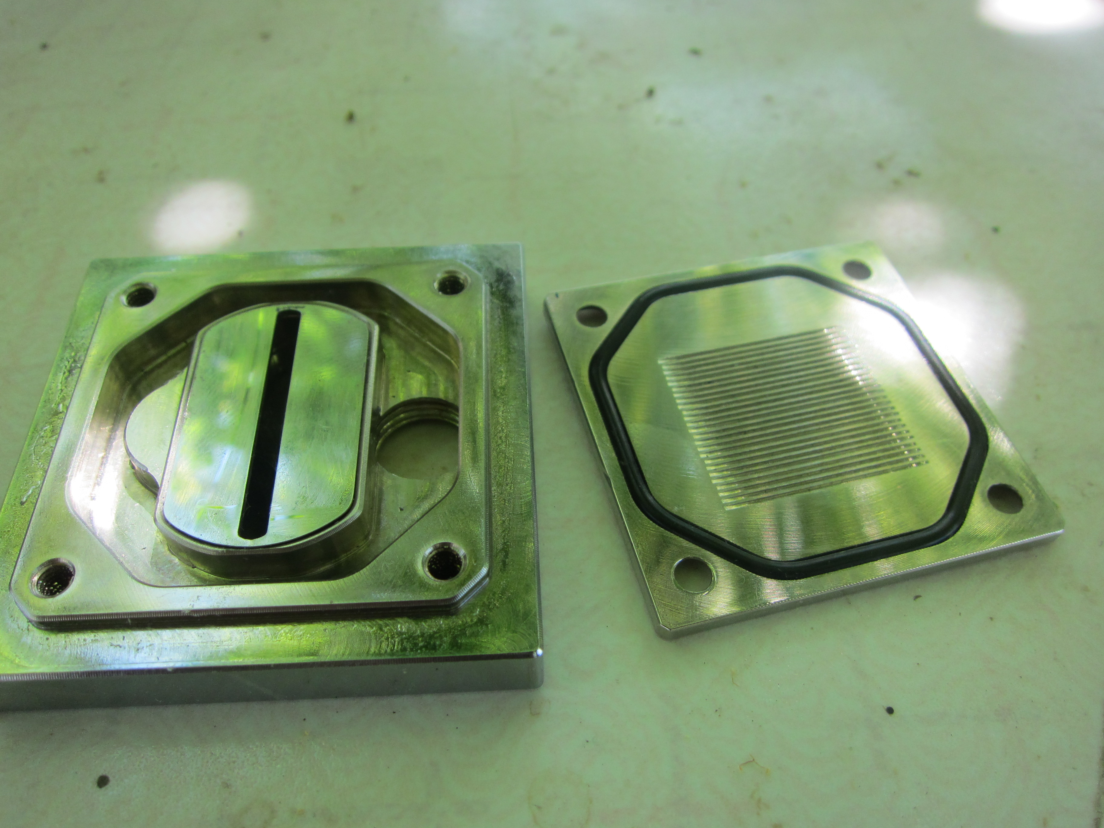

Притирка помогла на 5 градусов( вот что внутри
IMG_1416.JPG [ 1.83 МБ | Просмотров: 1080 ]

В этом водоблоке вода вообще циркулирует? При заправке контура вода после процессора бежит также быстро или поток уменьшается?
Эксперимента ради приложите разгонную пластину к рёбрам, насколько они выступают за пределы пластины? Отметил на фотке другого ВБ:
Если рёбра едва виднеются, здесь либо пилить, либо менять.
Регистрация: 26.06.2012
Выступают на где-то на 0.5см поток уменьшается не сильно

мне тоже кажется, что выход каналов задавлен и поток там хуже чем через соломинку, другого объяснения столь фиговой производительности не вижу, хотя я ожидал увидеть не допиленные каналы либо забитые стружкой
cpu without rgb/mobo with rgb/ddr4 with rgb/rtx with rgb
Убрал пластину, поток сталь больше результата на температуре 0
Стоял похожий по структуре водоблок Bykski, проблем с температурой не было.
В под LinX проц на 4500MHz греется максимум до 80 градусов, в простое 31-33 градуса. Ты не мог перепутать вход и выход у водоблока? Ну или основание прикрутить неправильно (поперек входному и выходному отверстию) и канавки в основании встали поперек потока?
Intel Core i7-2600K-4.5GHz (1,35v); Nvidia GTX 680 (1228MHZ/7200MHZ); Asus Maximus IV Extreme; Corsair VengeancePro 2x4GB KIT DDR3 2133MHz
Нет все правильно, в итоге психонул взял дремелм сделал намного больше канавок(самопальных) теперь разгоне 4.6ггц стало 75 градусов. В простое 20-25

Нет, не такой. У моего поле с рёбрами больше, а сами рёбра тоньше. Видимо поэтому он из коробки работает как нужно.
Se1ect
Полезный опыт, спасибо! :beer:
их больше и они длинне на 30% наверно, и у меня я расмотрел они вообще не глубокие 1-1.5мм примерно.
