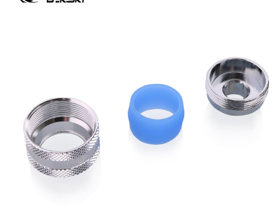

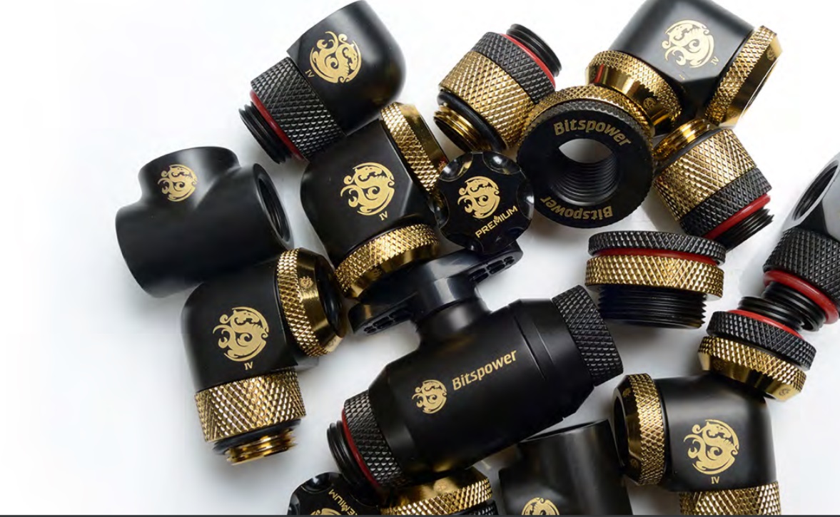

Компрессионные фитинги
Компрессионные фитинги по праву считаются самыми надежными, принцип крепления трубки основан методе сжатия (компрессии). Верхняя часть фитинга, в виде гайки-колпачка, в закрученном состоянии прижимает запорное резиновое кольцо к внешней стенке трубы.
Дополнительно для повышения надежности соединения в основном корпусе фитинга так же установлены уплотнительные кольца (O-Rings), общее количество колец зависит от инженерного замысла производителя и варьируется от (1*) 2 до 4 шт.
* С 2019г некоторые производители расширили ассортимент компрессионных фитингов моделью с одним, но большим кольцом из силиконового эластомера (материал уточняется).
По заявлениям производителя, данный вид соединения способен выдержать нагрузку на разрыв равную 15кг.
На сегодняшний момент ассортимент моделей компрессионных фитингов настолько велик, что останавливаться на каких либо отдельных экземплярах лишено всякого смысла.. При желании каждый может выбрать для себя модели соответствующие всем желаемым запросам.
Экскурс в историю
Производство компрессионных фитингов для твердых трубок было налажено в 2013 году сразу несколькими производителями. Первой отметилась американская компания PrimoChill. В мае 2013г продукты серии Rigid Ghost были анонсированы на странице производителя в Facebook.
Однако, если покапать в сети, то можно найти один интересный факт... примерно в тоже время (6 мая 2013г.) на страницах сайта словенской компании EKWB появился материал, посвященный разработке новых компрессионных фитингов для акриловых трубок.
В конце сентября 2013 под брендом PrimoChill выходит новая серия фитингов с громким названием "Револьвер"
Отличия от предыдущей серии преимущественно в новом дизайне. Также для облегчения процесса закручивания компрессионной гайки теперь предусмотрен специальный ключик.
Ноябрь 2013. Тайваньский бренд Bitspower отмечается компрессионными фитингами BP-EML, а так же угловыми фитингами и адаптерами для соединения трубок:

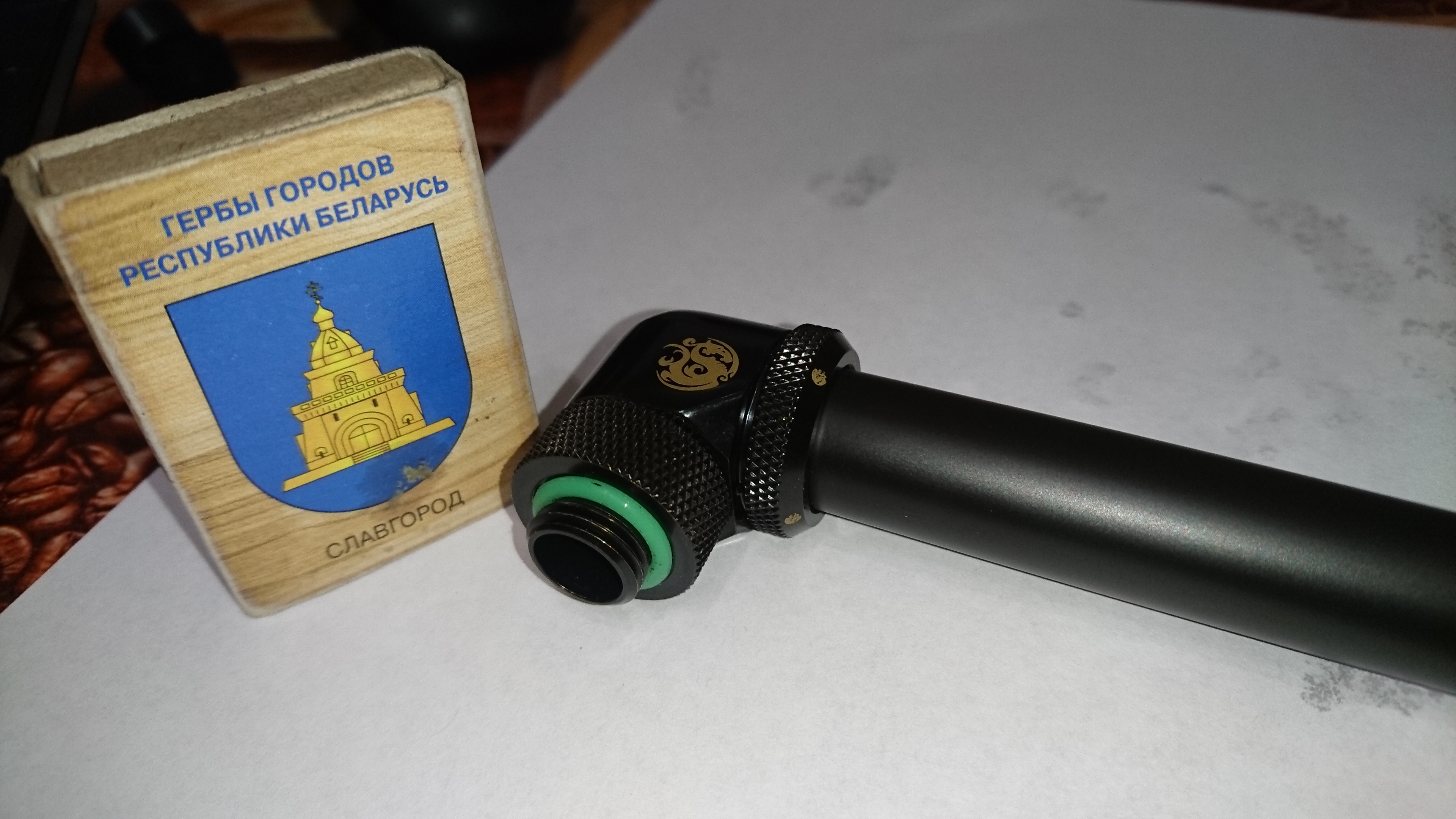

Multi-Link Adapter, Мульти-линк
Канувшие в прошлое модели, которые сегодня вряд ли кто станет использовать из за их низкой надежности, однако, они имели место быть.
Предназначение данного типа фитингов - прямое соединение водоблоков видеокарт посредством жесткой трубки Crystal Link Tube.

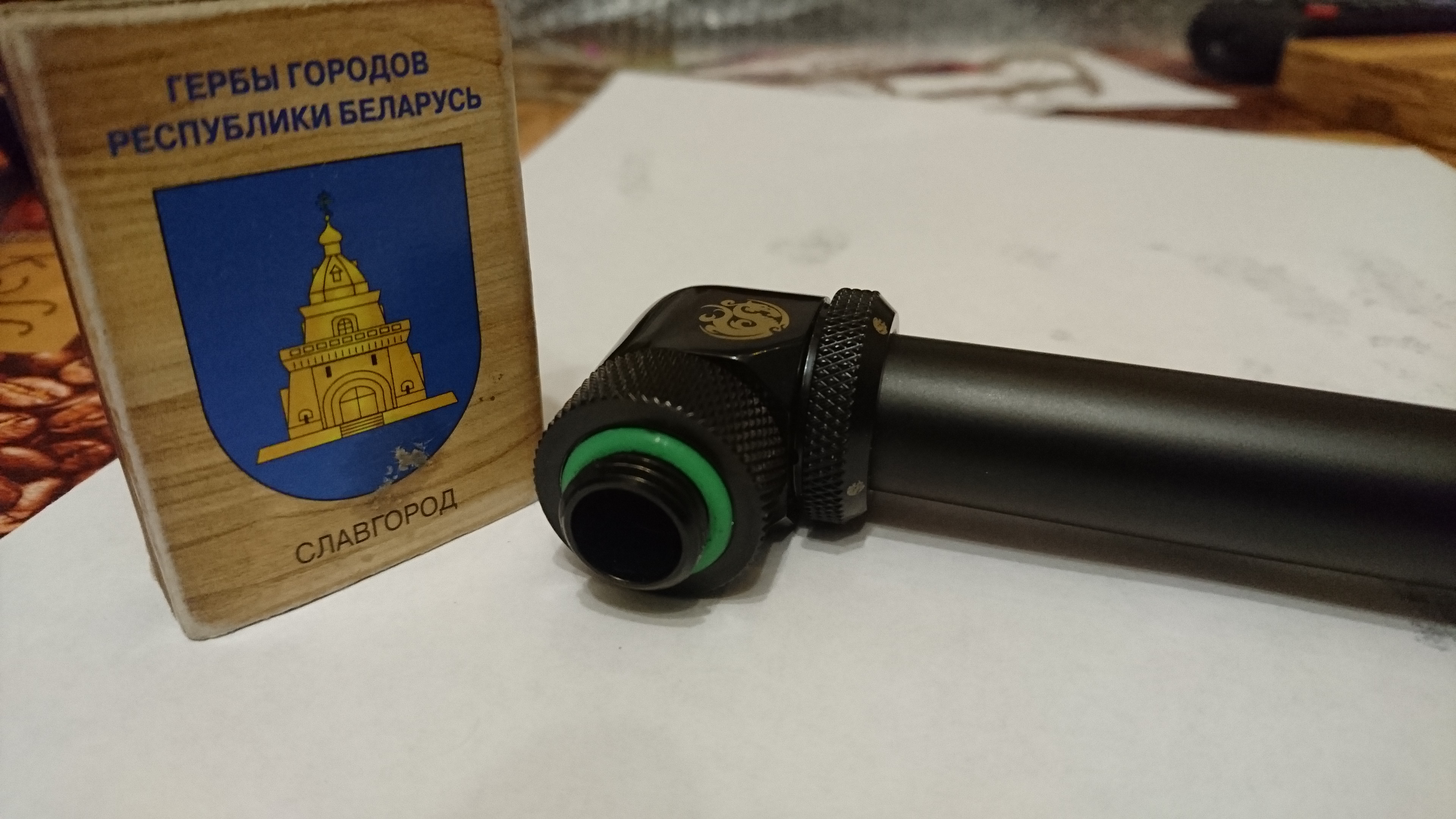

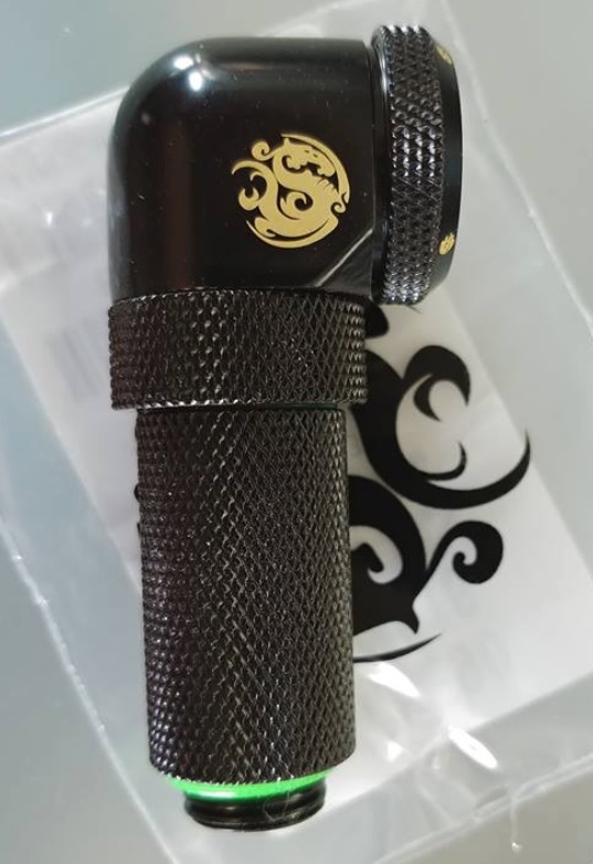

Фитинги Bitspower Multi-Link Adapter BP-****-C47 G1/4"
Крепление трубки и герметичность соединения достигается за счет одного, либо двух уплотнительных колец (O-Rings).
При использовании данного типа фитингов следует принять во внимание следующее:
  • Необходимо использовать трубки диаметром ровно 12.0 мм, малейшее отклонение от оригинала в меньшую сторону, ослабит крепление трубки и увеличит вероятность протечек.
  • Следует избегать перекосов трубки.
Одним из самых удачных примеров использования фитингов Bitspower в сочетании с медными трубками есть и остается проект Murderbox Prototype 1, проект сочетающий в себе высокий уровень эстетичности и инженерной мысли.
Аналогичные модели, совместимые с диаметром линков 10мм, были и у других производителей: Enzotech, Phobya

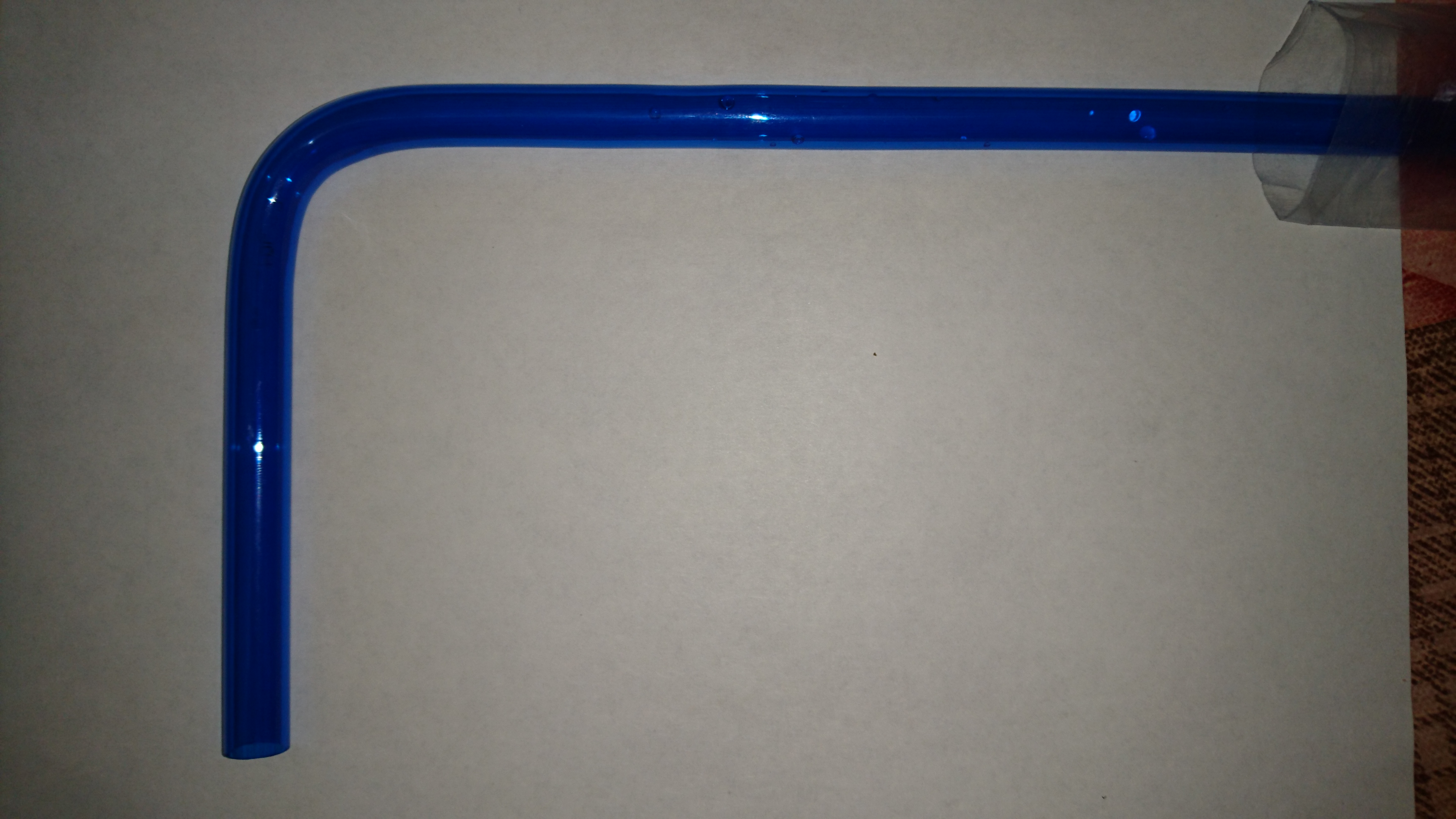

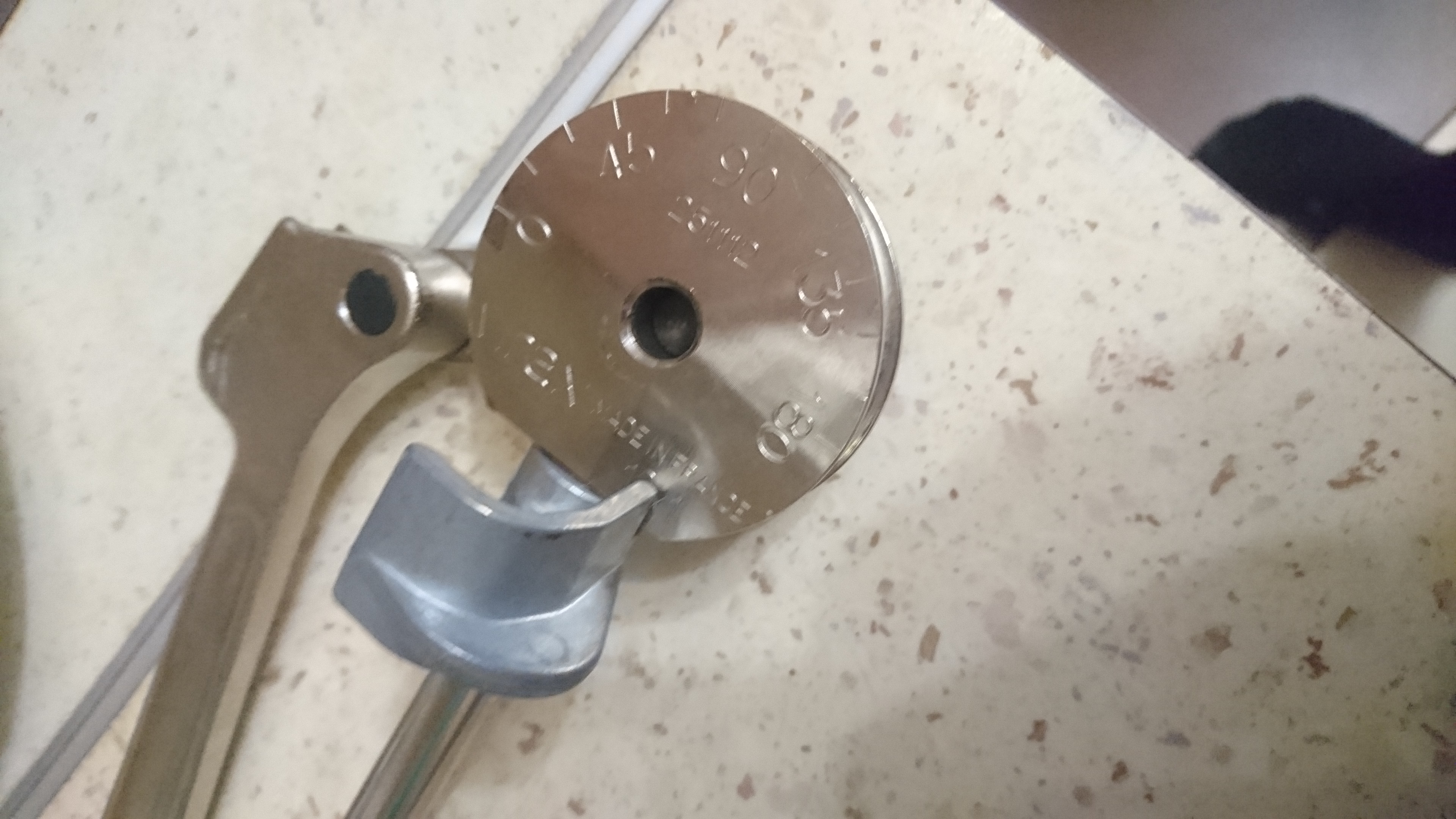

Гибка труб
В бытовых условиях существует несколько методов безопасной гибки медных труб, сводящих к минимуму риск их повреждения.
Начнем, пожалуй, с самого простого, дедовского метода, который применяют до сих пор: медная труба заполняется сухим песком, при этом оба конца затыкаются пробками. Затем вы без опаски можете согнуть трубу. Это не составит труда, так как поможет песок. Кроме того, он «разопрет» стенки и не позволит им сминаться вовнутрь. Не думаю, что кто то сегодня станет возится с песоком, но знать об этом нужно :pardon:.

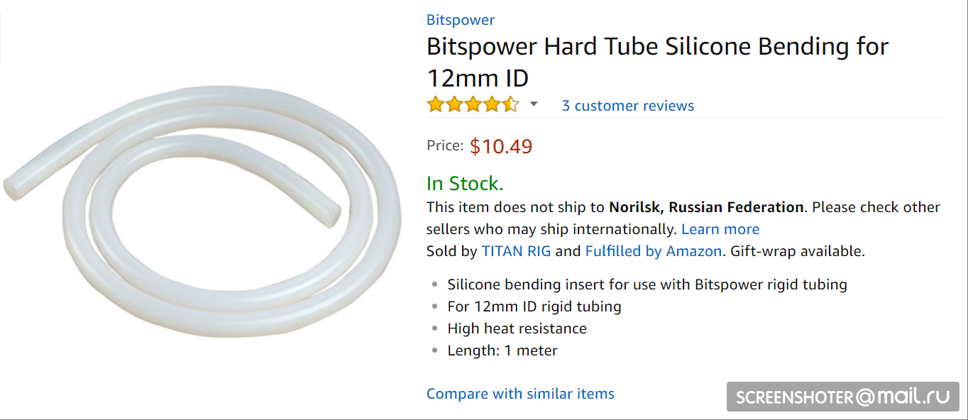

При другом методе гибки применяется пружинный трубогиб или трубогибная пружина соответствующего диаметра.
Принцип работы этого инструмента предельно прост: чтобы согнуть медную трубу, нужно надвинуть на нее пружину – в том месте, где предполагается изгиб. После этого можете гнуть трубу хоть о колено – благодаря пружине она не сомнется и не сплющится. После того как труба будет изогнута, пружина снимается с трубы по принципу вывинчивания. Однако, такой метод имеет существенный минус - невозможно точно контролировать радиус изгиба.
Ещё один метод выполняется с использованием пучка проволоки. Каждая проволока по отдельности вставляется в заготовку так, чтобы весь пучок плотно заполнял внутреннюю часть трубы. После сгибания проволока таким же образом, по отдельности, извлекается из полости трубы.
Отлично для гибки труб в домашних условиях подходит специальный инструмент -Трубогиб ручной рычажного типа.
Как видно из названия, работа таких инструментов основана на принципе рычага. Использование данного вида трубогибов требует приложения некоторых усилий для смещения рычага, воздействующего на специальные ролики, продвигающие заготовку вдоль гибочной формы. Сегодня на рынке представлены трубогибы , которые позволяют сгибать трубы различного диаметра на угол от 0 до 180 градусов, большинство моделей имеют градуированную шкалу для точной гибки.
К минусам можно отнести ограниченность применения, конкретная модель предназначена для определенного диаметра труб. Есть наборы ручных трубогибов со сменными сегментами (башмаками) для разных диаметров труб, но стоят они, совсем не дешево и предназначены для профессионального использования.
Использование трубогиба. Видеомануал

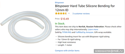

При выборе модели трубогиба стоит обратить внимание на такой параметр, как радиус изгиба, для трубок, используемых в компактных системах, это очень актуально.
Из ручных трубогибов, доступных на рынке, самый маленький радиус изгиба имеет модель от французского производителя Virax (30мм для 12мм трубы)
При выборе инструмента советую сильно не экономить и обратить внимание на продукцию таких брендов как Virax, Ridgid и Rothenberger

Bitspower Pre-bent 90-Degree Brass Hard Tubing Silver
Обещают расширить цветовую гамму.

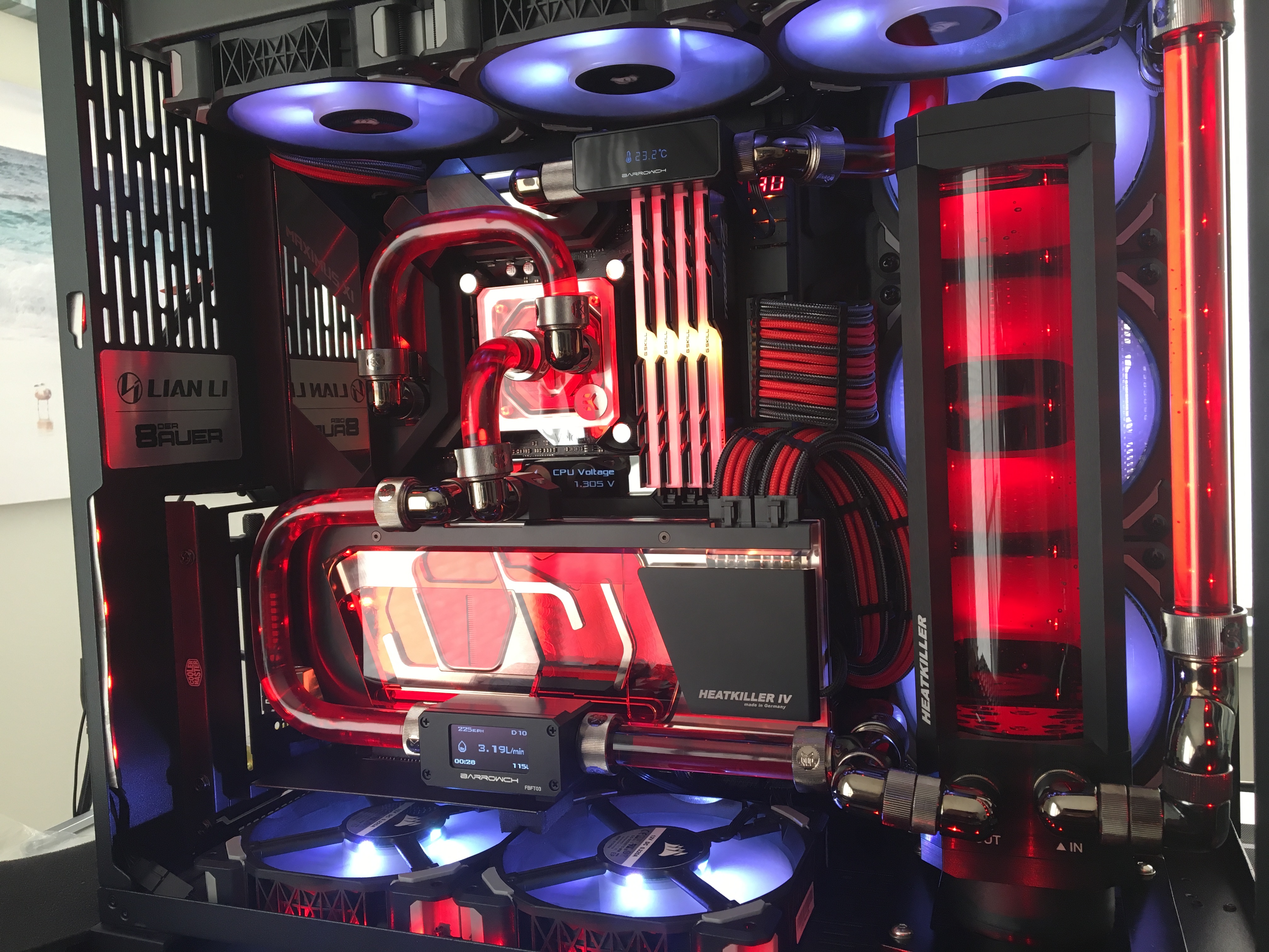

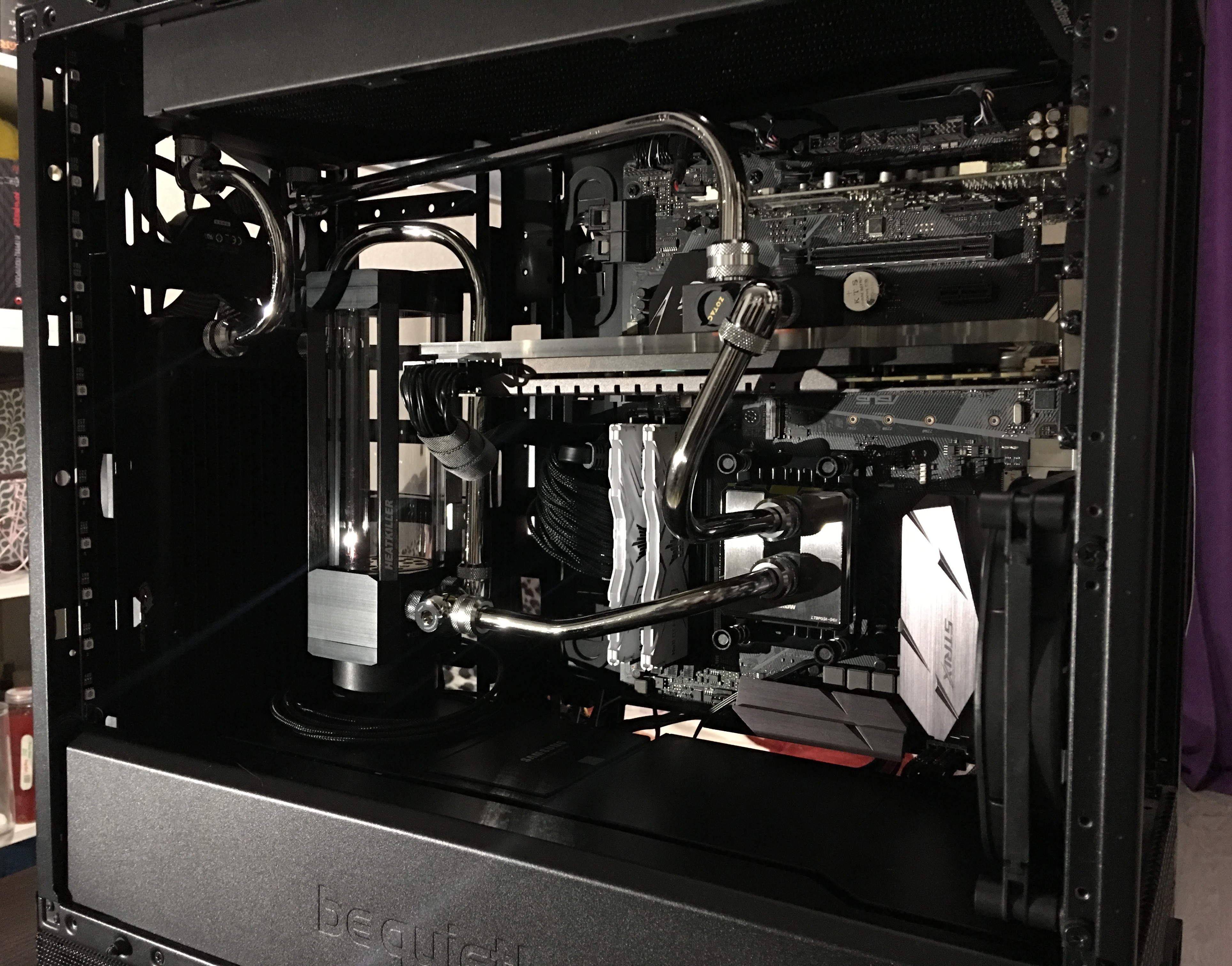

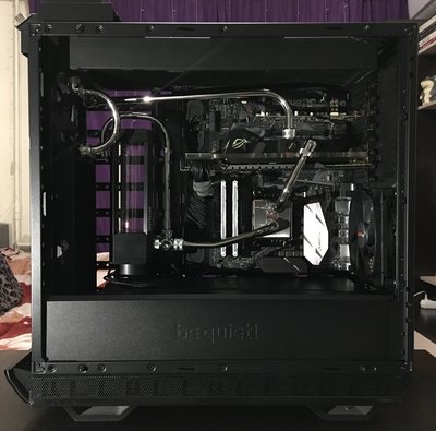

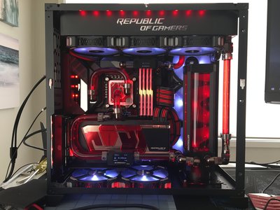

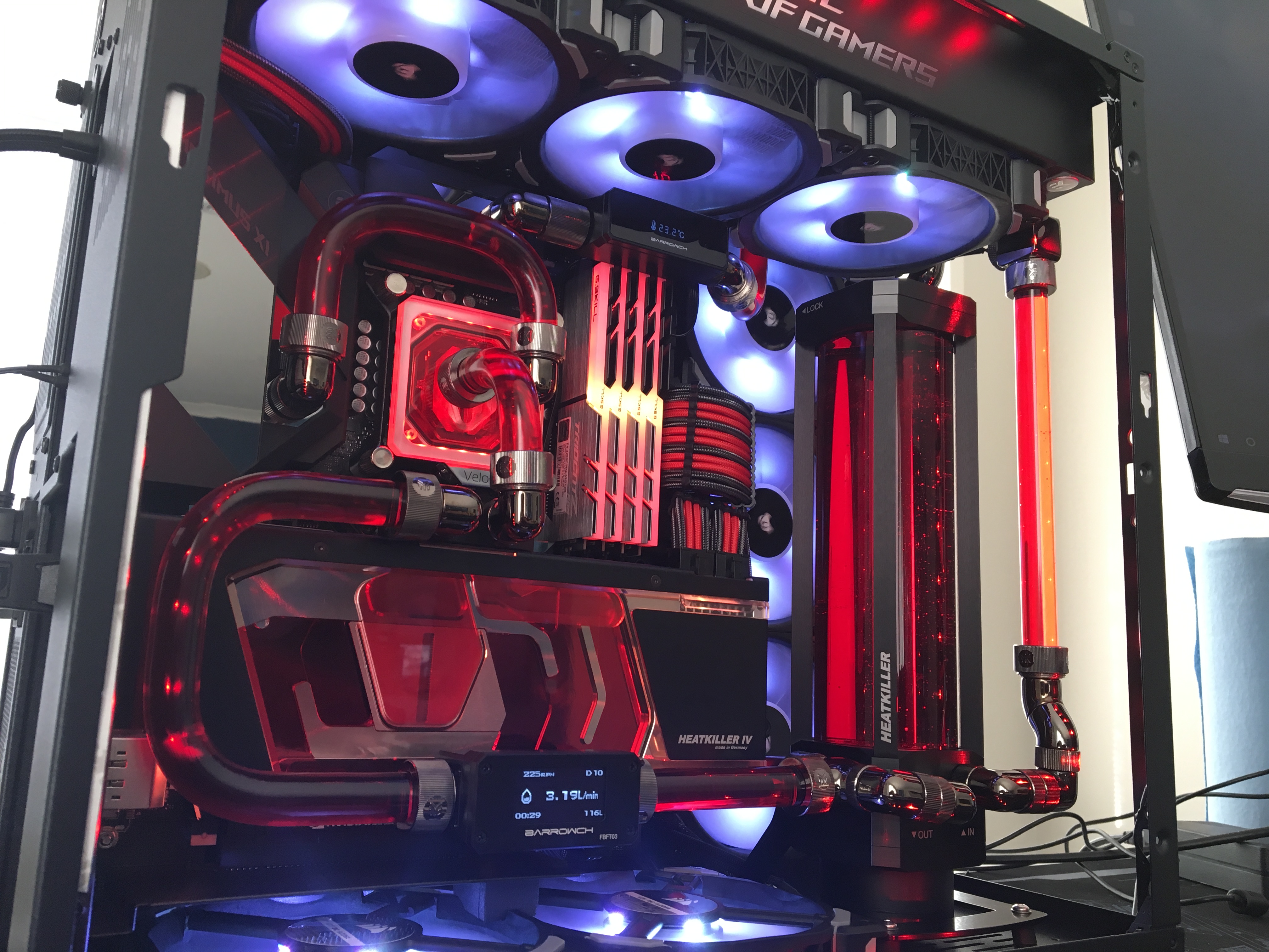

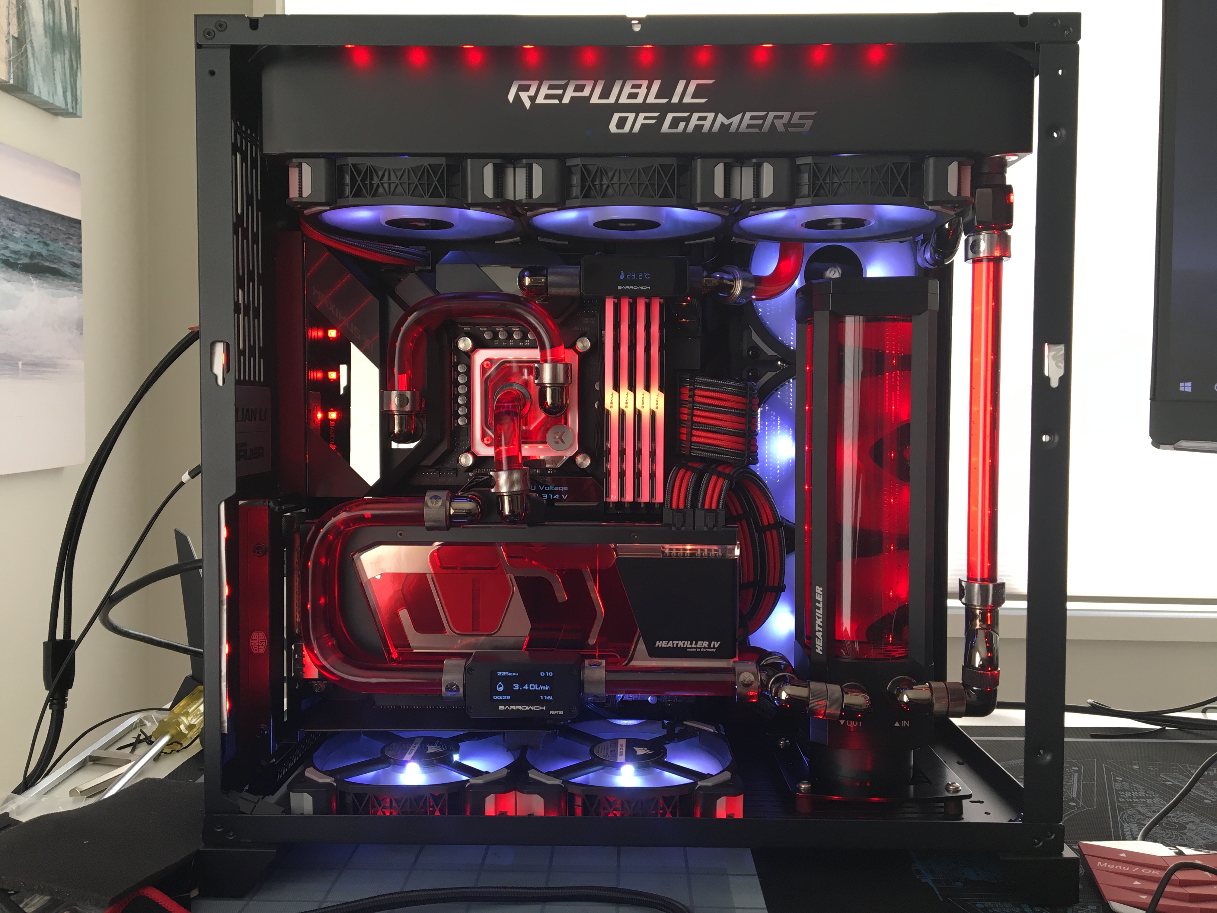

Сегодня отгрузил законченный проект владельцу.
Получилось так.
Работать было интересно. Но страшно - работал в первый раз и на заказ...
Умудрился запороть одну трубку (общая длина отрезка 80см!) согнув не по тому размеру. Пришлось ехать за новыми метровыми (!) трубками, которые продаются только парами.
Самое обидное - хвалёный станок для гибки от Barrow ABQYG-16A V2 оказался кривым и неудобным. Длинные стороны не параллельны.
Хорошо, собрал из досок универсальное лекало. По нему всё и сгибал.
Фаску с трубок, сначала снимал гратоснимателем из FAQ, но быстро перешёл на наждачный брусок. Получилось быстрее и аккуратнее.
При сгибании коротких отрезков пришёл к выводу, что угол должен быть МЕНЬШЕ нужного (в моём случае - 90гр) - буквально на 2-3гр. В этом случае гайки закручиваются с нормальным усилием и без перекосов.
Колхозил недавно затворные трубки из акрила, удобней и качественней вышло резать малой ножовкой по металлу, выравнивать рез дремелем алмазным кругом, а потом уже пройтись мелкой наждачной бумагой.

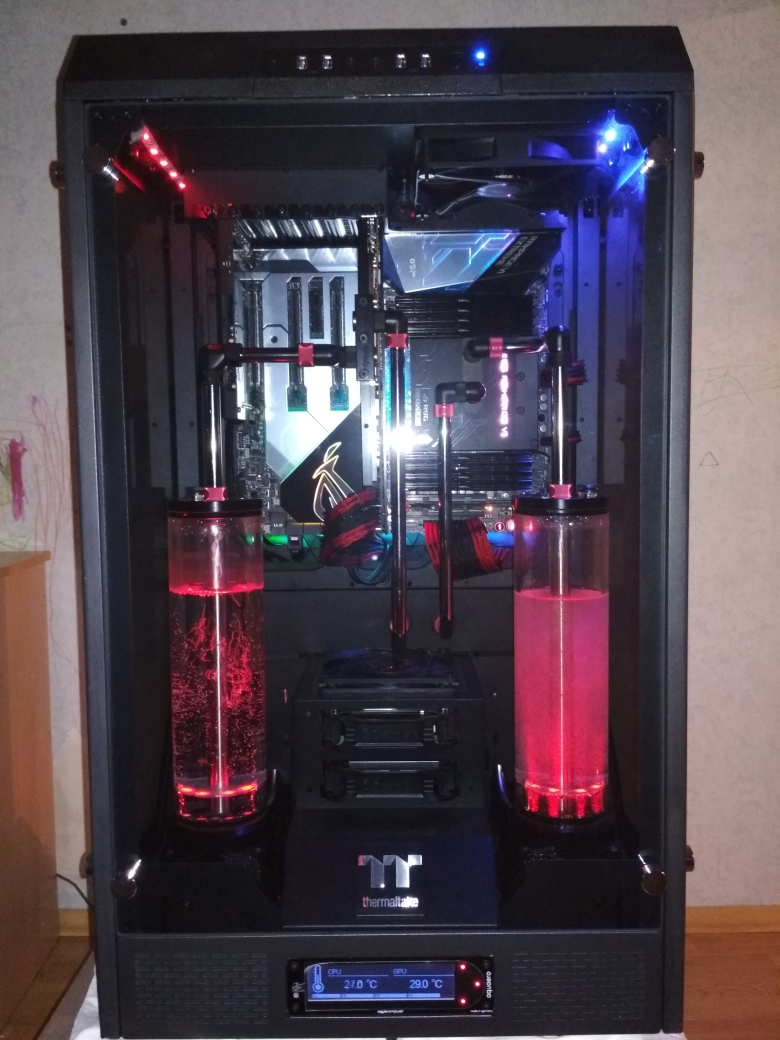

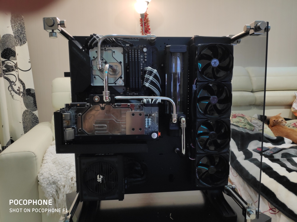

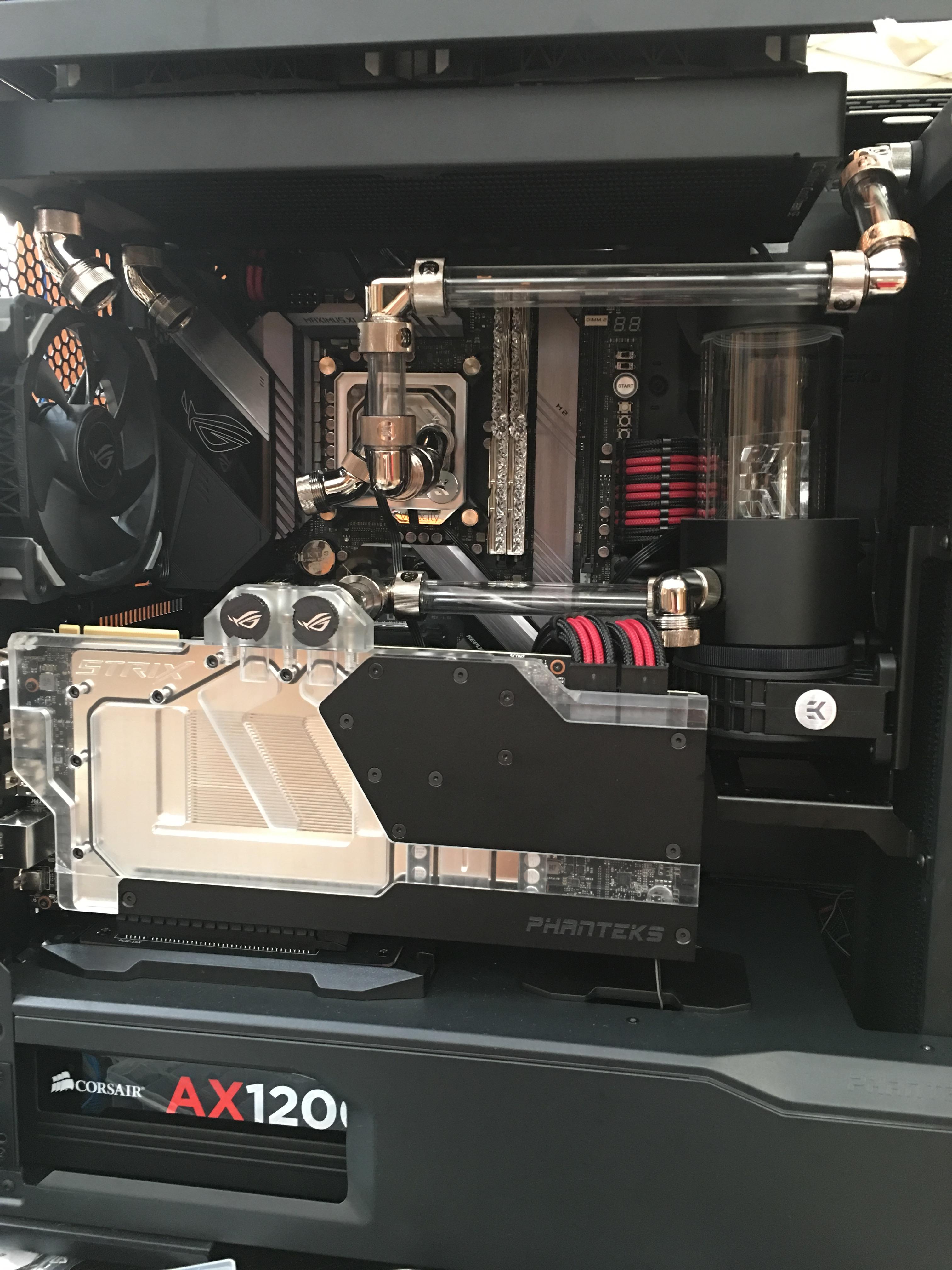

Привет всем! Тоже решил собрать систему на трубках прозрачных, соответственно возник такой вопрос. (возможно обсуждалось, я не нашел)
Имеем ящик the tower 900 от ТТ. Идея такова, в видимой части стоят трубки, далее внутри тыльного отсека они переходят в шланги. Один хрен не видно :) Так вот вопрос сочленения трубка--> шланг. Я понимаю что можно воткнуть фиттинг для трубки->адаптер F-F-> фиттинг для шланга, но это удлиняет конструкцию. Так вот идея нарезать внутри трубки резьбу G1/4 и ввинтить туда сразу фиттинг для шланга. Что думаете по поводу надежности?

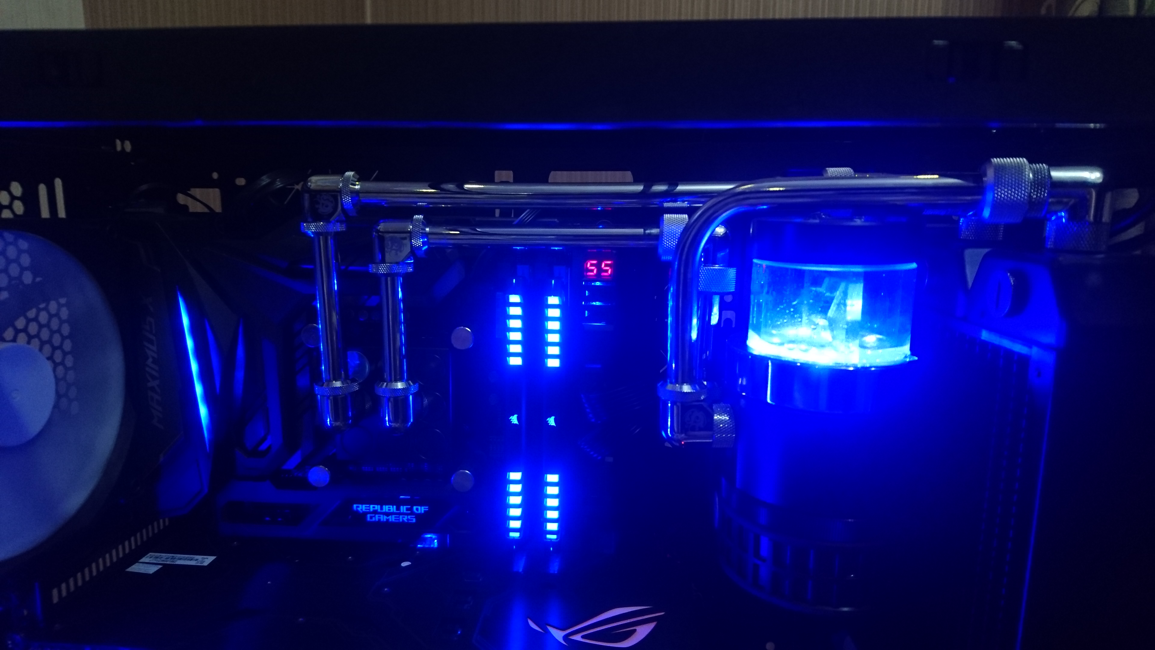

я собирал на 900 - филпорт поставь - в него два разных фита, с одной для трубы, второй для шланга.
И вообще я сделал отдельную панель, ту которая с резинками - выкинул и в сплошной засверлился как раз для филпортов
IMG_20180329_194430.jpg [ 479.45 КБ | Просмотров: 1146 ]
:crazy: :crazy: :crazy:
И наружный и внутренний диаметр трубок немного не совпадают с нужной резьбой, внутренний нужен примерно 11,8мм, наружный больше 12мм (резал 8/12 трубку, витки резьбы еле видно, но для затворной трубки прокатило). Петг трубки скорее всего с надежностью рядом только лежали, акриловые трубки насколько я понял все с экструзионного акрила, что тоже не очень для надежной резьбы.

Reveal809 vostokhost Ок, спасибо. Действительно воткну филпорты

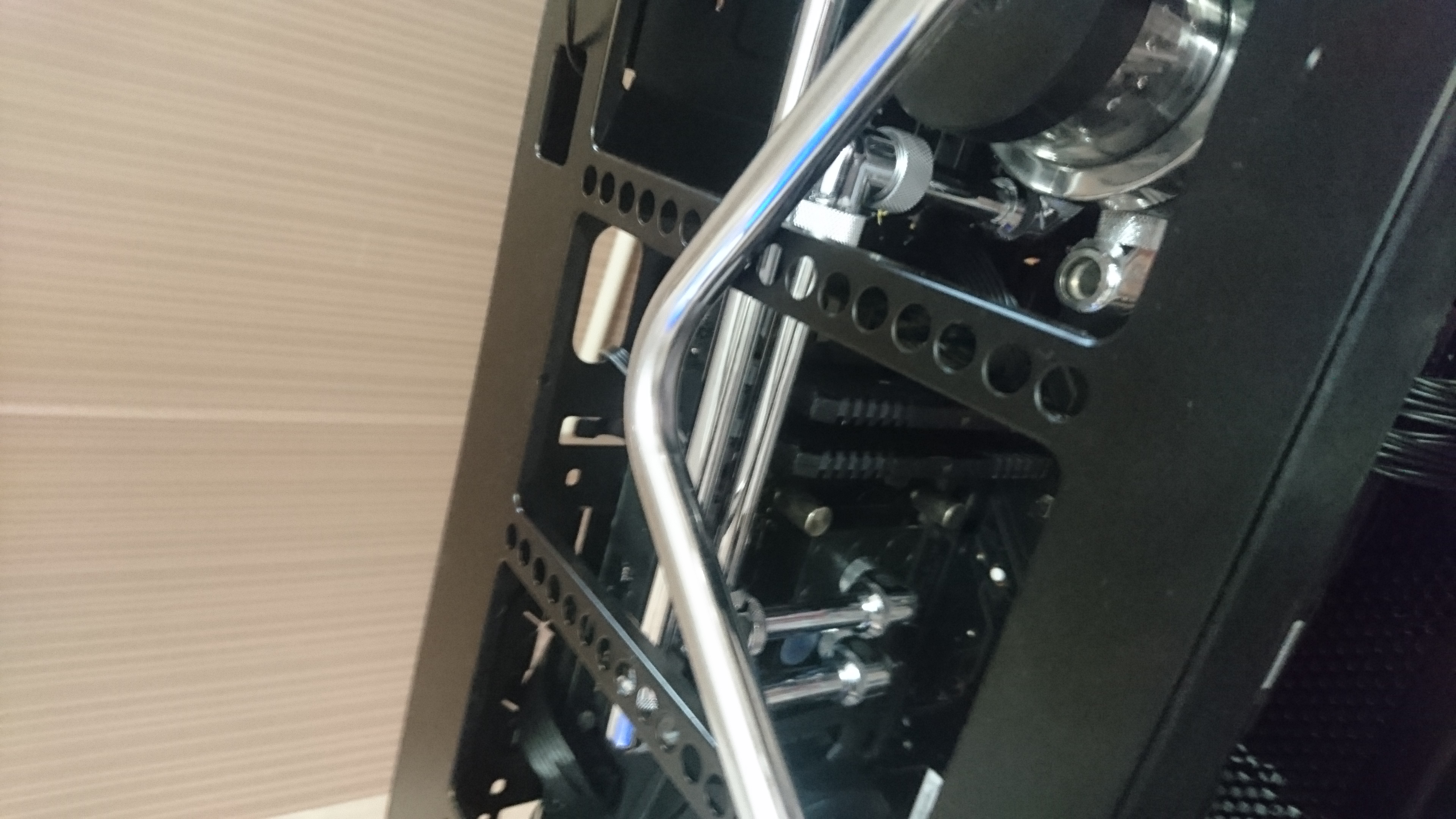

это самое правильное решение, у ЕК возьми, вещь. :beer:
медь непаянная, филпорты, разводка внутри на рад
