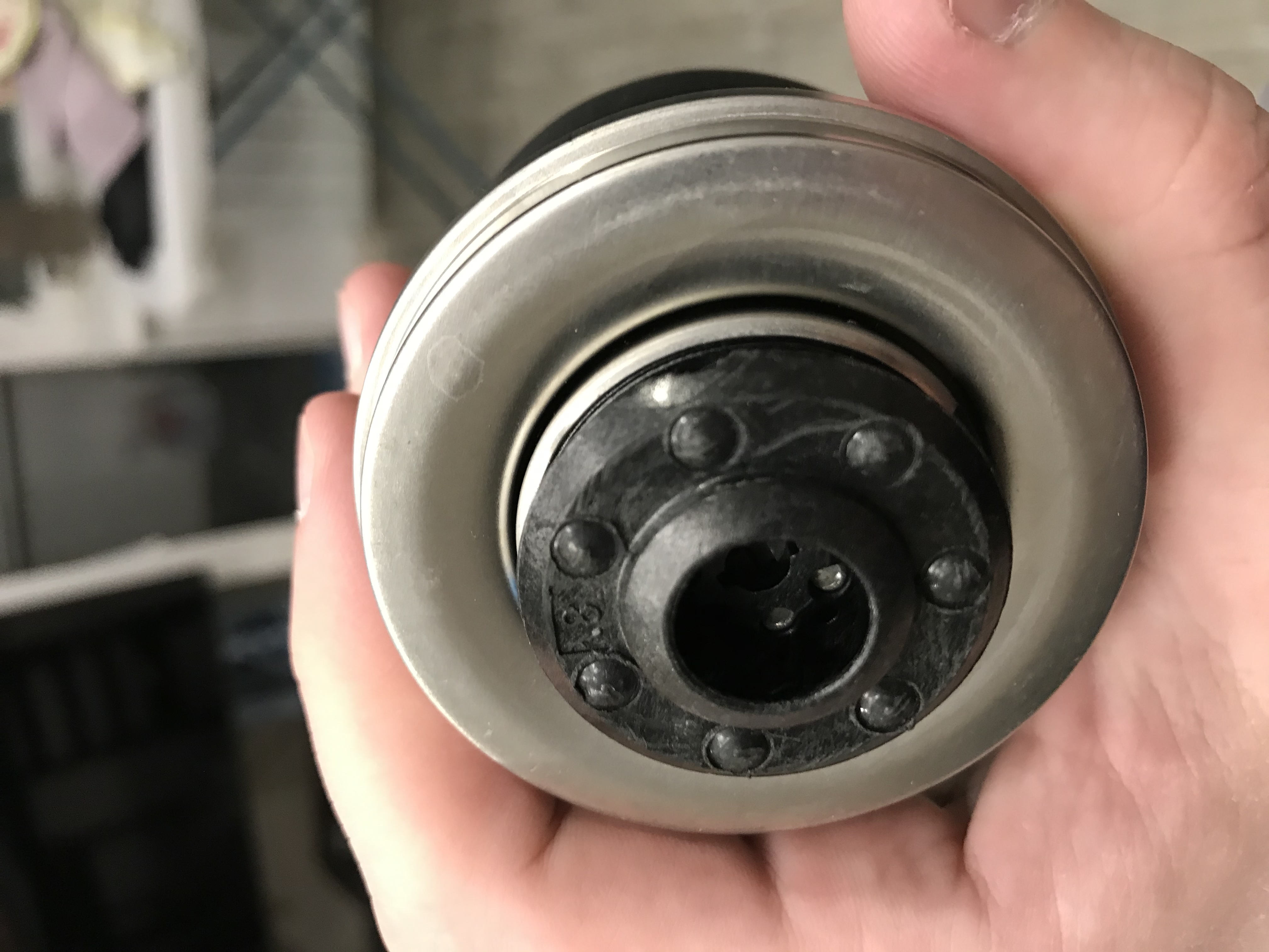

Регистрация: 21.09.2018
Добрый вечер! Получил сегодня помпу d5, заметил на крыльчатке скол. Насколько это критично? Не будет ли дисбаланса?
Скорее не скол, а небольшой косяк литья. Балансировка проводиласьна заводе вместе с ним, поэтому вряд ли будет какой-либо дисбаланс. Довольно часто на импеллерах попадаются не большие дефекты, но на скорость не влияют.
Нет, именно скол-отколотый кусочек был в упаковке. Так что балансировали ее до того как откололась крыльчатка. Буду пробовать. Спасибо за ответ!
Согласен с Syber, скорее всего не будет проблем. Небольшой брак литья, который уже был учтён при балансировке импеллера на заводе.
Видишь, там поправка была - кусочек в той же упаковке нашелся, поэтому, похоже, что он отлетел уже после балансировки. Но окажет ли он влияние или нет покажет только практика.

k2viper писал(а):
Небольшой брак лить
Он вроде пишет выше, что нашёл сколотый кусок в коробке.
А получил помпу новую? Повод вернуть её продавцу.
Может приклеить скол? Не должен оторваться. Ну или на край аккуратно срезать примерно такойже кусочек с другой стороны, но это наверно шуму добавит. Предполагаю

Добавлено спустя 7 минут 4 секунды:
Я бы попробовал собрать простейший контур "на столе" и посмотреть/послушать что с вибрацией. Если будут проблемы, возвращать помпу.
Может приклеить скол? Не должен оторваться. Ну или на край аккуратно срезать примерно такойже кусочек с другой стороны, но это наверно шуму добавит. Предполагаю.
Именно так и собираюсь поступить. Продавец watercool.de, поэтому и не особо хочется возвратом/обменом заниматься. Попробую на столе, если шума/вибраций не будет, то, наверное, оставлю. Хотя немцам написал, посмотрю что ответят.
Это лояльный продавец, не стоит опасаться проблем с ним. У меня тоже была проблема с помпой, так мало того что прислали замену, так потом еще возместили цену помпы вместе с топом, не потребовав выслать им дефектную помпу. Если будет проблема, смело обращайтесь к ним. Правда придется предоставить фото и т.п. доказательства.
