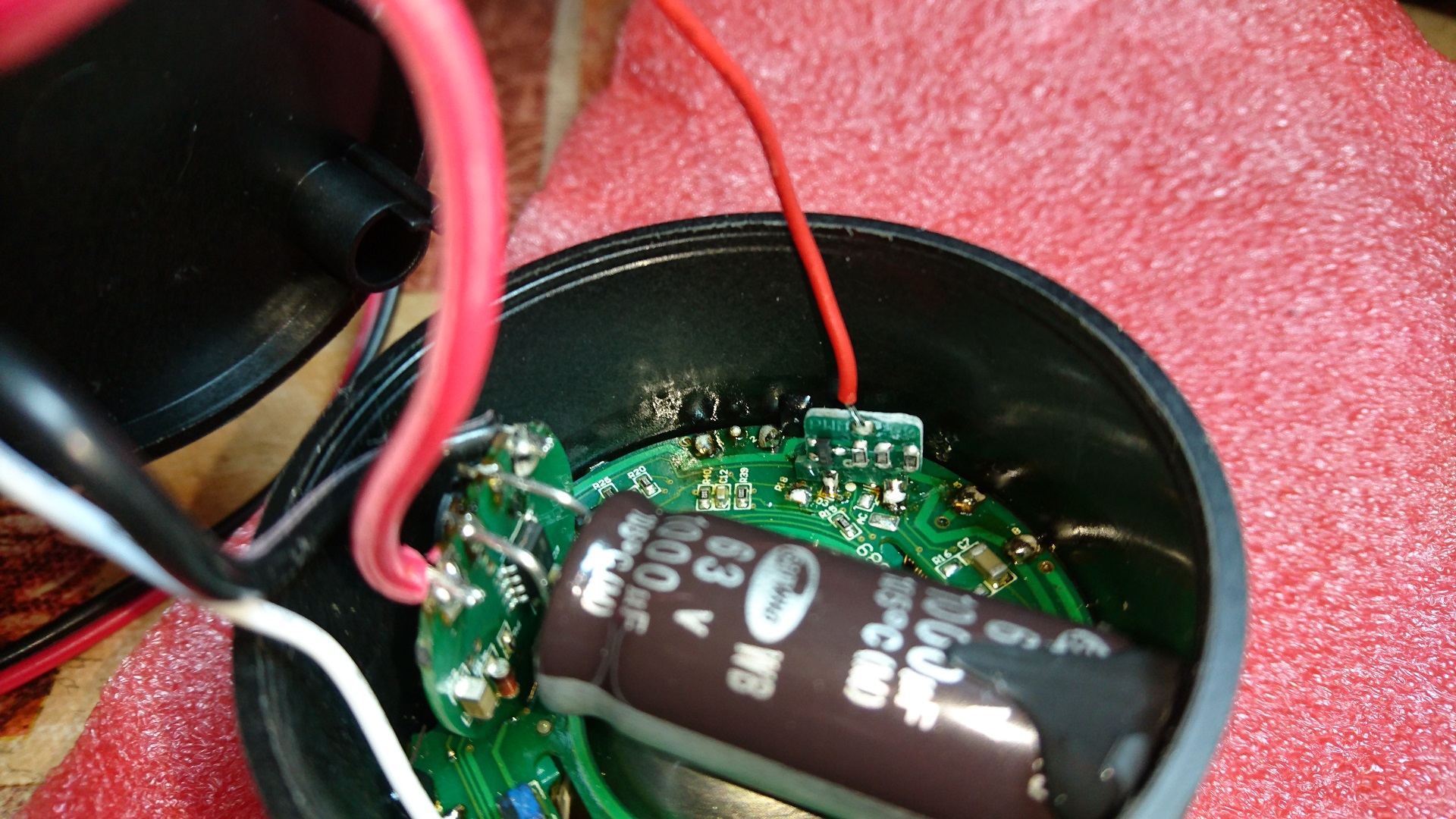

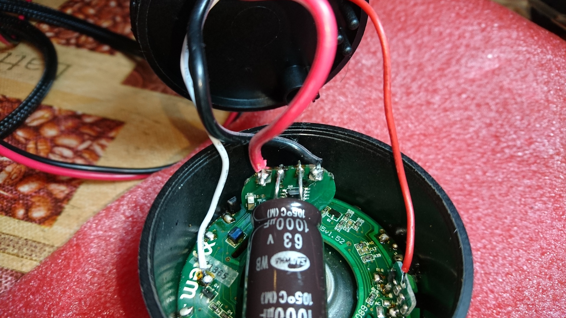

Товарищи, нужна помощь , совет.
Помпа аквы не реагирует на PWM сигнал от 6LT.
Обороты мониторятся и на максимуме. В чем может быть проблема?
Вскрыл, вроде все на месте.
Моя версия помпы:
1.JPG [ 653.21 КБ | Просмотров: 525 ]
2.JPG [ 650.81 КБ | Просмотров: 524 ]

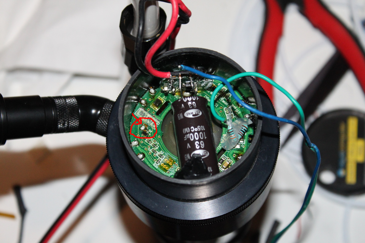

То, что видел у других:
ACD5PWM.jpg [ 322.57 КБ | Просмотров: 525 ]
От других PWM источников бы попробовать для верности (материнки и т.п.)...
