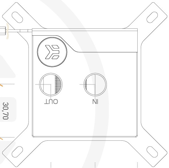

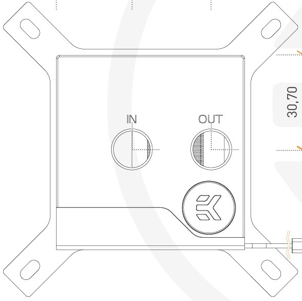

У вас водоблок выглядит так
p-0027_ekint_graphic_tehnical_drawings_cpu_classic_ek-supremacy_classic_rgb_-_intel_mg.v1_1.jpg
p-0027_ekint_graphic_tehnical_drawings_cpu_classic_ek-supremacy_classic_rgb_-_intel_mg.v1_1.jpg [ 51.23 КБ | Просмотров: 559 ]
А вы хотите повернуть его так
1243.jpg [ 50.63 КБ | Просмотров: 559 ]
если вас не смущает перевернутая надпись и логотип, то это вполне можно сделать. Теоретически водоблок крутить можно как хочешь, главное соблюдать вход и выход.

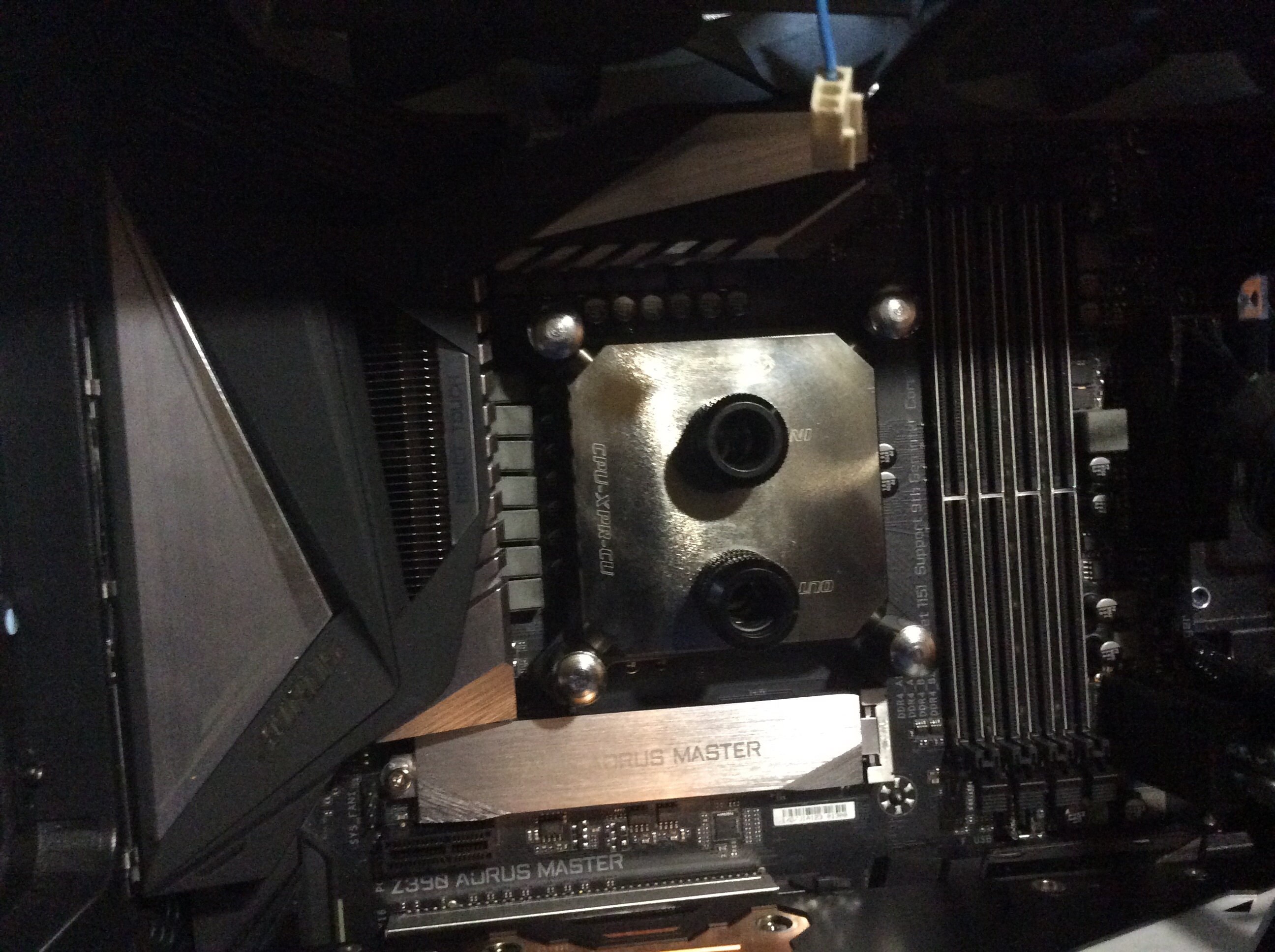

image.jpg [ 972.95 КБ | Просмотров: 550 ]
Регистрация: 20.03.2017
Откуда: Собакинск
Фото: 261

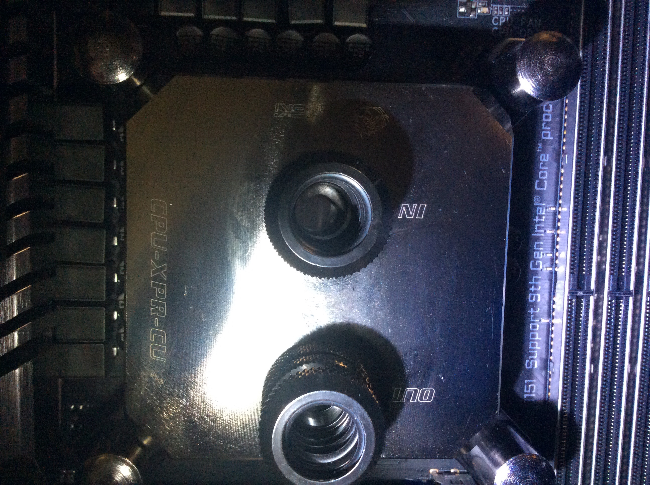

Spenker при такой ориентации портов (выход внизу) почти 100% образуется трудно удалимый пузырь воздуха в верхней части блока. Если бы крышка была прозрачной, это было бы видно.
У меня первый вариант установки был по горизонтали (выход справа), и пузырь сверху не ушёл даже через месяц, хотя корпус ветел практически на 90°. Потом переставил бллок, повернув его выходом вверх и при заправке пузыри из блока ушли моментом. С прозрачной крышкой это хорошо видно.

По идее же он должен выходить если положить корпус на бок.
Добавлено спустя 3 часа 46 минут 57 секунд:
Хотя вру, есть где. Получается, что его можно выгнать только положив на бок, чуть больше чем на 90 градусов, чтоб вход оказался выше. Для этого придётся полностью наполнить резервуар. Я-то думал, что весь воздух напором воды продавит
image.jpg [ 1.54 МБ | Просмотров: 522 ]
