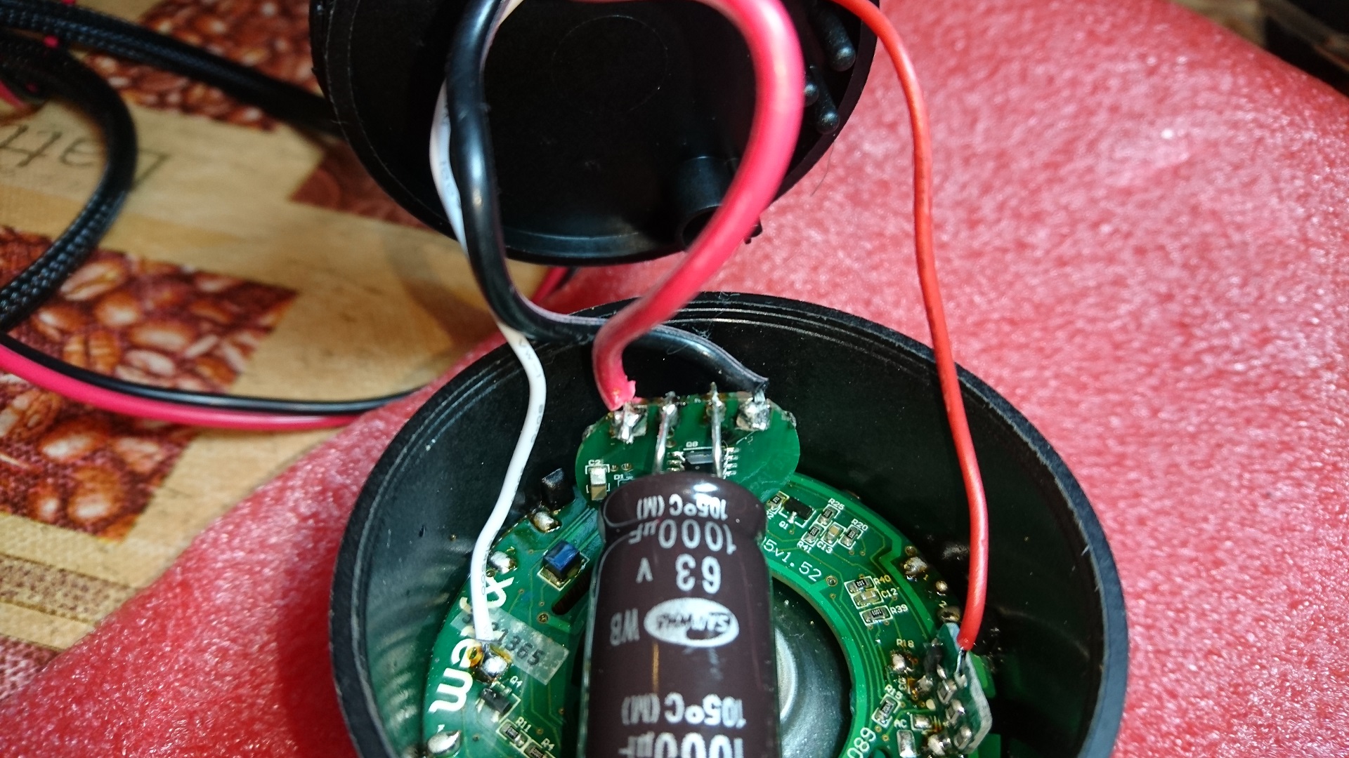

Добрый день всем. Есть помпа от aquacomputer d5, провода одного цвета, перепаяны и нет на конце фишки. Как узнать где +, а где -. Искал в гугле, но фото разобраной помпы нигде нет. Может кто знает, как определить? Спасибо.
Регистрация: 19.03.2008
Откуда: Беларусь
1.JPG [ 653.21 КБ | Просмотров: 399 ]
Регистрация: 21.09.2018
Спасибо огромное. Вы меня спасли.
