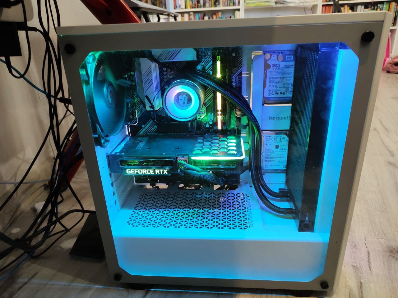

Насадил радиатор на сами вентиляторы - так показалось оптимальнее всего.
"Фото"
photo_2021-11-27_19-27-02.jpg [ 138.14 КБ | Просмотров: 364 ]
Может, еще докину парочку на пулл.
А мужики говорили, что шлангами вниз нельзя)))
12600K, GAMMAXX L240 V2, Gigabyte Z690 UD DDR4, 2x16gb 3200CL16, SSD Plextor PX-512M10PG, RX 6600 XT GAMING OC PRO 8G, Gigabyte C200
Где? Какие? Я готов внимать)
Я рассуждаю так, что теплую воду надо пустить снизу, чтоб она, будучи легче, поднималась вверх и прошла по всему контуру радиатора.
