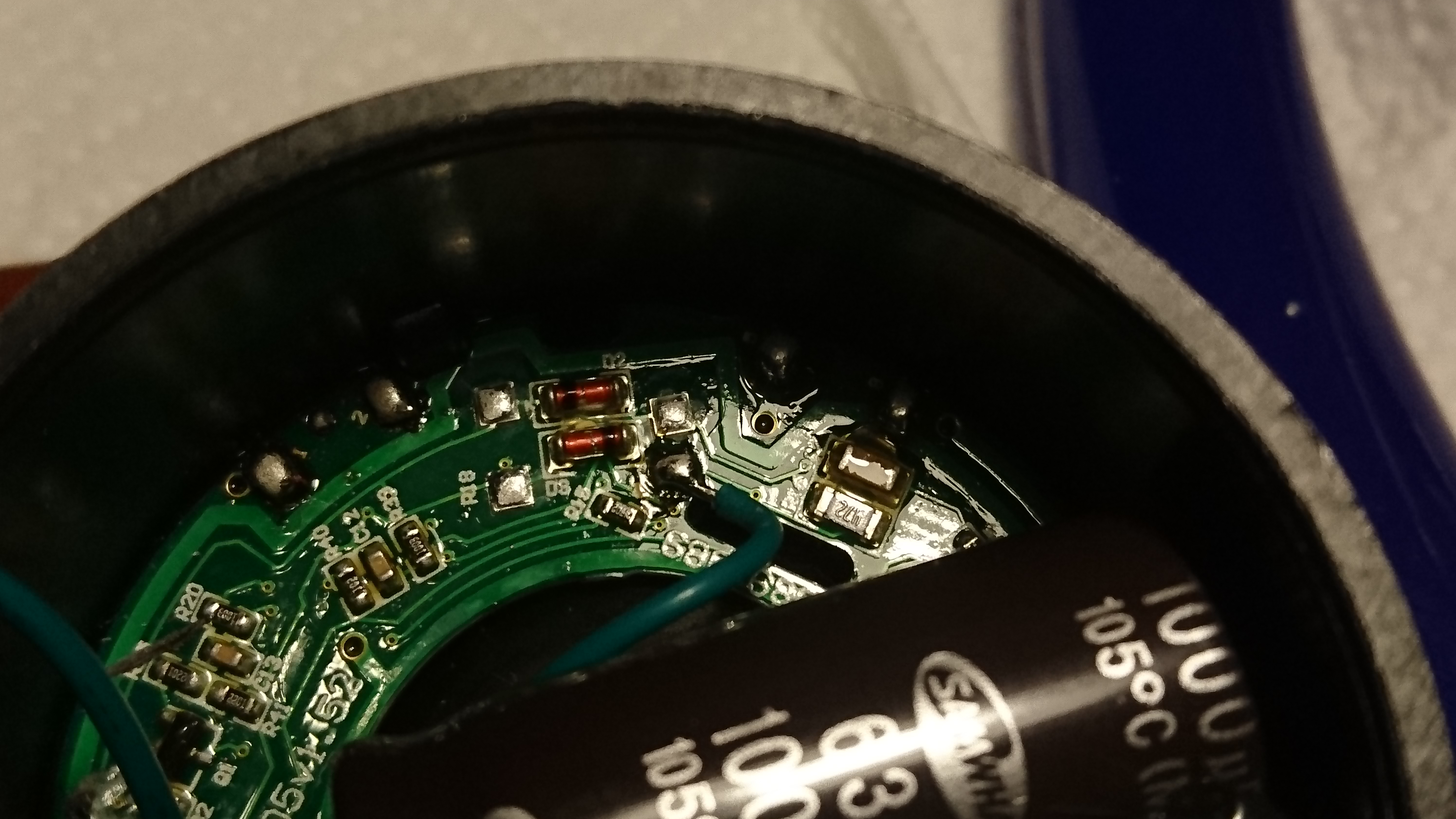

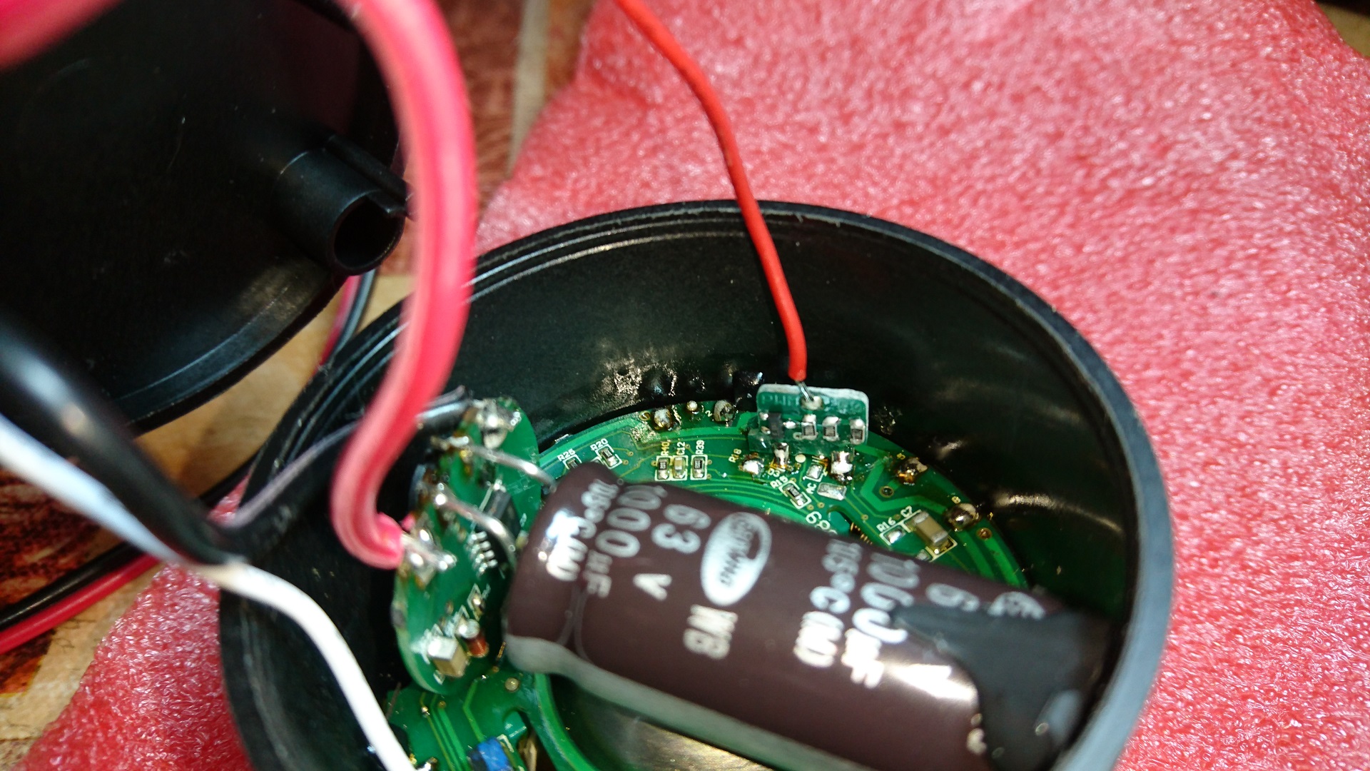

Для наглядности, решение аквы и EK по PWM управлению.
Аква:
2.JPG [ 650.81 КБ | Просмотров: 789 ]
EK:
EK.JPG [ 3.51 МБ | Просмотров: 789 ]

nag77 писал(а):
Для наглядности
Вот моя фотка для спора с китайцем -
#77 #77
Прекрасно виден горячий чип без радиатора, отсутствующий конденсатор и ещё куча отсутствующих на плате элементов, засранная плата, вверху не припаянный микро USB и т.д.
Вот это я называю - наглядно :D
Естественно, решения я не увидел.
Последний раз редактировалось CrownA 14.12.2019 23:27, всего редактировалось 1 раз.

nag77
такое ощущение что ек просто капнули припоя на плату, а там как растечётся так и будет :crazy:
Облуженно и очень толстый слой лака сверху, относительно нормально сделано. На этих фото у аквы лак не виден (скорее всего очень тонкий слой), но зато явные следы флюса.

Регистрация: 28.02.2008
Откуда: Калининград
Фото: 99
Что вы прикопались? И аква и ЕК варианты нормальной пайки со стандартными "человеческими" отклонениями качества. Уверен что от экземпляра к экземпляру можно будет найти "плохую" пайку аквы и "отличную" пайку у ЕК.
И не такое успешно годами работает :D
