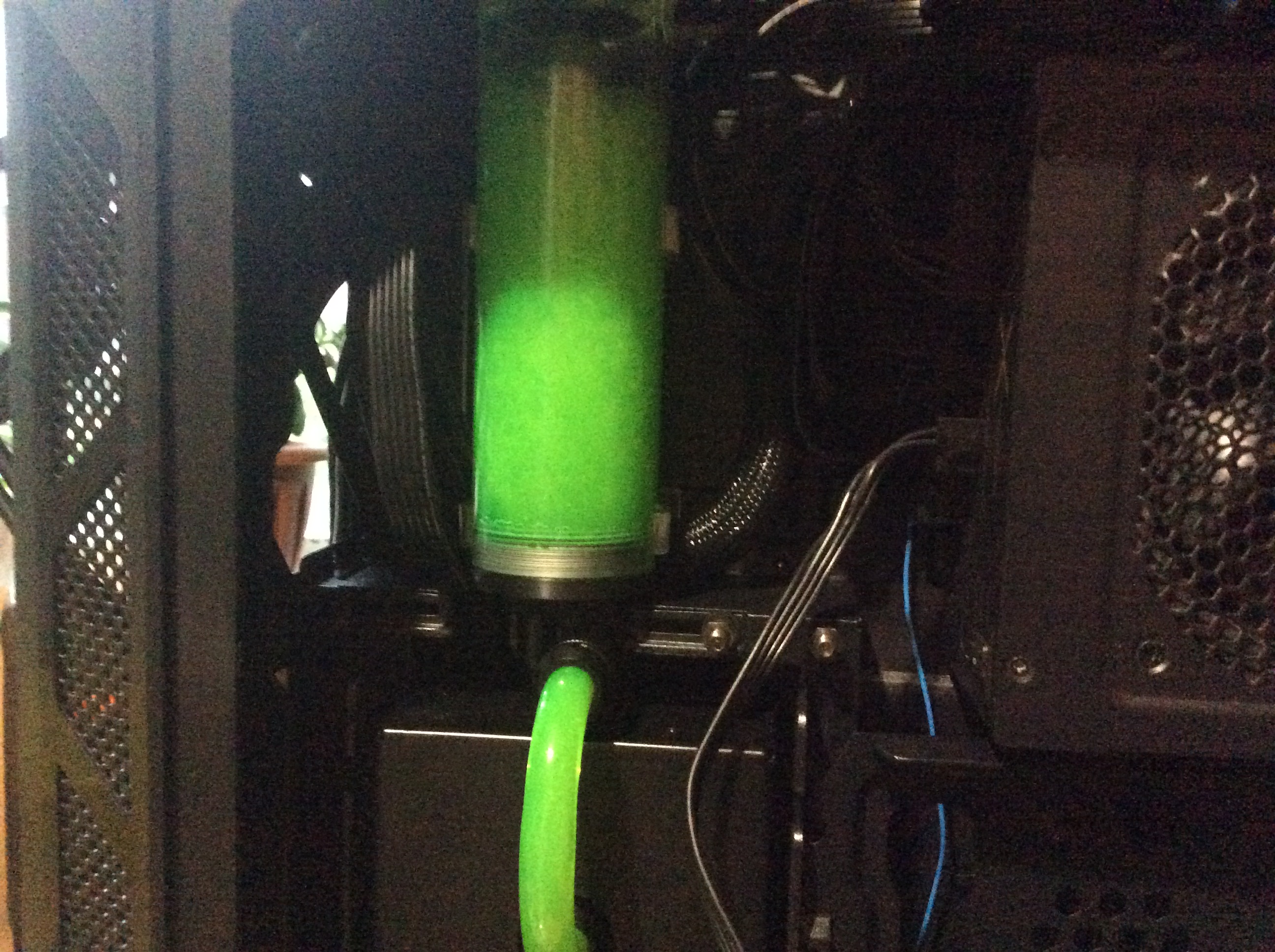

vostokhost писал(а):
Да, если на примере той фотки.
Собрал с нижней подачей. Но тут проблема появилась иная. Из этой трубки врутри резервуара жижа чуть ли не бьет фонтаном. При этом много воздуха в жиже растворяет. (На фото плохо видно, но бурлит знатно и пенно)
Помпа ddc-1t, как понимаю без понижения оборотов.
Как поступить? Убрать или обрезать трубку подачи в резервуаре?
IMG_0346.JPG [ 1.14 МБ | Просмотров: 350 ]
Регистрация: 09.11.2018
Откуда: Донецк
Spenker писал(а):
Как поступить?
Насверлить отверстий сбоку на конце затворной трубки, примерно так:
ALPHACOOL EISBECHER D5 250MM RESERVOIR
Если не поможет, то и заглушить трубку, как на примере.
Не должно не бурлить, не пенится. Уровень жидкости в резервуаре должен быть выше уровня конца трубки.
Либо я не понял, что и как подключено.
У меня штиль с затворной трубкой, ни малейших колебаний воды. Причем комбо-рез) :dance:
У него ddc на 100% оборотах и поток идет по затворной трубке снизу-вверх почти до воздушной подушки.
Извините, что это за изврат?
Откуда: Донецк
nag77 На очень дохлой помпе это оправдано (легче воздуху выходить, чем с подачей сверху), забор в помпу внизу, подача снизу через затворную трубку максимально вверх (но ниже воздушной прослойки). Но с DDC на 100% - да, изврат :D .
Могу как вариант из того же petg сделать другую трубку которая будет разворачиваться в резервуаре. Или у той что есть кончик сверху развернуть. Или дичь?
Не угадал с корпусом, пришлось ставить воду, под воду тоже не подошёл. Пробую колхозить
Но с DDC на 100% - да, изврат .
Не думал что она будет так качать. Как обычно, сначала купил, потом подумал
Насверли лучше.
Но DDC усмири, если регулировки нет - регулируй вольтажем, точно не помню, вроде от 8 вольт DDC можно гарантированно запускать.

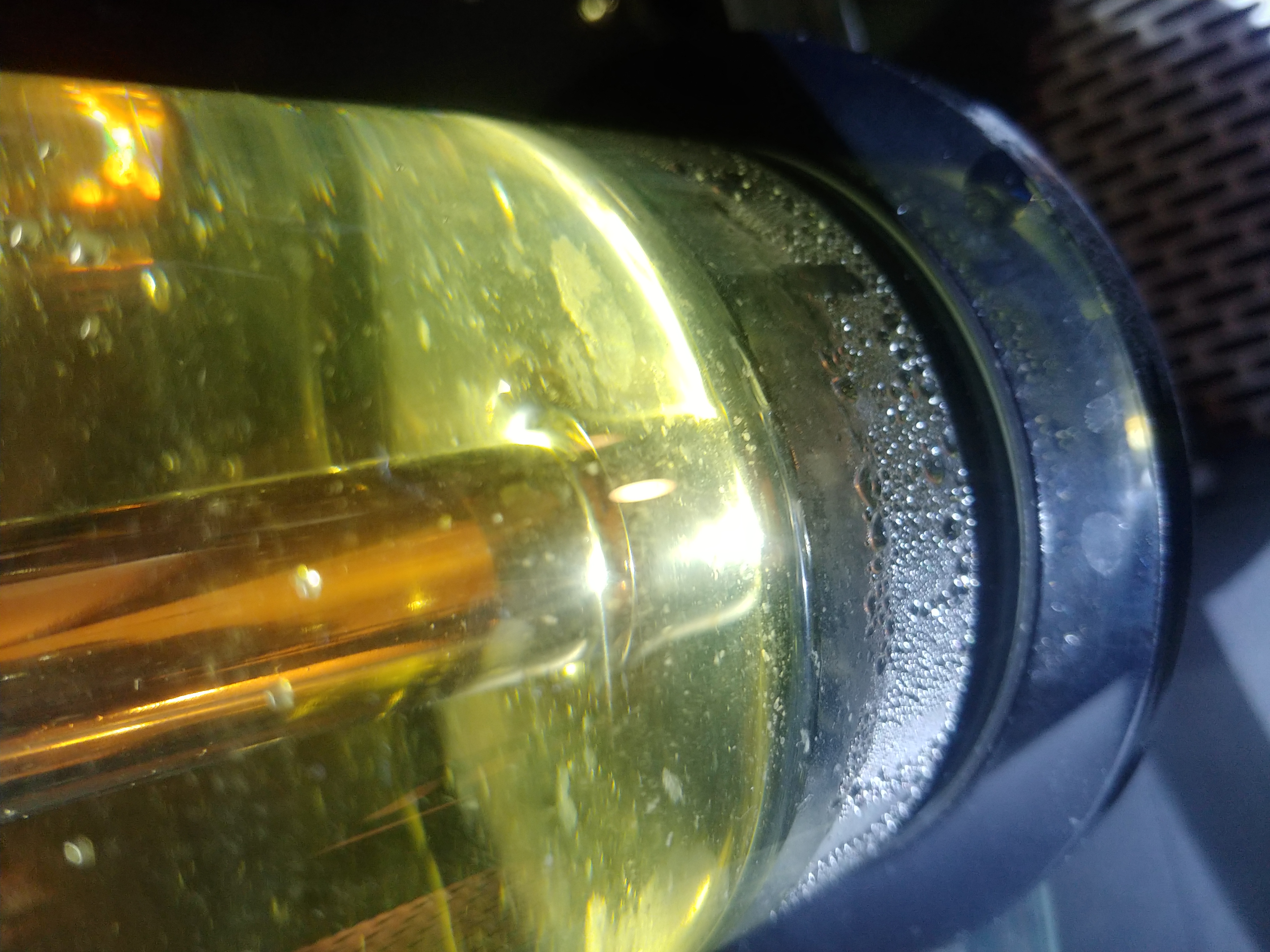

Как один из вариантов, у меня пвх шланг из строй магазина сильно гнал пластификатор, когда температура воды была +50-60 (у тебя +100), первые признаки этого при уже сухом шланге - помутнение и легкий белый налёт.
Короче первый попандос.
В резе плавают пластинки с виду как парафин.
Я гонял тесты, там под 50С было и видать шланг дал "соки".
Как вариант, когда грел-гнул шланги кипятком, я не помню все ли куски потом ершиком прочищал.
Но больше похоже, что после тестов вылезло, так несколько дней рез был чистый.
Пытался вытягивать эти пластинки бутылкой для залива - часть вытянул, но основная масса осела на стенках реза.
Непонятно плавал поток от 100 до 140, но мне сказали, что пока система новая, такое бывает у многих.
И вопрос - что теперь делать?
Жижу в принципе могу всю в утиль, есть еще 2.5 литра.
Последний раз редактировалось Breslavets 26.05.2020 21:14, всего редактировалось 1 раз.
Фильтр и долго им вылавливать или разбирать и все мыть, один мой земеля недавно так 6 часов разбирал/чистил.
Через бумажный фильтр процеди и вперед.
Дистиллятом жижу разбавлял? В качестве дистиллята уверен?
Искусственный интеллект не может состязаться с естественной глупостью.
не разбавлял жижа готовая, но в качестве самой жижи не уверен.
Брал XSPC EC6 Clear, на highflow, но жижа желтоватая.
Фильтр акввовский есть, не поставил, так как он адски режет поток - вот теперь понял что зря не поставил.
Надо было его просто временно поставить пока система "на ноги встанет".
на рез больно смотреть
Шланги, фитинги для шлангов, а также хомуты и прочая арматура для СЖО на шлангах #16822658
Регистрация: 08.07.2003
Откуда: Almaty
Фото: 13
На highflow брал XSPC EC6 Clear?
У тебя она не желтоватая ?
На фото там не разглядишь...
Да, думаю дело в шланге, после кипятка он помутнел, хотя вроде как не должен был.
Регистрация: 19.03.2008
Откуда: Беларусь
Есть легкий оттенок. Брал там.
