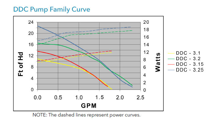

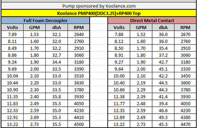

сколько примерно DDC пропускает воды на 2000, 2500, 3000 rpm?
Регистрация: 11.03.2008
Откуда: Норильск...
KeeperSPB
На примере Koolance PMP-400 (DDC3.25) + Koolance COV-RP400 Top
Снимок2.jpg [ 89.09 КБ | Просмотров: 976 ]
Иль от производителя
Снимок1.jpg [ 42.68 КБ | Просмотров: 976 ]
Water Cooling System Koolance --- Superior Liquid Cooling Solutions.
