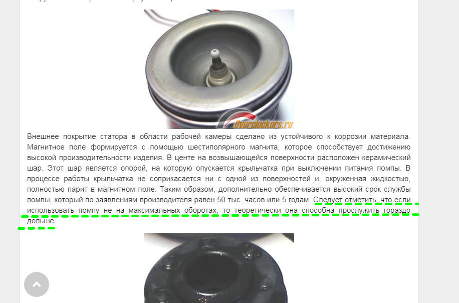

vostokhost писал(а):
Как раз и этого при низких оборотах и не было (либо недостаточно) и шарик тёр импеллер.
Т.е. инженеры балбесы, а производитель торгуя товаром у которого из-за малых скоростей раб.колеса(конструкционно) происходит каюк насосу ещё балбесее..!?
Ну а если так..:
Снимок1.jpg [ 79.49 КБ | Просмотров: 676 ]
https://overclockers.ru/lab/show/27506_ ... i_Magicool
Забавно, да --- сколько мнений однако... )
Ну я свою одну из китайских помп (ОТП) мучал, немного работала на сухую, там довольно крупный импеллер с мощными магнитами, но без воды (вернее сильное завоздушивание, воды было мало) все равно колесо опускалось и тёрло (обнаружил сразу после разборки, благо цвет импеллера и топа/низа разный).
Насосы с мокрым ротором да на сухую, да китайскую ОТП --- ресурс раб.колеса(импеллера) сильно снижается из-за..:
- частой работы «всухую», то есть без жидкости в проточной части насоса, которая служит как смазкой так и "подшипником"...
Скажу так--- у меня есть насосы которые работают много лет на максимальных скоростях раб.колёс при этом ещё один шпарит к верху каком и на минимально возможных оборотах раб.колеса --- причин для моего беспокойства не вижу вообще...
Water Cooling System Koolance --- Superior Liquid Cooling Solutions.

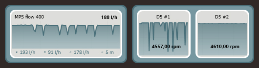

Хмм... проснулся, услышал странные звуки (ни каких призвуков повреждение, только звук увеличение/уменьшение скорости работы), глянул мониторинг и...
042.jpg [ 20.06 КБ | Просмотров: 509 ]
...так и продолжается до сих пор, сейчас буду разбираться, что за... какие мысли, помирает?

Feo69 писал(а):
d5 от barrow и на 20%
Если тебе кто то сказал, что чем медленнее помпа крутится , тем она дольше прослужит, то тебя жестоко обманули. Всё как раз наоборот.
Добавлено спустя 2 минуты 36 секунд:
aggression писал(а):
какие мысли
Контакты...
Регистрация: 26.08.2012
Откуда: Мурманск
Фото: 619
CrownA
ни с того ни с сего?.. ок, проверю.
Пока проверяю работу обоих на разных скоростях, все норм... хмм.
Добавлено спустя 5 минут 5 секунд:
Так... до 90% обе помпы "дружат" нормально, как только первой выставил 100% (на второй - 90%), опять пошла просадка по скорости:
042-2.jpg [ 20.35 КБ | Просмотров: 491 ]
Откуда: Мурманск
Фото: 619
CrownA
у меня открытый стенд :)
у тебя единичная просадка в некий момент времени, у меня примерно выходит раз в минуту... проверю подключение, может когда "цеплял" на новый БП, в molex плохо зашел один из контактов.
Вот уже минут 5... обе на 90%, проблем нет.
Добавлено спустя 10 минут 37 секунд:
Просадка появляется начиная со скорости на 96%, до - все ок... ладно, буду разбираться:
042-3.jpg [ 37.9 КБ | Просмотров: 477 ]
★ CPU ☆ Intel 10900KF ★ GPU ☆ ASUS 3080 Strix OC ★ DDR4 ☆ G.Skill Trident Z 3200C14 ★
