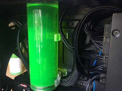

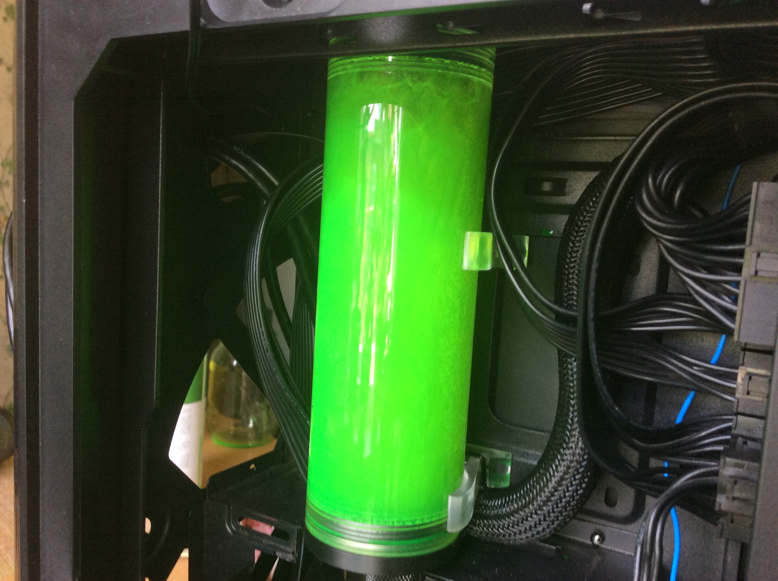

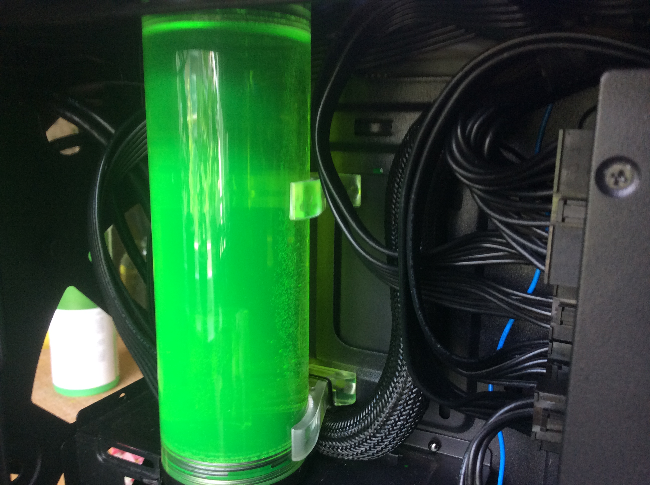

Резервуар стандартный, 16 см.длинна трубки 4,5 см. Приход жижи в трубку снизу, забор рядом. Жижа EK Cryofuel acid green premix. Контур не большой, процессор и два радиатора 240х120.
На фото ниже, первое с включенной помпой, второе с выключенной. Если постоит пол часика, жида становится прозрачной.

Пенится ЖиЖа --- качество самой ЖиЖи по-этому показателю говЁнное, а так-же для столь простого контура избыточные обороты насоса...
Избавится от потешной трубки(если конструкцией предусмотрено), заменить бы ЖиЖу, ну и конечно сбавить производительность насоса...
Деаэрировать Гарантированно контур и пользовать в своё удовольствие...

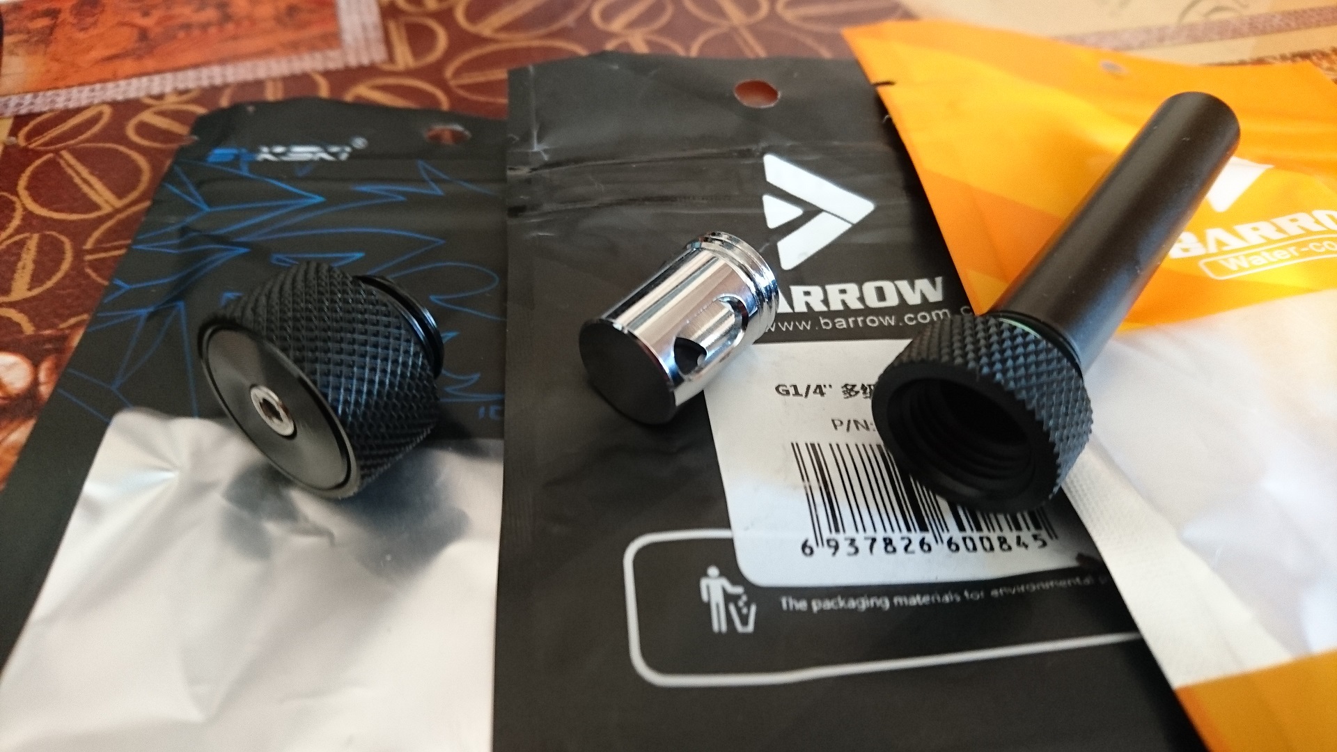

nag77 а что делает эта приблуда? Поворачивает поток или ограничивает его малым отверстием? Если второе, то проще заглушку поставить на трубку.

Еще раз объясни). По фото я ничего не понимаю, да из твоих слов не больше). Вход в рез через трубку? Через трубку. Трубка сверху установлена или снизу? Всос насоса подключен к дну резервуара? Главный вопрос - как установлена трубка?

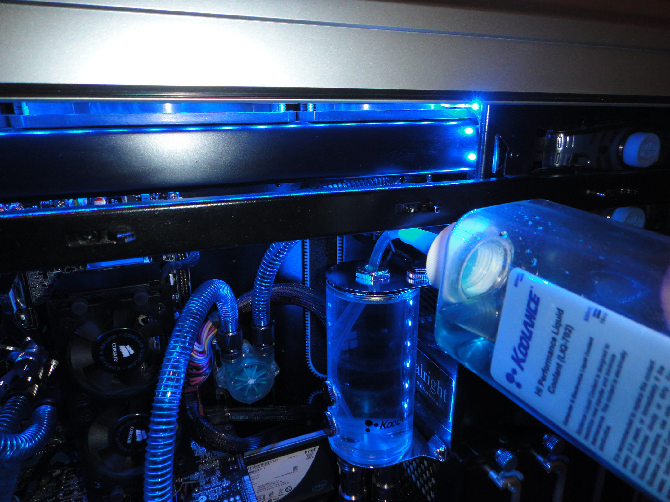

Простой пример...
Резервуар колба высотой 120мм, вход и выход ЖиЖи через дно резервуара, ЖиЖа на фото, контур прокачиваетв этом случае пара Laing Termotech D5 Vario на максимальных оборотах --- не было вопросов ни когда ранее и сейчас с другим резервуаром нет --- всегда лично у меня вход и выход в резервуар типа "колба" через днище...
Десять лет тому взад...
DSC00362.JPG [ 482.32 КБ | Просмотров: 422 ]
p.s. ЖиЖи долить оставив пару сантиметров до крыши под воздух(заправочную горловину на крыше резервуара закрыть пробкой --- дабы возможный избыток пены не полез наружу)...

nag77 у резервуара с одной стороны два отверстия, с другой одно. Он стоит двумя вниз, через одно приходит (на нем внутри трубка акриловая накручена), через второе снижу же уходит. Сверху одно - заливное. Из-за трубки которая доставляет жижу до трети резервуара начинается капучино, даже с полным резервуаром. Выше было предложение разрезать дырок в трубке и заглушить, но это сильно сопротивляется потоку.
Теперь химичу. Сейчас снял трубку, посмотрим что будет. Без трубки, по идее, направленный поток должен распадаться в жидкости резервуара
Добавлено спустя 25 минут 29 секунд:
atlonn убрал. Сначала было тоже самое, пузыри прилетали и сразу улетали в насос, обратно в контур.
Стал запускать на пару секунд каждые две минуты, чтоб воздух успевал уходить из объема жижи в резервуаре. Стало куда интереснее. В полном резервуаре все равно видно небольшие волнения на поверхности жижи, но воздух уже не хапает. И пузырей в трубках уже не видно. И всё это уже через десять минут работы. Сейчас ещё немного жижу погоняю и буду крутить корпус.
Оставлю пока так. Всем благодарен за участие
