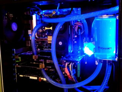

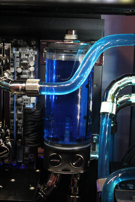

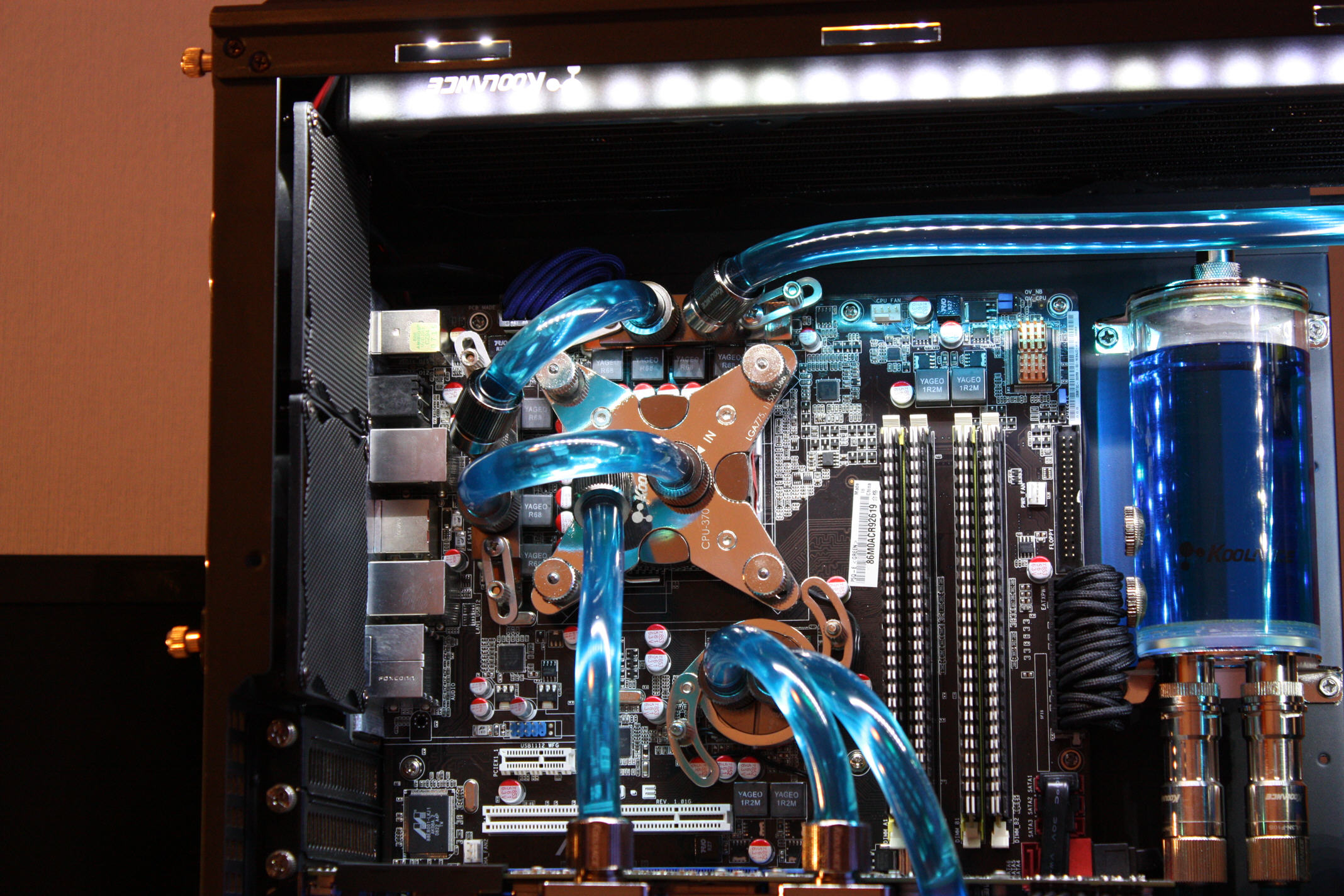

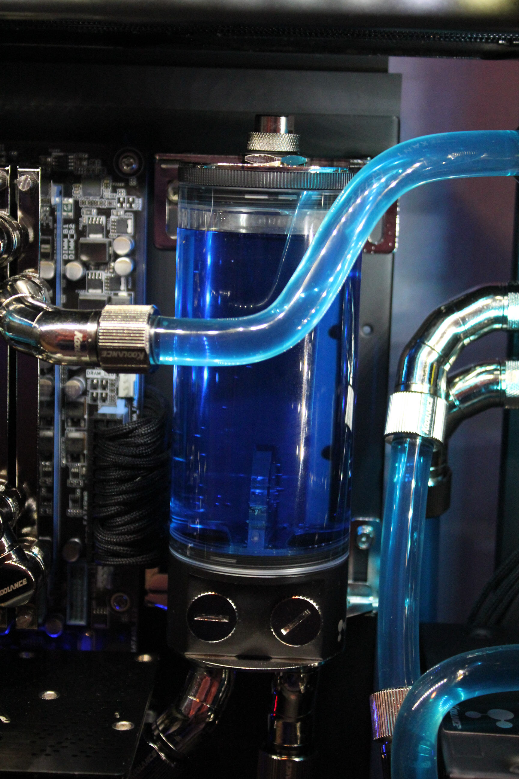

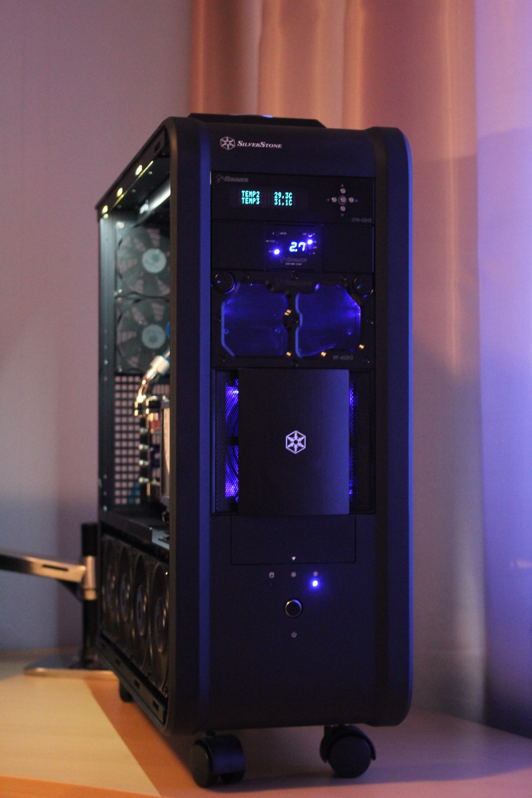

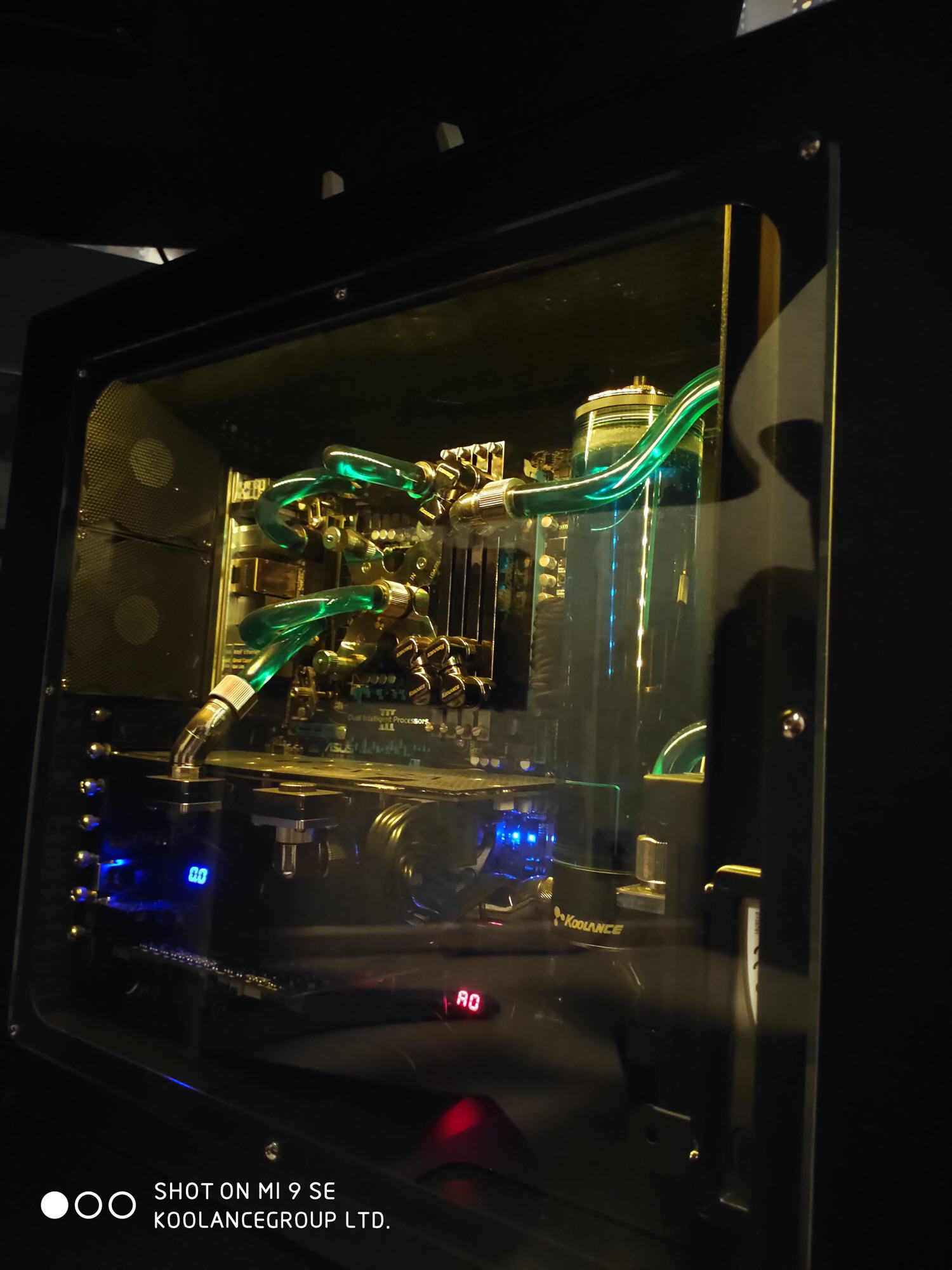

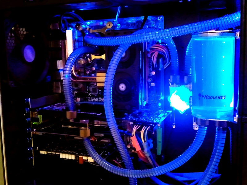

а) резервуар диаметром 60мм и высотой 100мм --- вход и выход в днище, насос один Laing Termotech D5 Vario на максимальных оборотах ротора
а
1.jpg [ 276.11 КБ | Просмотров: 375 ]
б) резервуар диаметром 60мм и высотой 100мм --- вход и выход в днище, насоса два в серии Laing Termotech D5 Vario на максимальных оборотах ротора
б
2.JPG [ 545.29 КБ | Просмотров: 375 ]
в) резервуар диаметром 60мм и высотой 150мм --- вход и выход в днище, насоса три в серии Laing Termotech D5 Vario на максимальных оборотах ротора
в
3.JPG [ 581.5 КБ | Просмотров: 375 ]
г) резервуар диаметром 60мм и высотой 200мм --- вход и выход в днище, насоса три в серии Laing Termotech D5 Vario на максимальных оборотах ротора
г
IMG_20200528_221216.jpg [ 232.35 КБ | Просмотров: 375 ]
д) комбо-рез в 5,25" отсек, насоса три/четыре в серии Laing Termotech D5 Vario на максимальных оборотах ротора + резервуар диаметром 60мм и высотой 200мм --- вход и выход в днище
д
4.JPG [ 447.5 КБ | Просмотров: 375 ]
Во всех случаях много лет к ряду мертвецки тихие резервуары, т.е. они безмолвны...

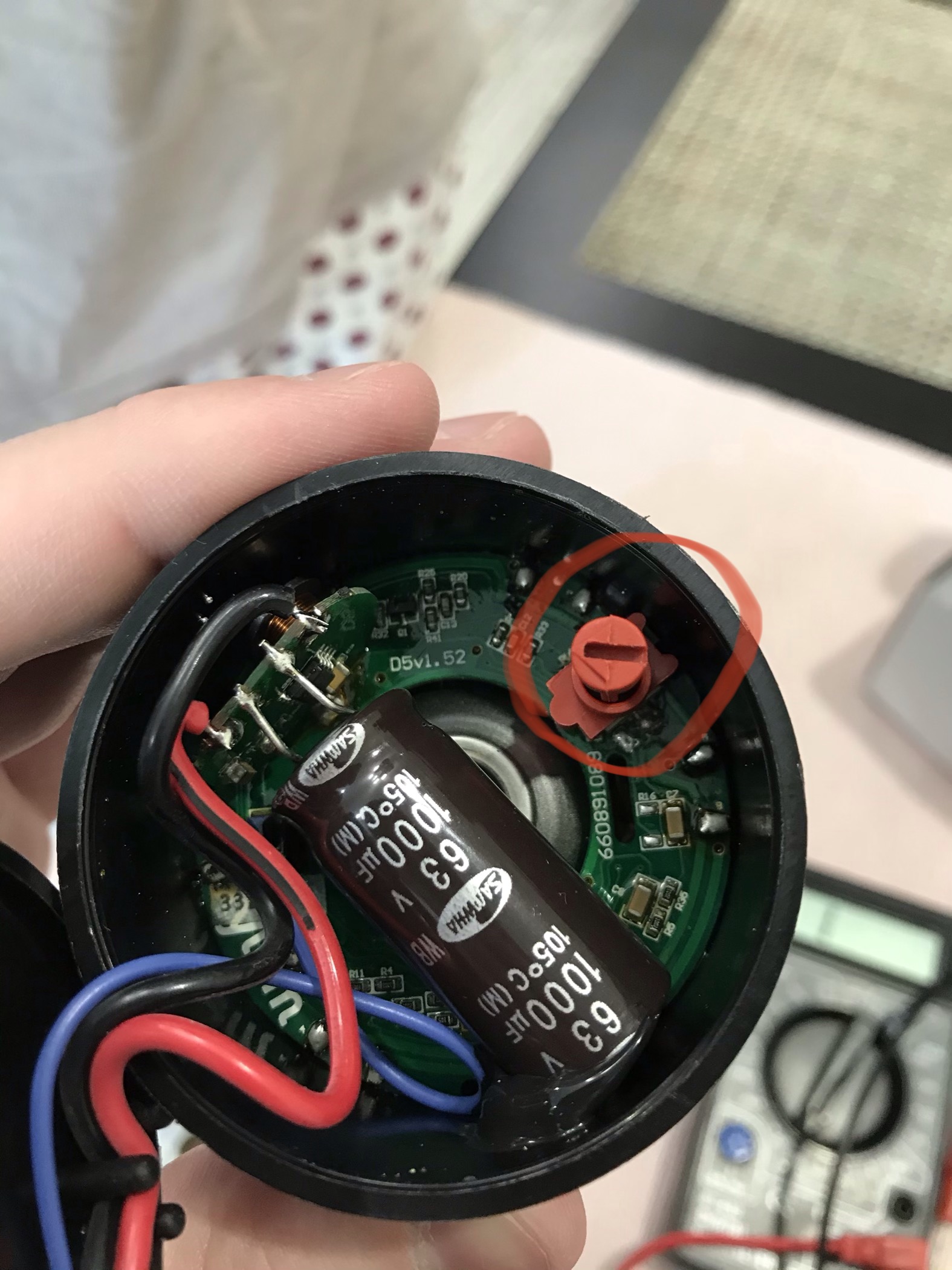

Регистрация: 21.09.2018
AlcorR писал(а):
Я ее поставил (Собрал на столе-резервуар heatkiller с него в радиатор hwlabs gtx 280 и обратно в резервуар) и выяснилось, что она стабильно запускается только на 1 и 5 скорости, на 4 запускается иногда, на 2 и 3 - вообще не запускается. То есть, если запустить на 1 или 5 и плавно перевести на 2-3-4, то работает (хотя иногда останавливается и при таком сценарии). А если поставить 2 или 3 и попытаться запустить, то 0 реакции. Уже написал и об этом, посмотрю что ответят.
Watercool.de выслали новую помпу и подтвердили, что неисправную возвращать не нужно. В связи с этим дефектную я вскрыл и заметил, что переменный резистор неисправен. Номинал 1 кОм (956 ом между концами сопротивления), но при этом в положении 5-ой скорости - 0 ом, в положении 1-ой скорости 360 ом, все остальные положения 850 ом без изменения (судя по всему, когда помпа не запускалась на 2-3-4, там вообще был обрыв). Возможно кто-то сталкивался с заменой этого резистора? Где-то можно приобрести такой-же (имею в виду идентичный, чтобы перепаять на штатное место)?
154D976E-7D70-4C4D-BA88-D7AB6B29080F.jpeg [ 489.24 КБ | Просмотров: 379 ]

AlcorR писал(а):
Где-то
В любом радиоларьке.
Я, наверное, не совсем точно выразился. Не такой же по характеристикам резистор, который действительно есть в любом магазине радиотоваров. А идентичный резистор, такой же высоты как родной, чтобы регулировка оказалась на своём месте - заподлицо с крышкой. Я такого не нашёл, потому интересуюсь, возможно кто-то уже менял и знает где приобрести именно такой резистор или его маркировку/производителя.
Регистрация: 07.08.2013
Откуда: Тула
Фото: 53
Я бы тогда предложил намного более удобный и интересный способ регулировки.
Переменный резистор с ручкой устанавливаешь в любом, удобном для регулировки месте в компе и соединяешь его с помпой трёх жильным плоским кабелем.
И обороты регулировать намного удобней и проще и не надо ничего заковыристого искать.
Это, как раз, мой план Б, на случай если не найду подходящий резистор. Большое спасибо за советы!
