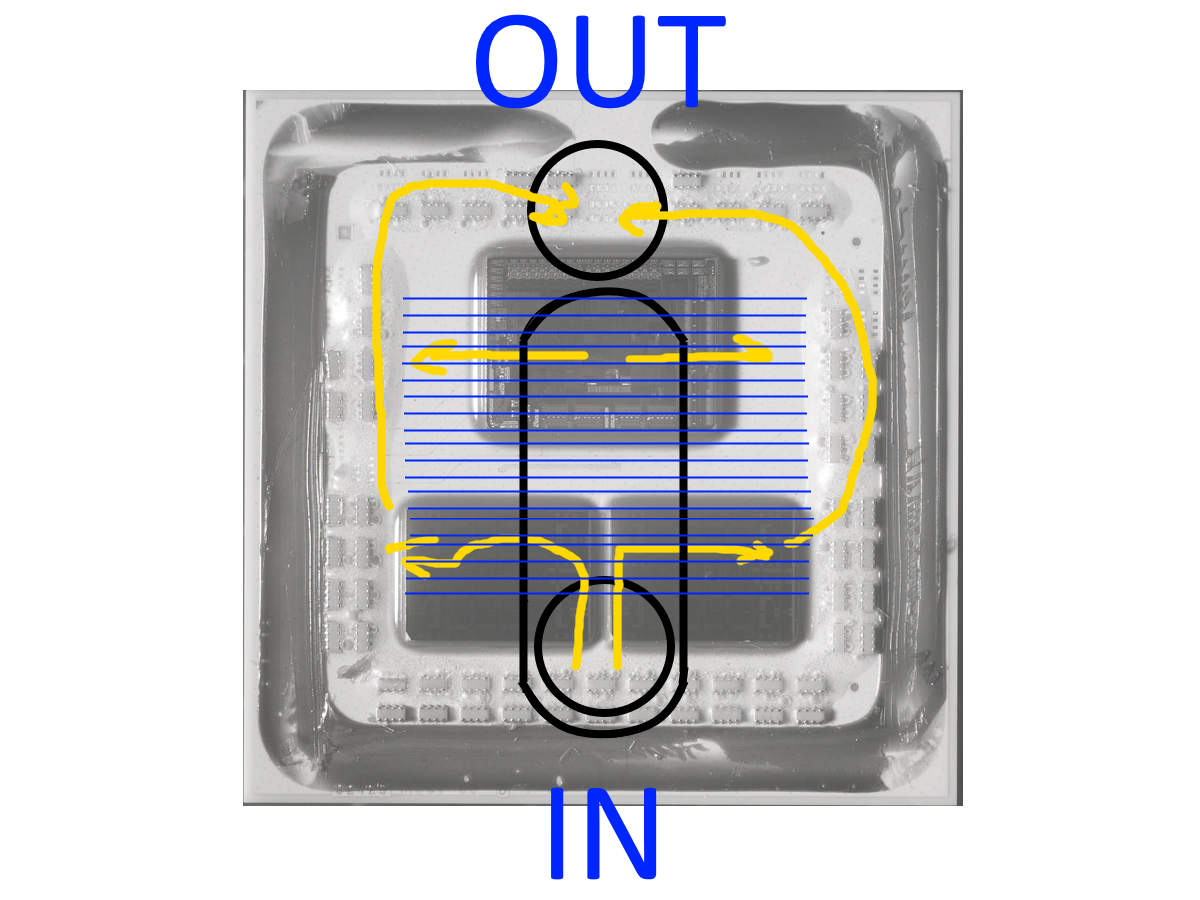

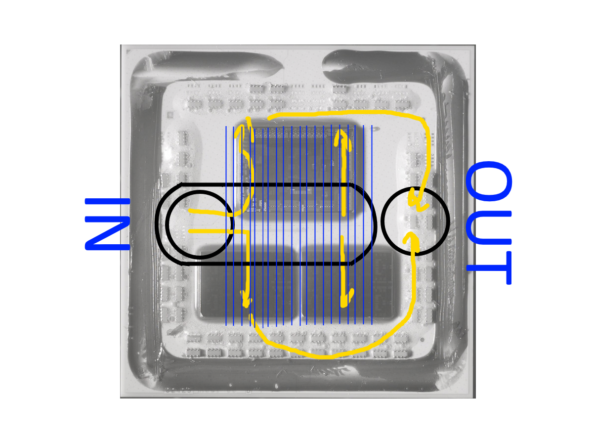

Хм, я правильно понимаю, что для 3900х хорошо бы повернуть водоблок
с такого положения
3900_up.png [ 586.26 КБ | Просмотров: 1141 ]
на вот такое
3900_rotate.png [ 568.67 КБ | Просмотров: 1140 ]
ну и + смещение вниз на 5мм

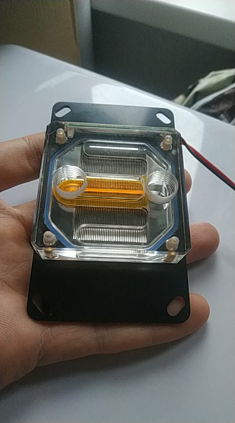

Таки решил забить пока на старый, заказал полный нонейм, но выглядит добротно https://aliexpress.ru/item/32823429252.html. Каналов больше, площадь под каналы тоже больше, на ccx должно хорошо так попадать. Мяса на крепежной пластине тоже подвезли, можно будет расточить и сместить для полного феншуя, если в стоке производительности не хватит
U1ab5224fb75a4572bdcd3508e18e20a8f.jpg [ 143.46 КБ | Просмотров: 1096 ]

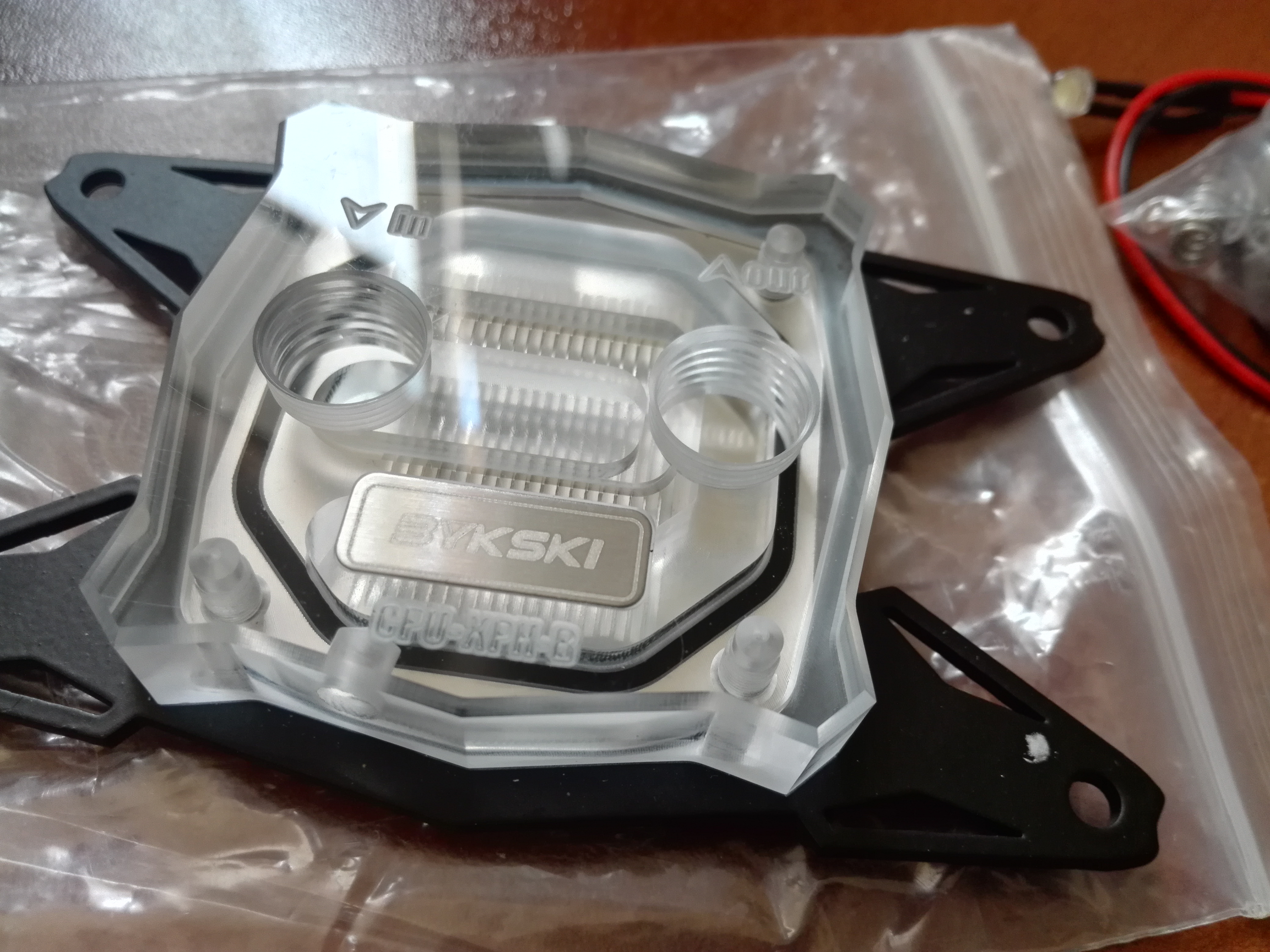

Приветствую! Значит, есть водоблок от бакски для 3950x, и мне кажется темпер в простое 40-45 это много. Как проверить прижим водоблока или процессора, ровность между собой, и отшлифовать? Имеет ли значение установка водоблока по дефолту - внизу вход, вверху выход? Спасибо.
вот на него ссылка https://aliexpress.ru/item/400098353036 ... web201603_

Регистрация: 01.05.2006

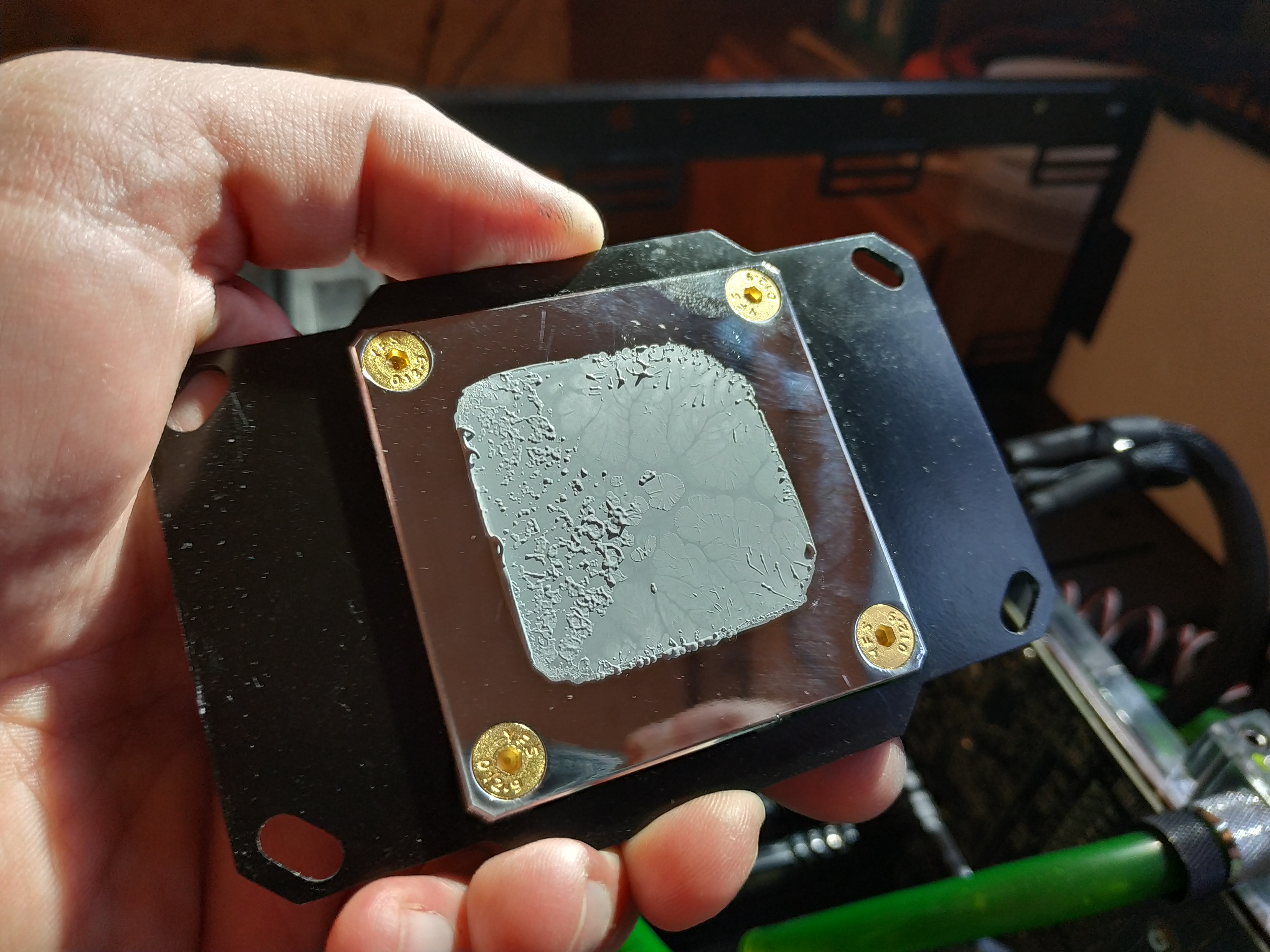

Шит, не миновала меня чаша Сия
IMG_20201018_011313.jpg [ 3.42 МБ | Просмотров: 615 ]

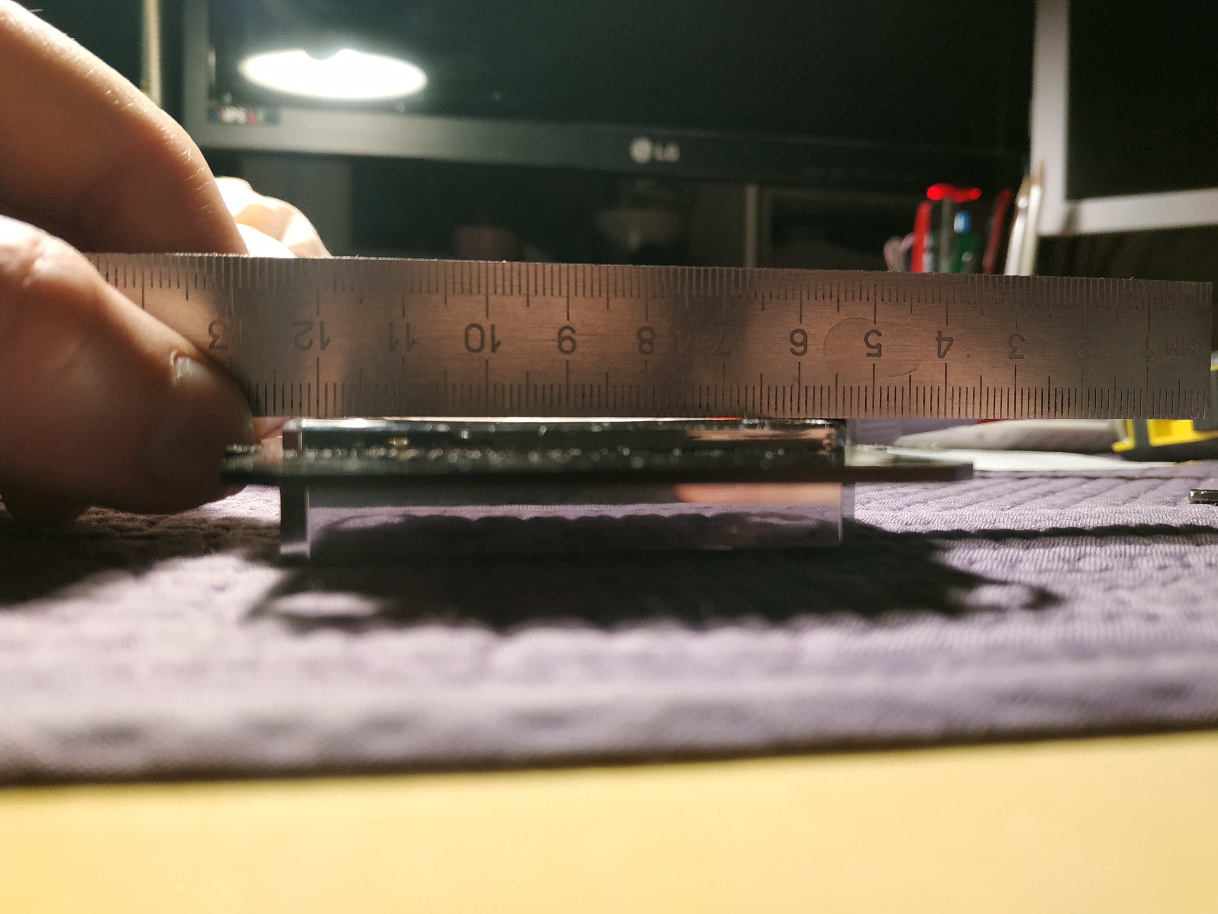

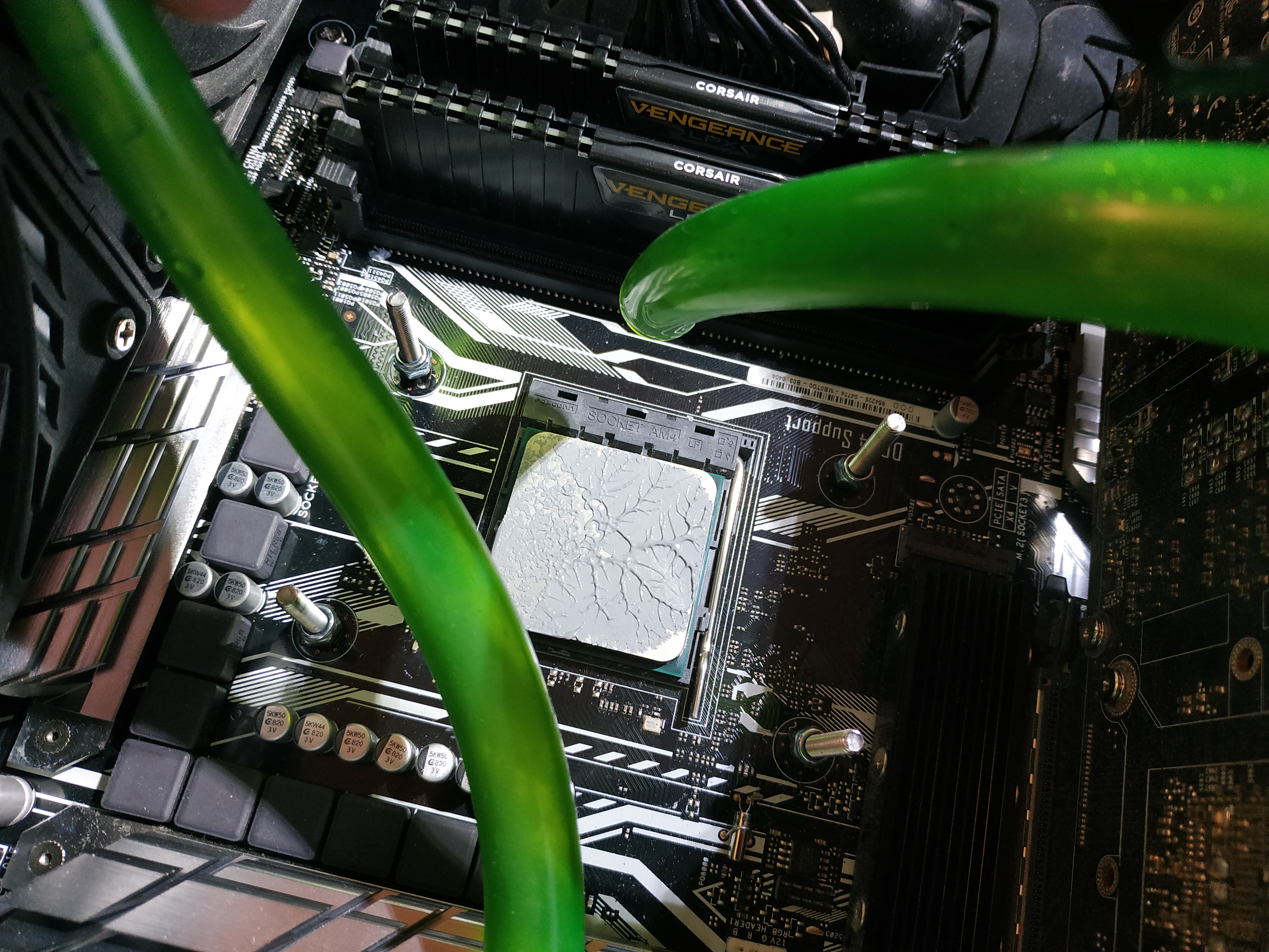

Тестовый отпечаток
IMG_20201018_114651.jpg [ 3.5 МБ | Просмотров: 615 ]
IMG_20201018_114658.jpg [ 5.25 МБ | Просмотров: 615 ]
Шлифовать? С одной стороны отпечаток не идеален, но с другой именно там где ядра у 3900 вроде неплохо
