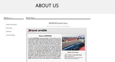

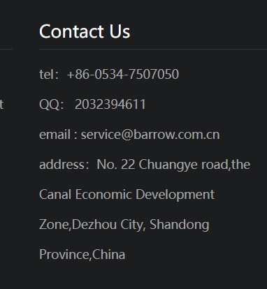

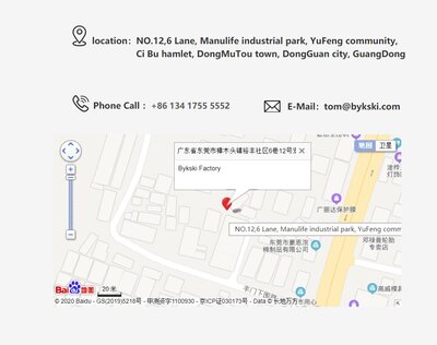

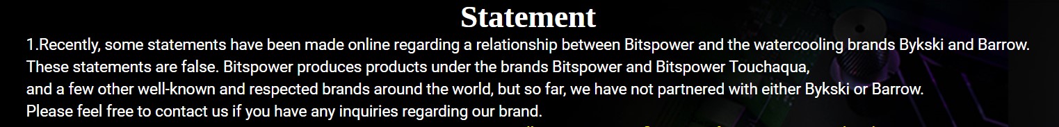

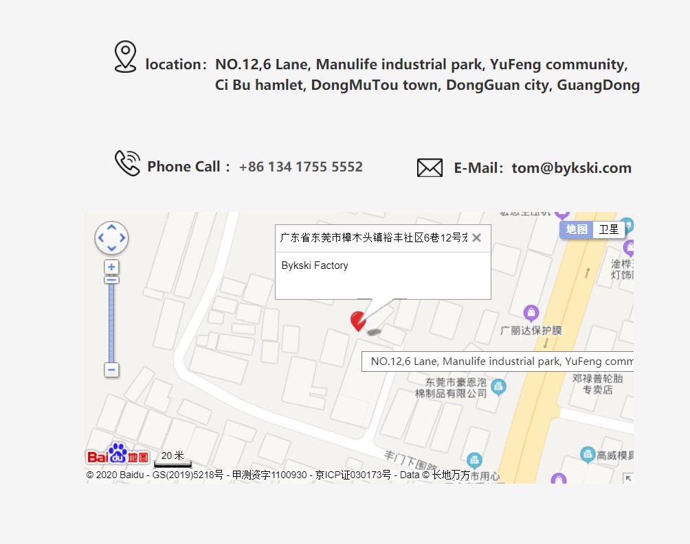

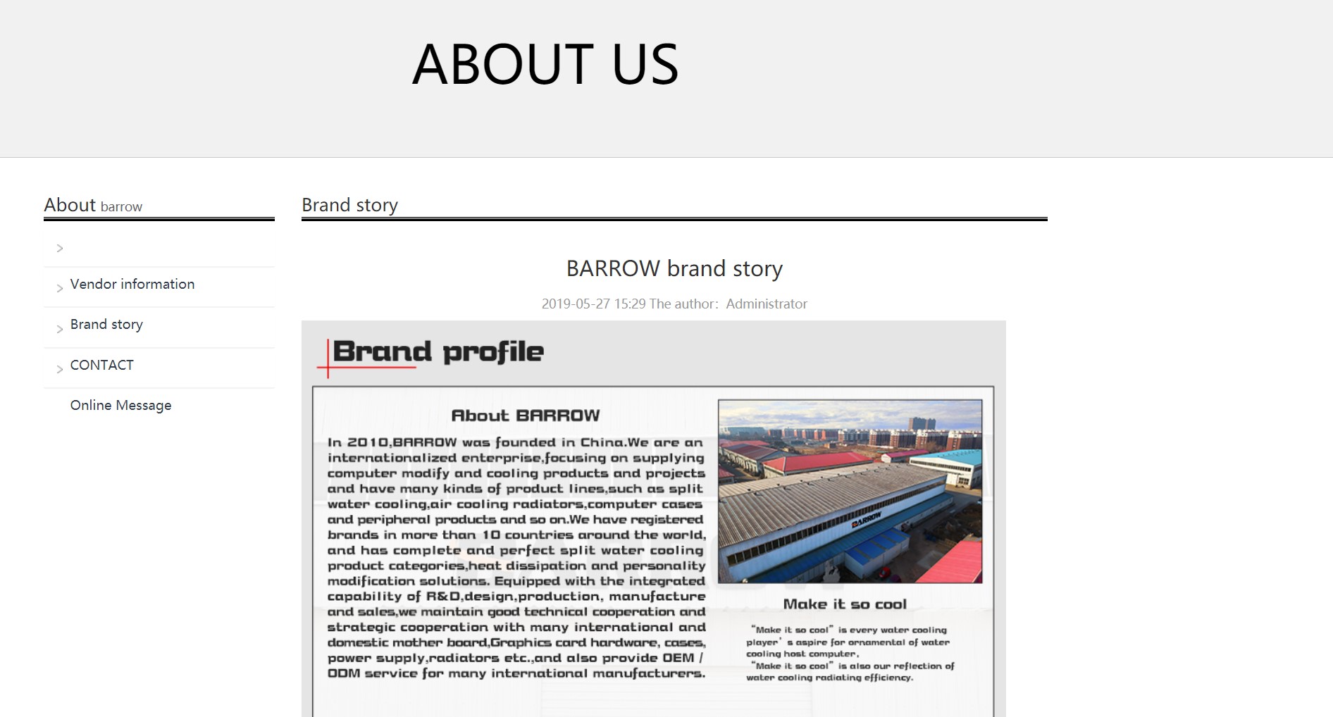

bomber91 писал(а):
тайвань это битсы а эти вообще хз откуда на али продаются
Вообще-то и Barrow и Bikski, это именно Тайвань, просто начали с Китая, а теперь по всему миру торгуют.
Хотя появились они конечно позже Битсов.
Регистрация: 20.02.2008
Mark Andy не знаю где в слове китай видно тайвань где они начали там и закончили
Screenshot_7.jpg [ 210.94 КБ | Просмотров: 1072 ]
Screenshot_8.jpg [ 24.46 КБ | Просмотров: 1072 ]
а настоящий тайвань открещивается от них всем чем можно
Screenshot_9.jpg [ 85.73 КБ | Просмотров: 1072 ]
Добавлено спустя 3 минуты 36 секунд:
все торгуют по всему миру немцы ,амеры киты ,это не делает их тайваньцами
букски из той же жопы примерно,простите за жопу

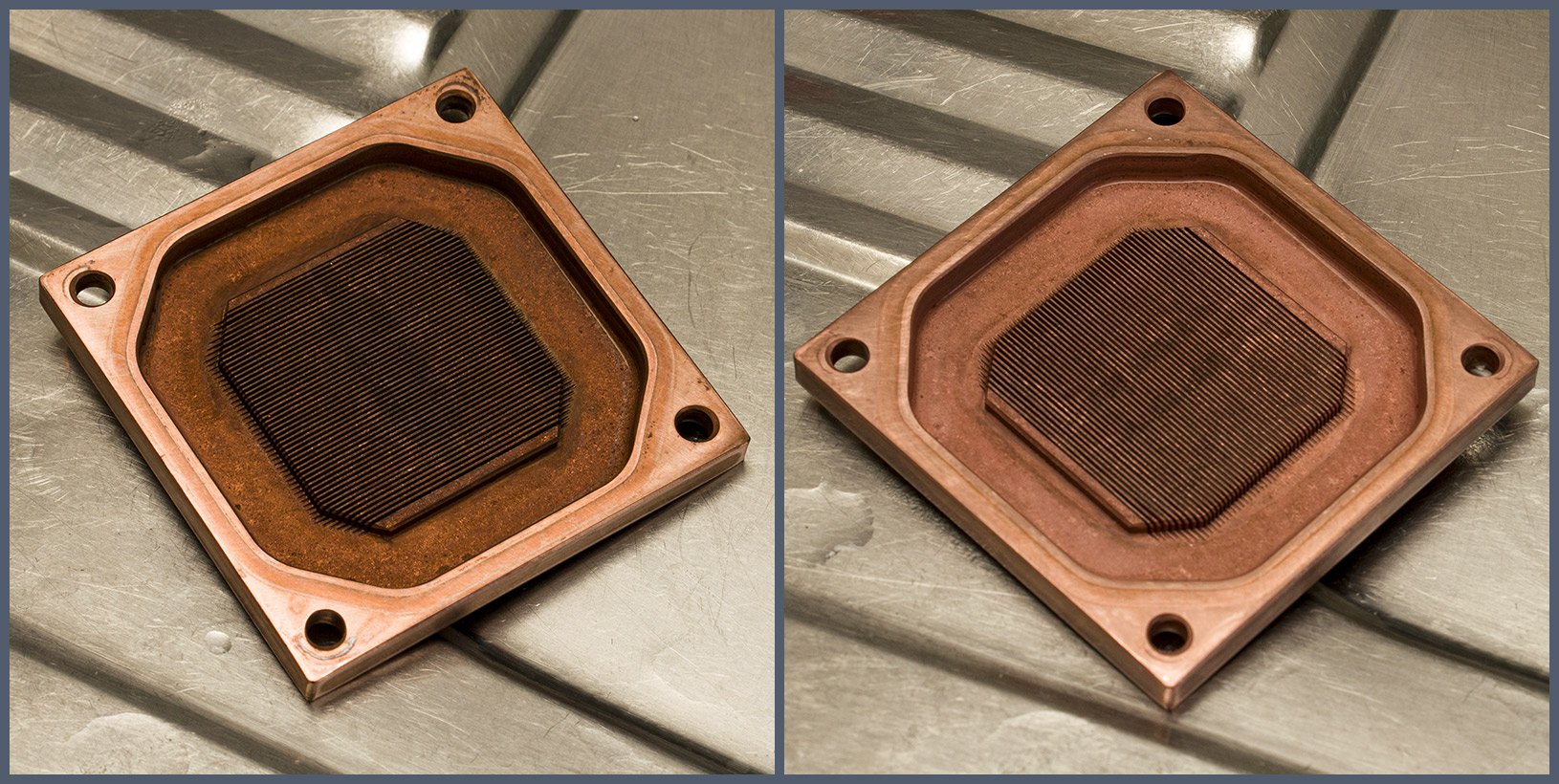

Слева AMWAY L.O.C. (равно Fairy), справа "лимонка":
002.jpg [ 485.76 КБ | Просмотров: 997 ]

aggression
Кислота чуть осветлила Ме и не более...
Water Cooling System Koolance --- Superior Liquid Cooling Solutions.
Регистрация: 26.08.2012
Откуда: Мурманск
Фото: 619
atlonn
угу, т.е. в большей степени - это для перфекционистов или любителей лицезреть чистую медь, как я :)
PS: и "лимонка" (кислота), все-таки быстрее снимает "грязный" налет.
★ CPU ☆ Intel 10900KF ★ GPU ☆ ASUS 3080 Strix OC ★ DDR4 ☆ G.Skill Trident Z 3200C14 ★
