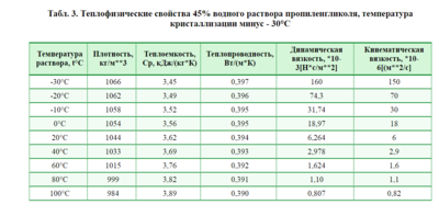

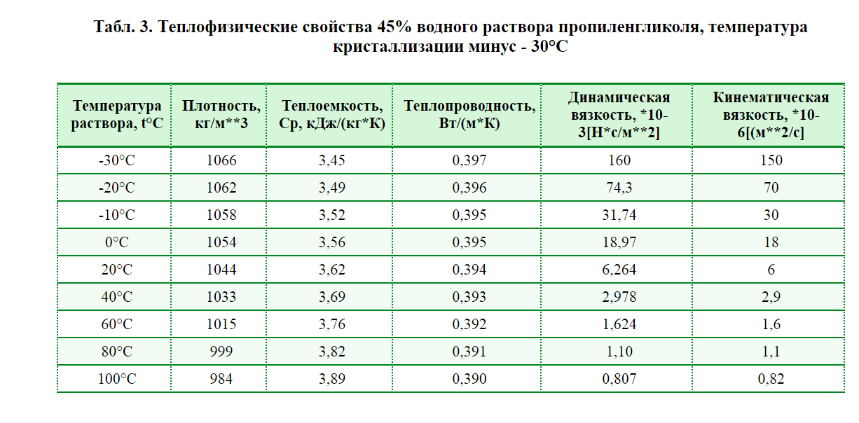

Меняй свою жижу. Ну очень она вязкая, с моей колокольни. Что с "мозгами" твоих помп EK сделало, не ведомо. Может из-за этого хандрят помпы под нагрузкой, просаживают обороты.
При 0С жижа имеет вязкость в 10 раз выше, чем у воды.
Вязкость
Снимок экрана (1471).png [ 70.68 КБ | Просмотров: 693 ]
Снимок экрана (1470).png [ 88.46 КБ | Просмотров: 693 ]

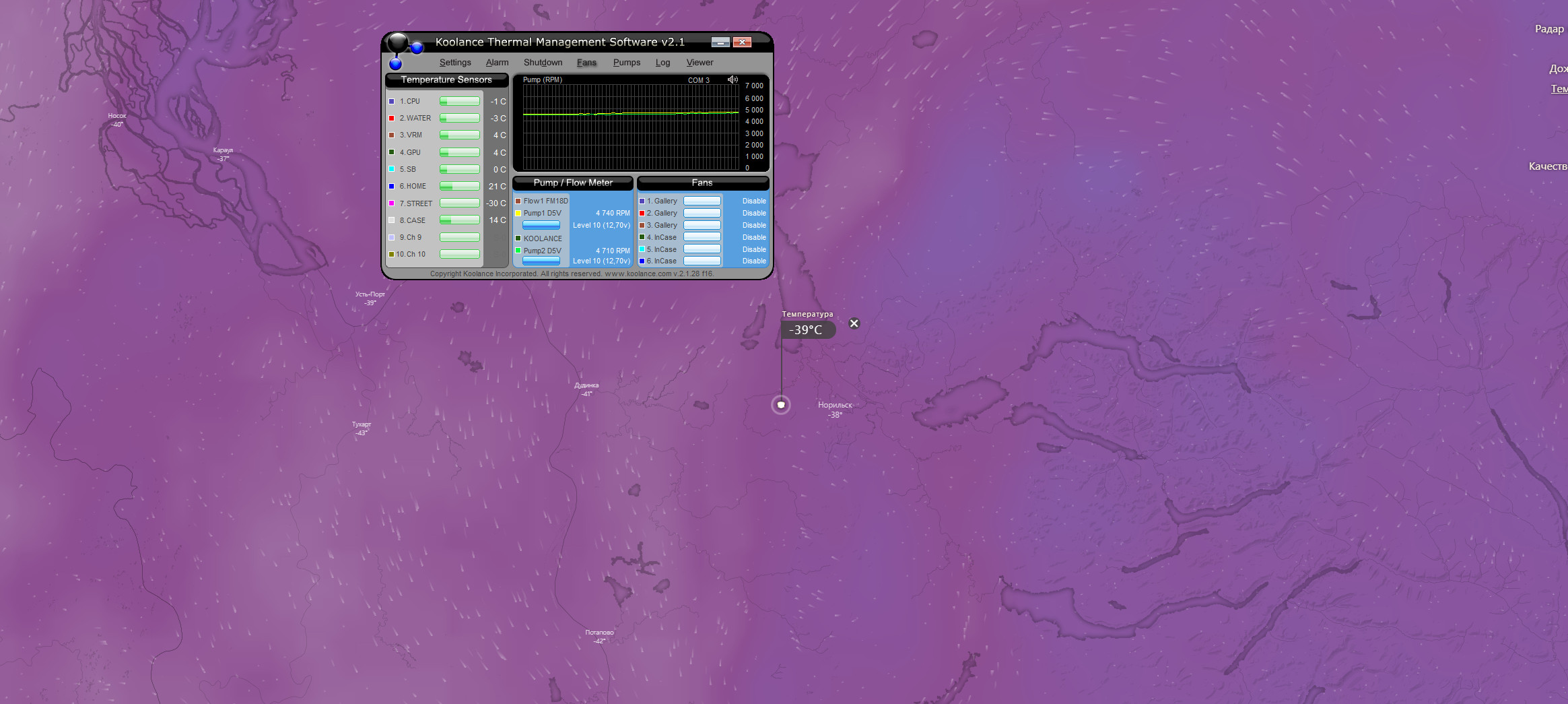

Нуууу... Вот прям сейчас...
В работе 3 насоса - два max(скрин), третий на подтанцовке min, расход ЖиЖи Ку702-ой 0,4л/мин. ... за контуром приглядывает два контроллера Ку слегка разных концепций(один с интерфейсом на монитор, другой "железный" торчит в отсеке 5,25" с дисплеем) --- насосы и расходомеры(разных моделей 2 штуки) распределены ровным слоем между контроллерами и вот тот самый кошерный 16-ый(могЁт узреть расход с 0,1л/мин.) торчит на фронтальном контроллере, по-этому его показаний нет на скрине, но вы можете верить мне на слово ;) остальное есть на скрине
post.jpg [ 143.34 КБ | Просмотров: 663 ]
Слегка обороты проседают от плотной ЖиЖи, но не значительно, т.е. легонечко просели и стабилизировались, так-же в обратку при повышении температуры ЖиЖы - чмяк на 4800об/мин. и зафиксиовались..:
Снимок9.jpg [ 368.5 КБ | Просмотров: 671 ]
Как-то так...
