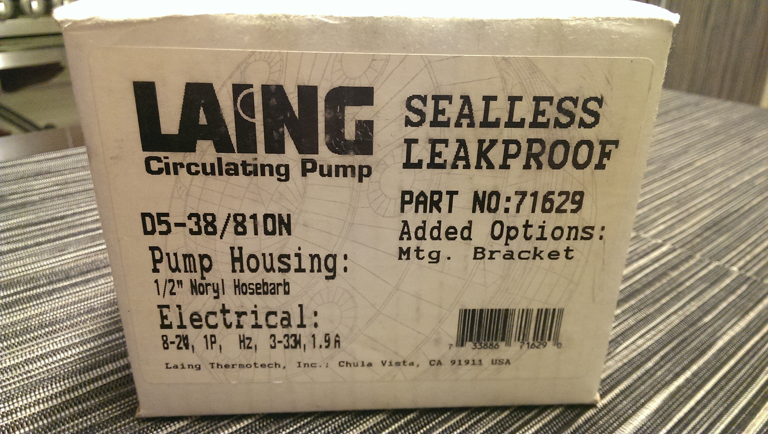

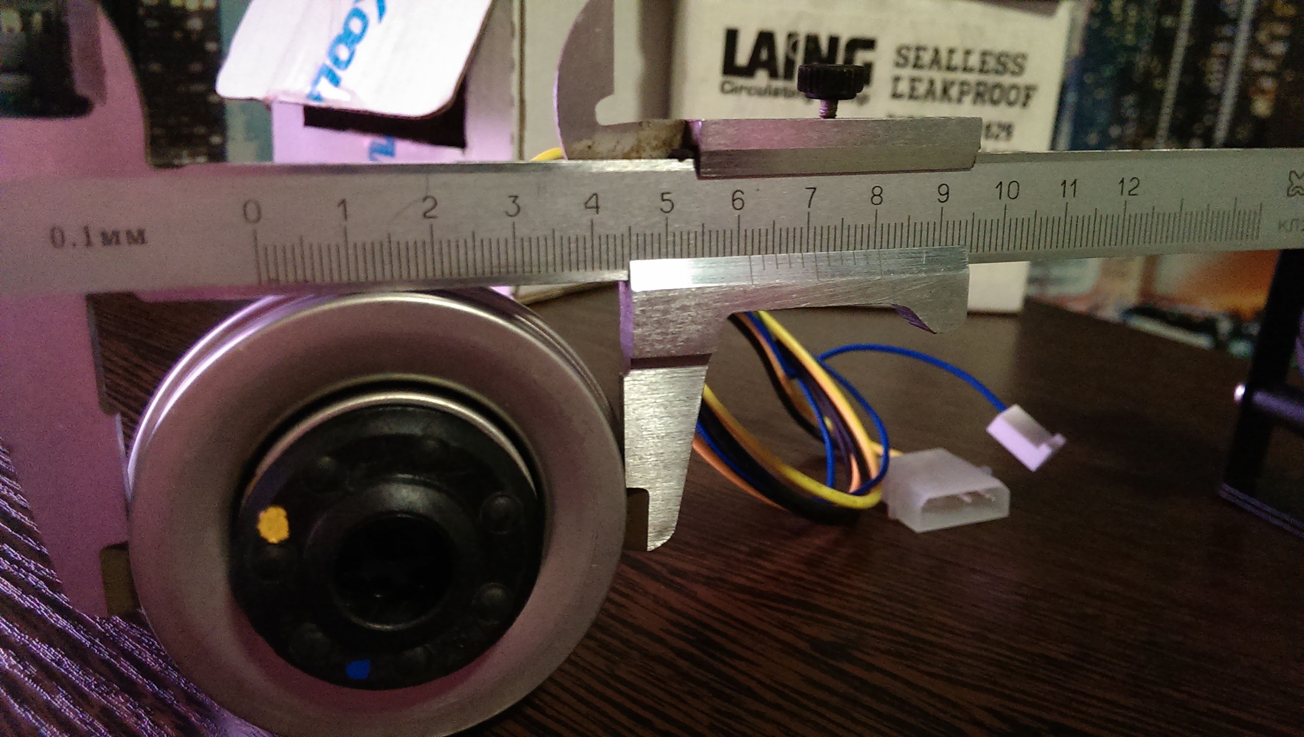

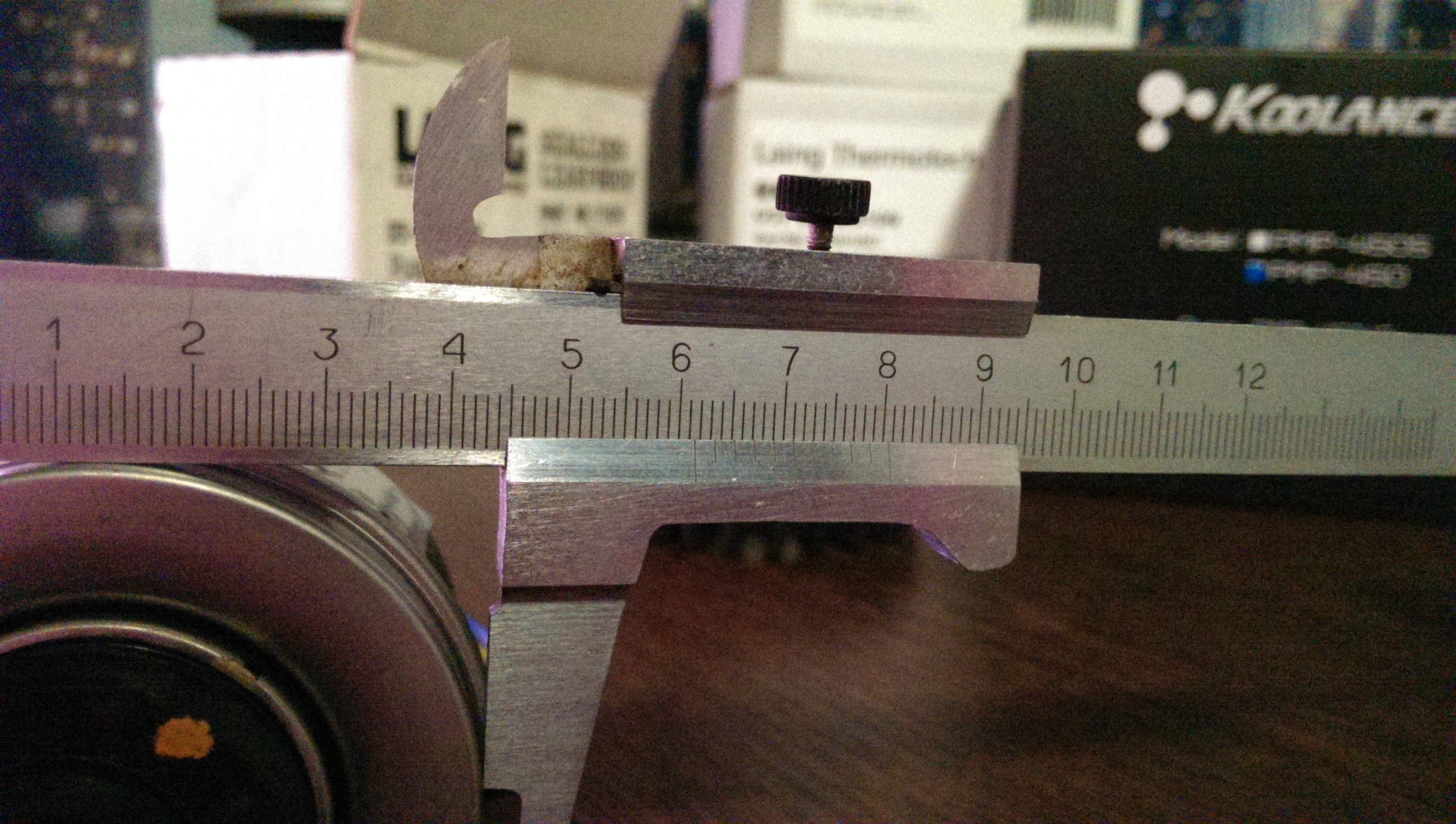

Но замечу, что все те насосы которые были и есть у меня во владении это перебренд от Koolance(это 4 штуки в моём непосредственном владении и по ныне, а так-же ещё один подаренный Канолевый агрегат моему Земеле) --- стягиваешь чёрненькую фальш упаковку с коробки и там оригинальная белая коробка от Laing Termotech, на самом насосе так-же - поверх оригинальной наклейки на корпусе Laing Termotech примандякана наклейка Koolance...
IMAG0173.jpg [ 1.3 МБ | Просмотров: 1031 ]
IMAG1096_BURST002.jpg [ 1.37 МБ | Просмотров: 1031 ]
IMAG1098.jpg [ 1.06 МБ | Просмотров: 1031 ]
