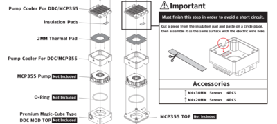

k2viper писал(а):
через пластиковую крышку корпуса ничего эти радиаторы не охлаждают.
Почему через пластиковую?
Демонтируется родное пластиковое пузо, устанавливается радиатор через терпопрокладку, которая контактирует напрямую с платой помпы.
Как пример:
Снимок экрана (1505).png [ 360.32 КБ | Просмотров: 608 ]

Регистрация: 06.07.2011
nag77 у меня как раз как на фото.
У автора и стоял такой же или аналогичной конструкции радиатор. Как видно, не спас.
