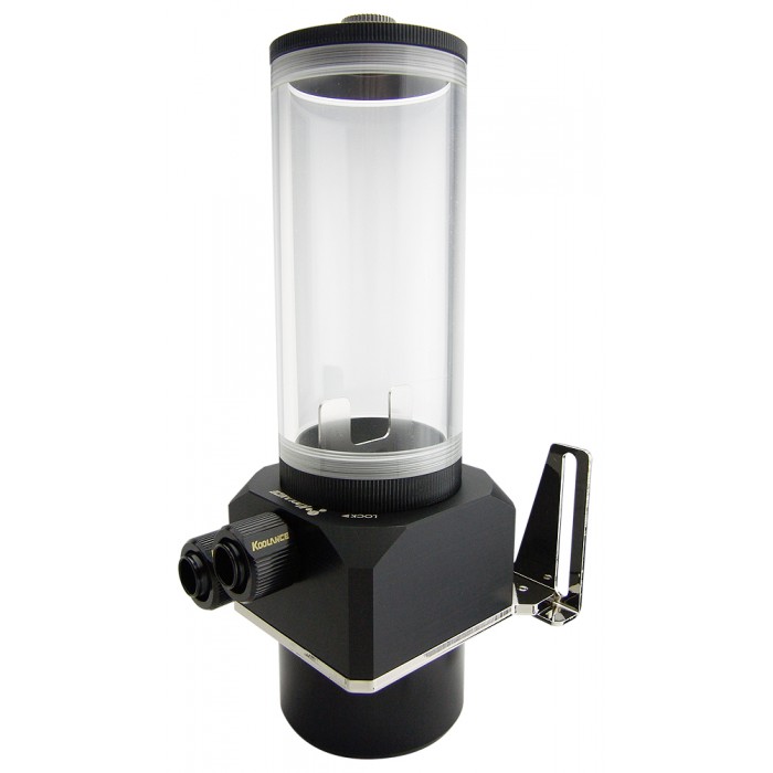

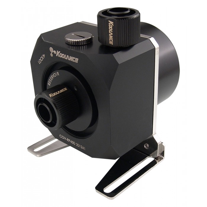

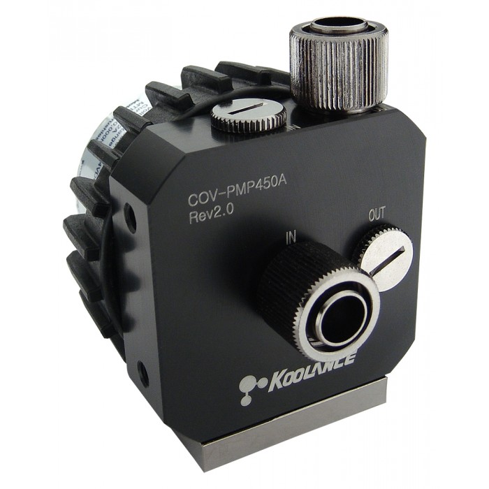

подход к этому делу пендосов Вашингтонских под насосы DC Series от Laing Termotech(Xylem Inc.)
cov-pmp450a_p2-700x700.jpg [ 67.5 КБ | Просмотров: 779 ]
cov-rp450_rev2_p1-700x700.jpg [ 56.3 КБ | Просмотров: 779 ]
cov-rp450_rev2_p2-700x700.jpg [ 37.73 КБ | Просмотров: 779 ]

Mark Andy писал(а):
А по фото всегда видно, топ для комбореза или просто отдельный.
CrownA писал(а):
У обоих топов есть, куда крепить помпу, но у одного есть место для установки колбы и они потолще, а у другого обычно гладкий верх и они тоньше.
Неправда, как у Koolance (см. фото atlonn'а), так и у других производителей есть топы, которые можно крепить и к резервуару, и оставлять как помпа-топ свзяка.
Другой пример - это Aquacomputer D5 Top.
CrownA писал(а):
Ну и в описании к товару обычно указывается совместимость, с чем оно.
А вот это больше уже похоже на корректную рекомендацию, как понять какого вида топ.
