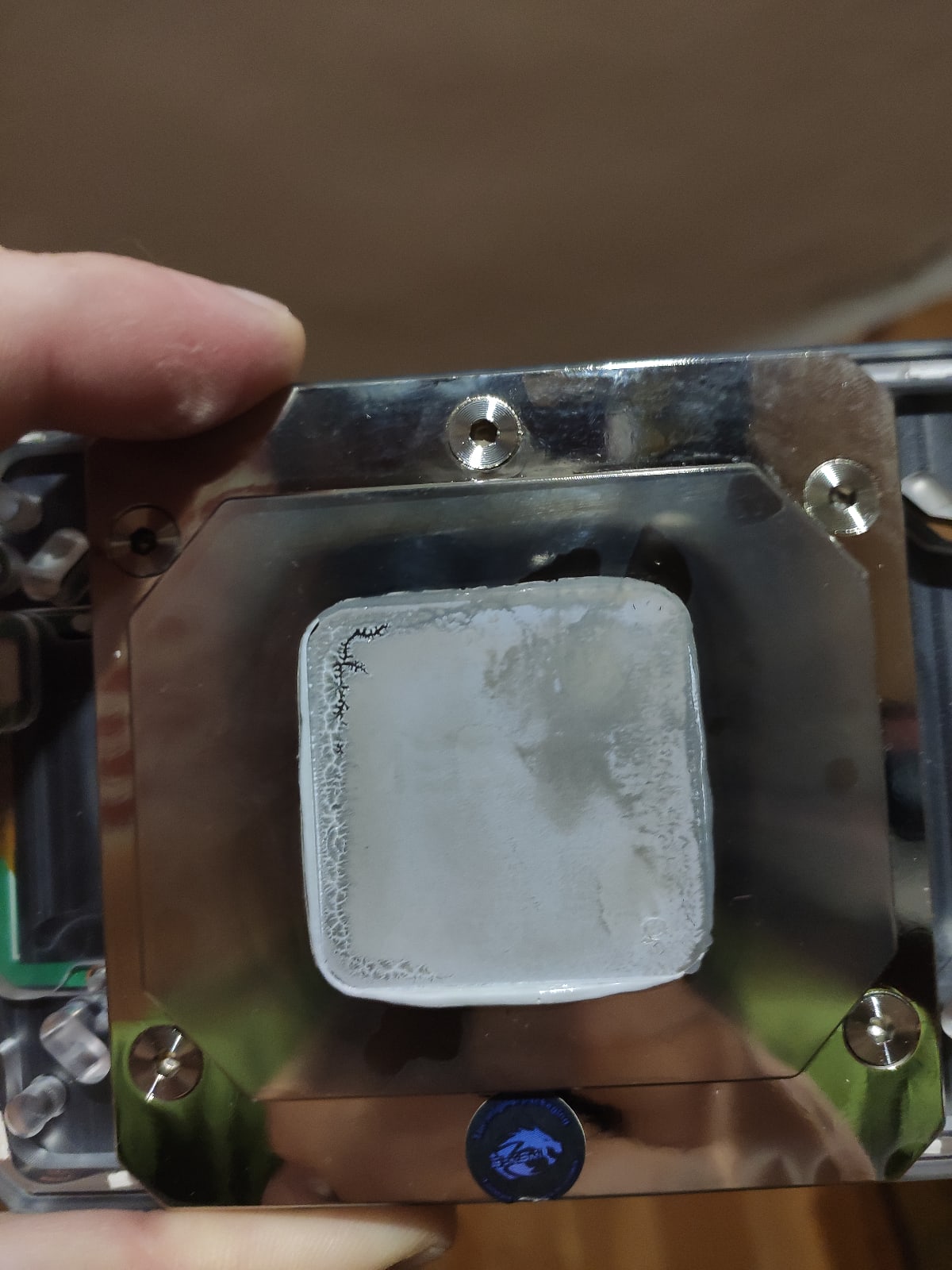

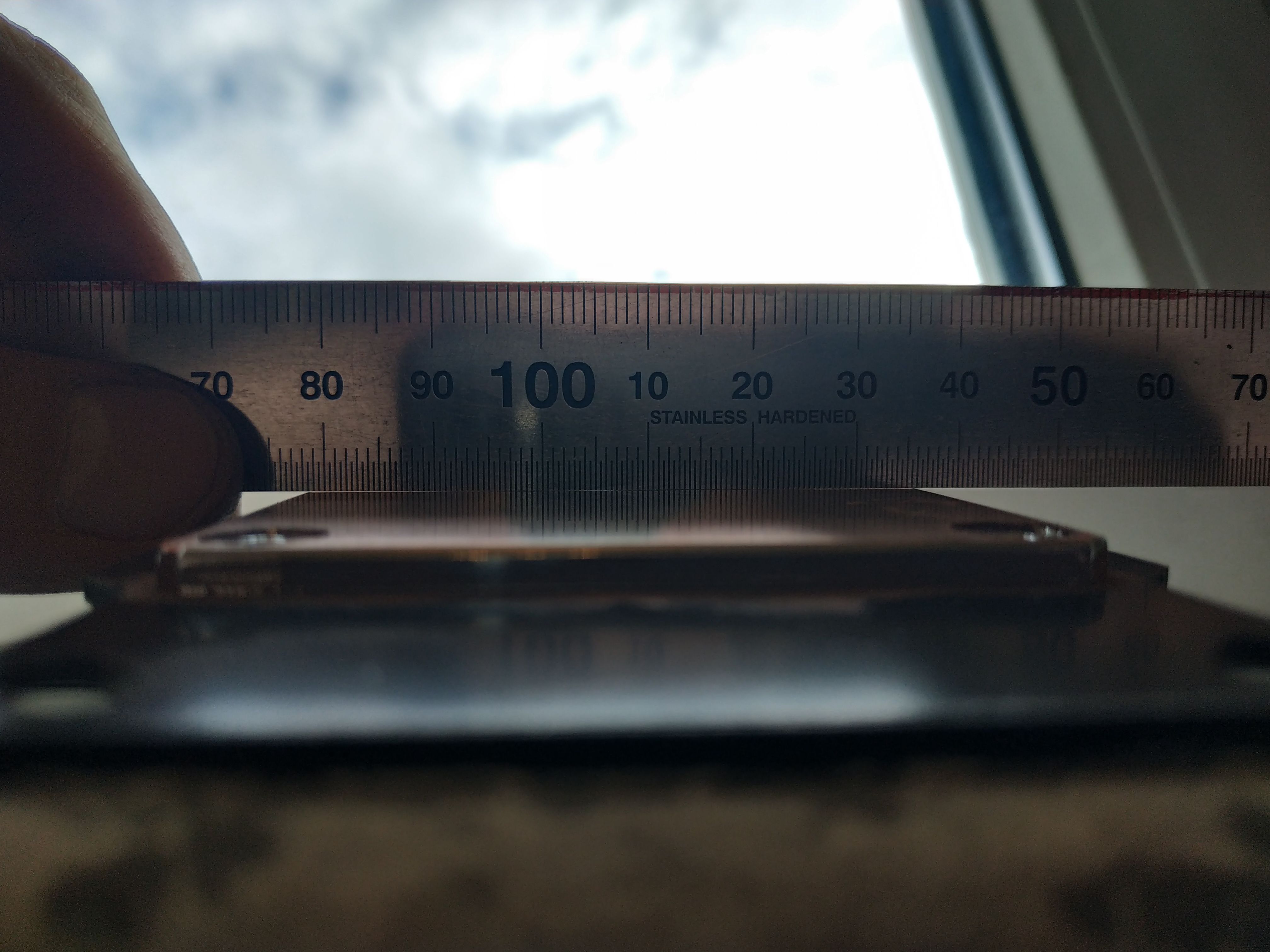

L-I-O-N писал(а):
Шлифовать? С одной стороны отпечаток не идеален, но с другой именно там где ядра у 3900 вроде неплохо
А что показывают температурные тесты? Или решили пока не собирать? А почему бы и нет?
Регистрация: 07.08.2013
Откуда: Тула
Фото: 53
L-I-O-N писал(а):
Шлифовать?
Если бы подошва была не вогнута, а на столько же выпукла, то было бы нормально. А так - плохо.
Я бы, как минимум, сделал плоскость. А для начала линейку, которую ты прикладывал, проверил бы...
Регистрация: 03.02.2016
Фото: 7
CrownA Может стоит хотя бы 1 обзор глянуть на райзены? Им горб противопоказан.
L-I-O-N если я ничего не путаю, то это выглядит вот так
"ccx 3900x"
"xray"
И в месте ядер как раз контакта нет.

Я имел в виду, что горб имел бы разумные пределы. Ну и затем -
Регистрация: 01.05.2006

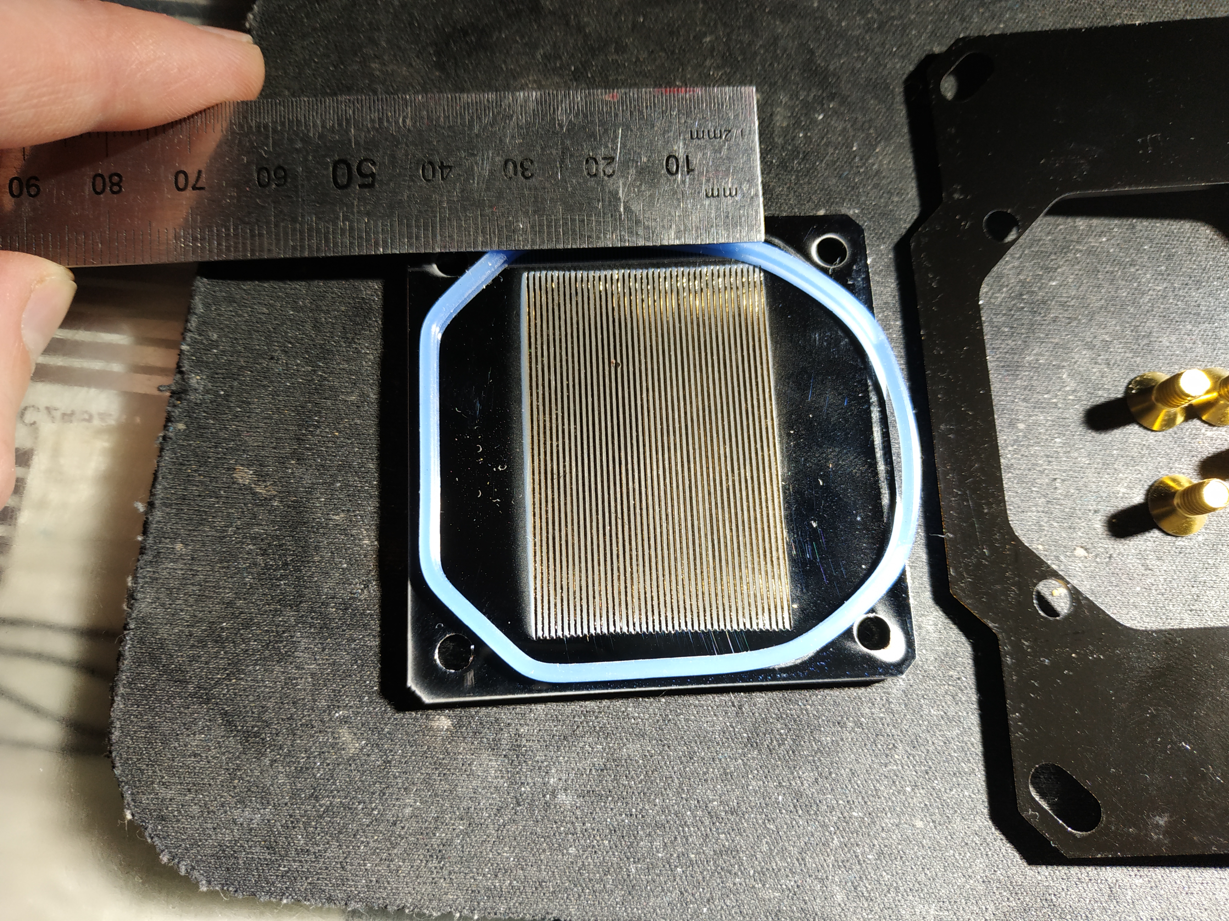

Я думал наоборот, более раздавленная зона в виде цветка это и есть более плотный контакт, а там где отдельные фракции это зона пустоты. По эффективности могу уже сказать что даже в таком виде на 15° лучше старого ватера от АМ3 (70 против 85). Правда, это если проц в стоке (до 140вт в avx), у меня же он был в андервольте -0.15 и отключеным бустом, грубо говоря почти фикс 3.8@1v (~ 90вт в avx). Вот тут уже нет особой разницы. Ок, значит как дойдут руки, займусь шлифовкой
Немного кишок
IMG_20201017_215053.jpg [ 5.58 МБ | Просмотров: 1698 ]
IMG_20201017_215128.jpg [ 6.55 МБ | Просмотров: 1698 ]
IMG_20201017_215208.jpg [ 4.57 МБ | Просмотров: 1698 ]
Материал болванки латунь, ускорительная пластина нержавейка. Изначально фиксируется на двух каплях герметоса (зачистить, нанести ровно без излишков), сами каналы требуют небольшой доводки напильником заусенцев по краям.

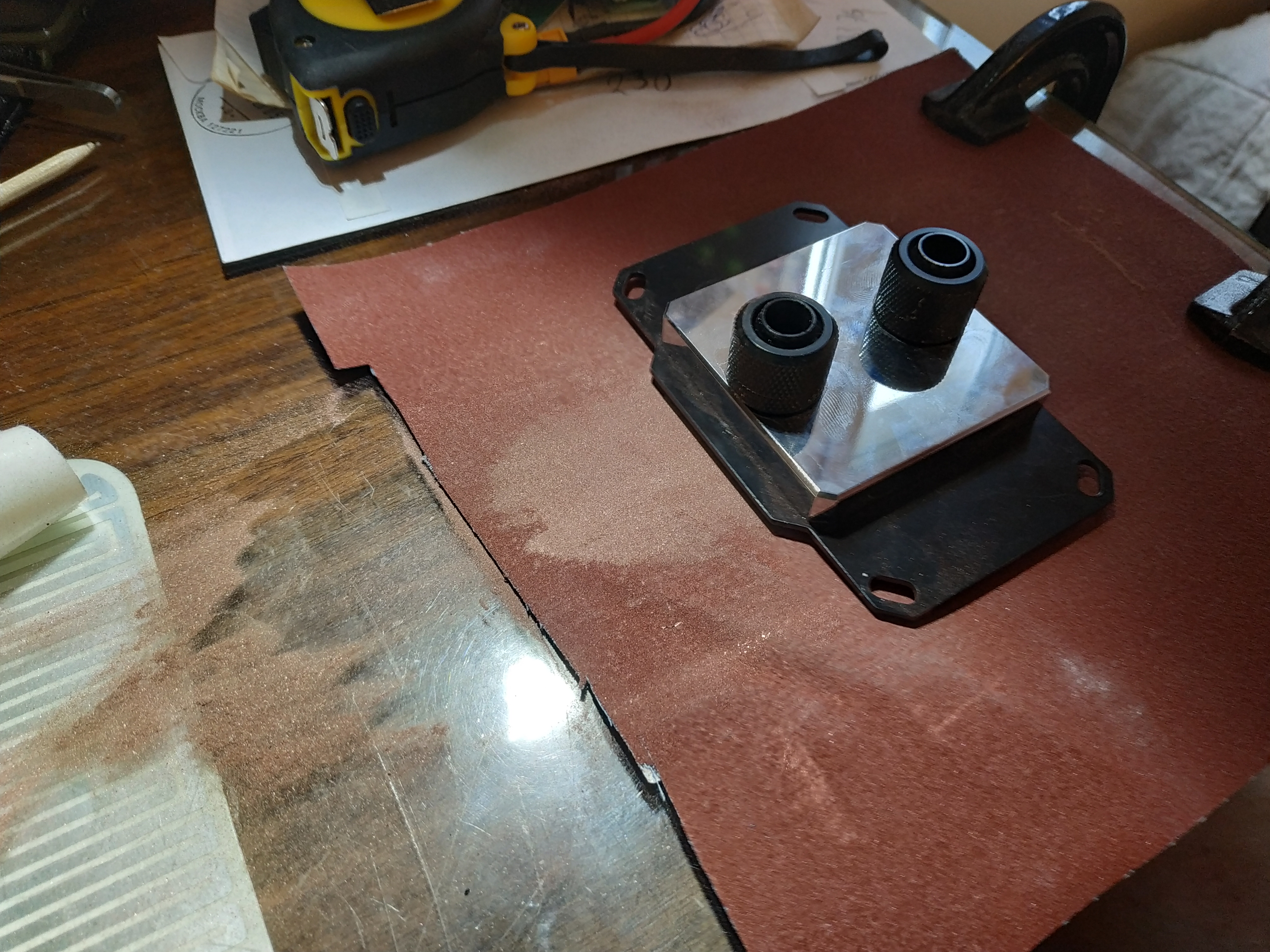

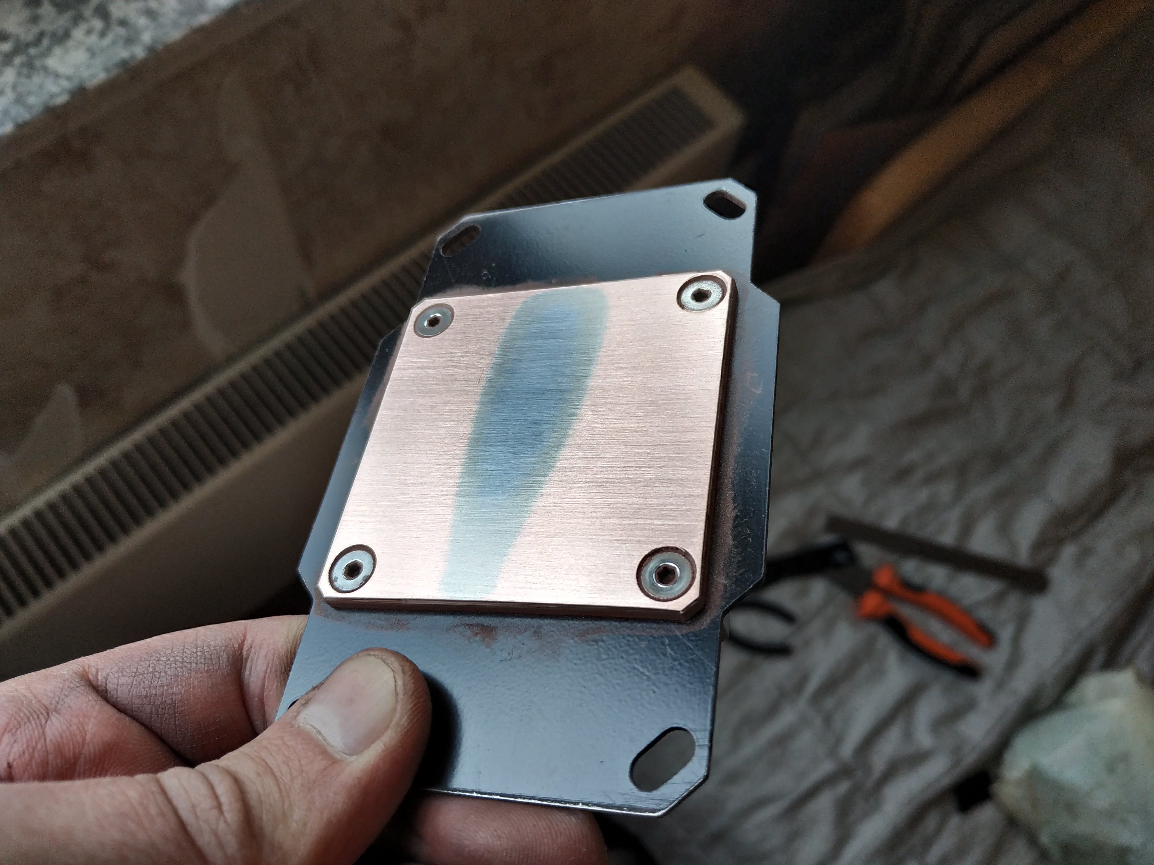

Шлифанул на скору руку на обеде, ну так, отыгрались градуса 3 в линпаке на 140вт. Овраг там конечно знатный был. Жаль времени не хватило свести все в ноль и 1000й шкуркой с водой навести марафет

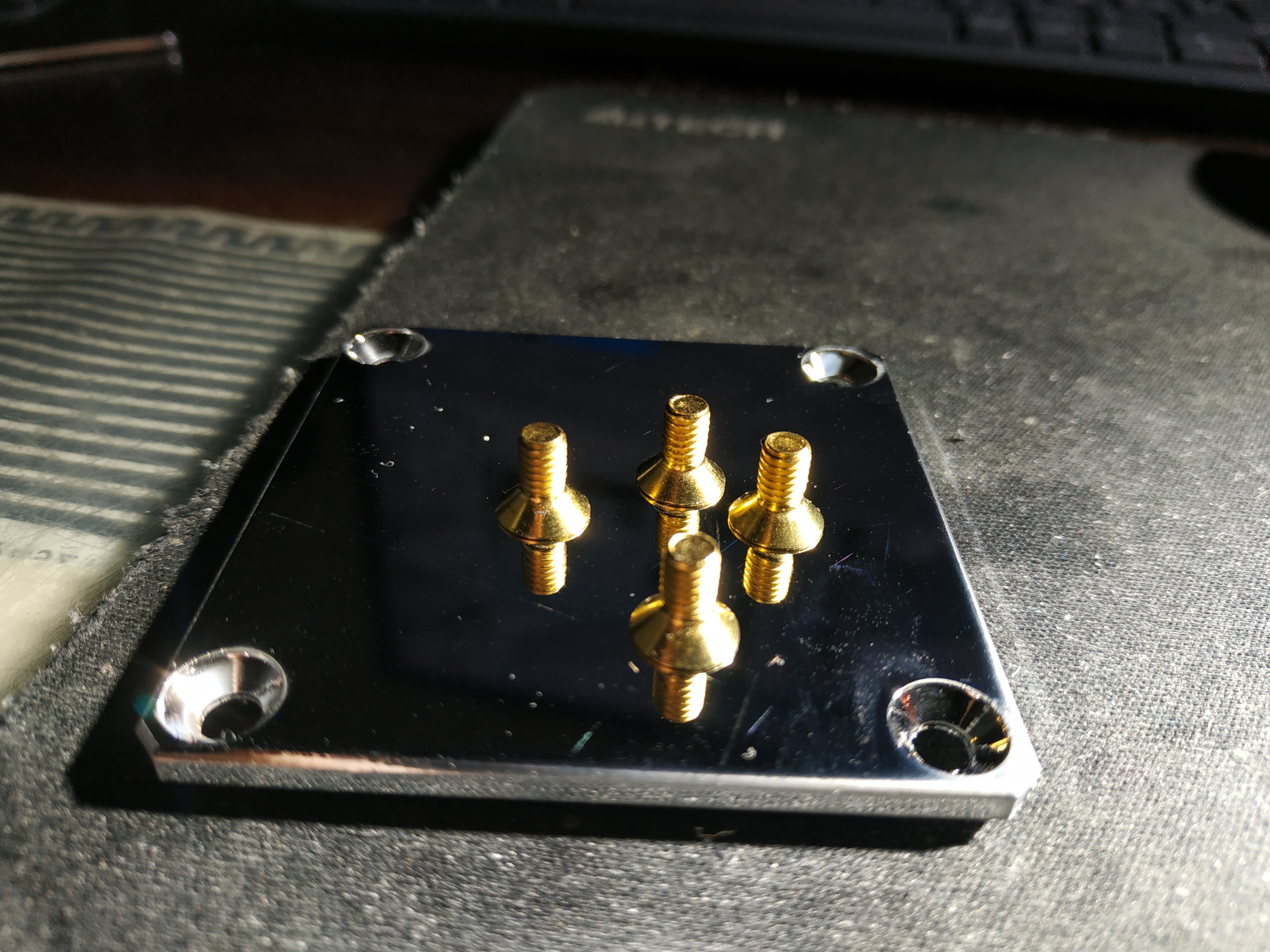

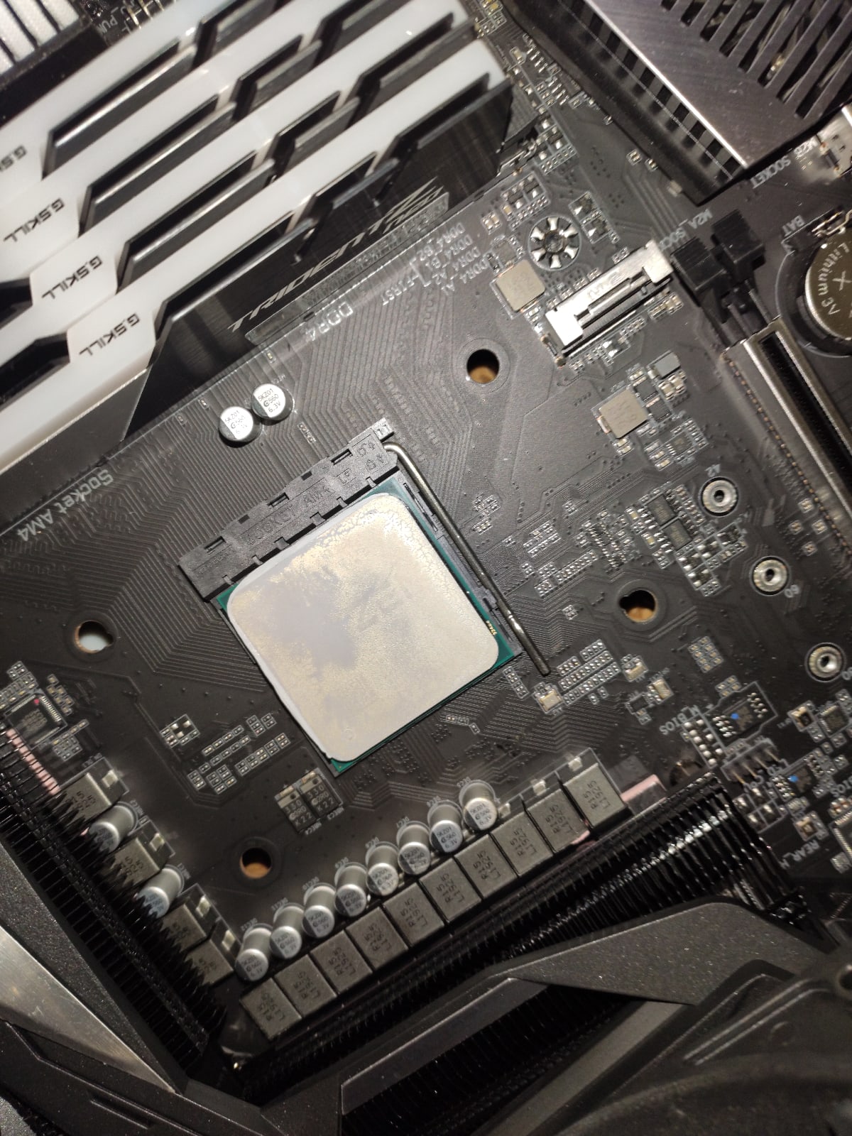

Спустя 9 мес разобрал контур и снял водоблок с проца - оказывается прижима то и не было почти! Мазал термопасту 5 точками, водоблок от бакски - ровное основание с закручивающимися болтами и пружинами. Как исправить положение и улучшить прижим?

Как все-таки прижим нормальный делать - никто ничего не объяснит похоже, здесь и на ютабе ничего толком и нет.. Просто каждый раз мазать пасту на блок и оценивать результат, потом заново?
Естественно, а как ещё? У разных блоков разная кривизна, потом никто кроме тебя не видит как ты установил ноги и/или насколько равномерно закрутил винты...
И пасту мажут не на блок а на крышку.

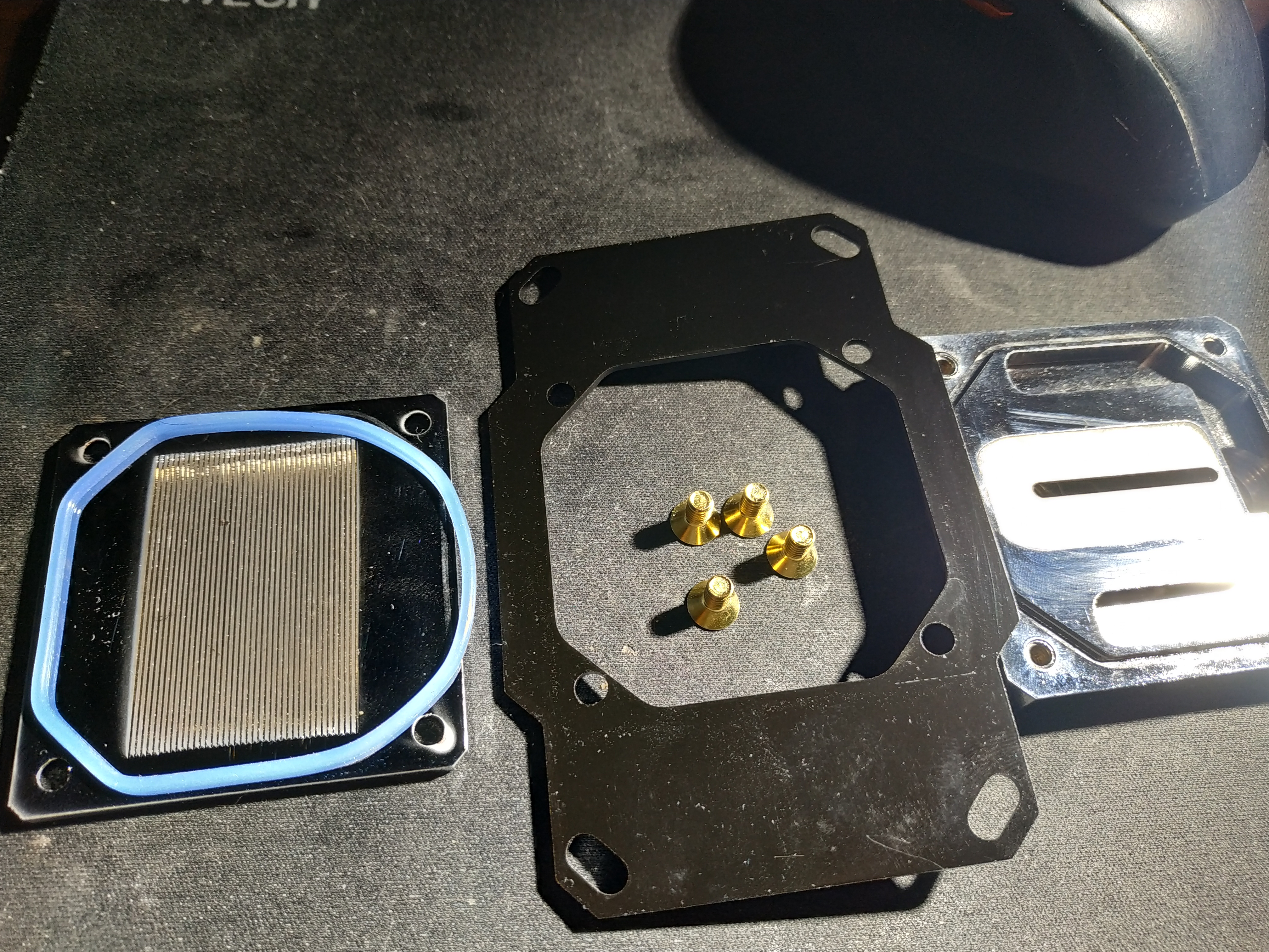

Валяется без дела, решил разобрать EK-Velocity D-RGB Nickel Plexi :bad:
Использовался 5 месяцев на дистилляте, ничего грубее ватной палочки и фейри не видел.
выгладит как полнейшее дерьмо
После месяца использования, тогда ещё ни разу не разбирался. а уже трещина появилась.
