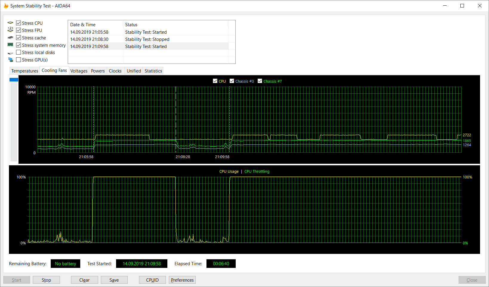

Обновление: погонял нагрузочный тест Аиды и обнаружилась большая проблема. В какой-то момент программа перестаёт отвечать, и обороты помпы в ходе теста периодически сбрасываются на умолчание (как если бы программа была не запущена). Это фиаско.
Показатель CPU на картинке отображает обороты помпы, прямо в ходе теста они на продолжительное время проседают с 2700+ до 2000.
fiasko.png [ 56.04 КБ | Просмотров: 2420 ]
- троттлинг процу обеспечен, давно перестал обновлять САМ - работает и ладно :-)

Вчера выпустили обновление САМ до 4.0.8, проблема исправлена.
