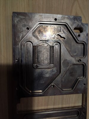

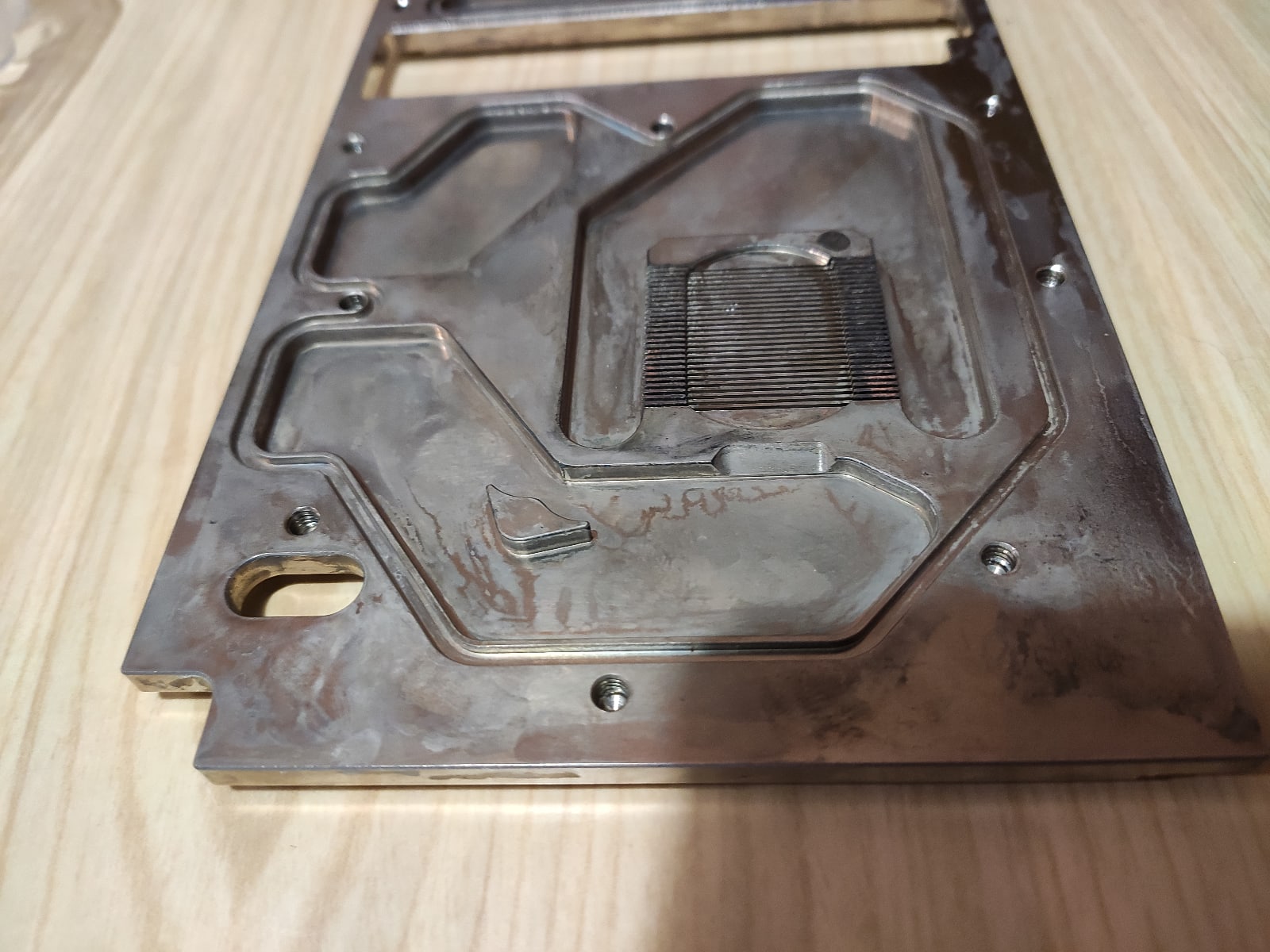

Чем можно очистить никелировку водоблока на видео бакски? Не получается избавиться от окисей. Уксус начал растворять никель до меди. Пробовал содой пастой лимонной кислотой. Только хуже.
Ryzen 9 3950x/RTX 2080ti/Aorus x570 Ultra/64GB G.SKILL F4-3600C16Q-64GTZNC
Регистрация: 11.03.2008
Откуда: Норильск...
Каких ещё окисей..!? :roll:
фото в студию
Water Cooling System Koolance --- Superior Liquid Cooling Solutions.
Регистрация: 04.11.2017
Откуда: Абакан
фото в студию
-jlWGjEa8Kk.jpg [ 230.14 КБ | Просмотров: 1074 ]
pXu3qGyy4eY.jpg [ 313.37 КБ | Просмотров: 1074 ]
Откуда: Норильск...
x-trend
Из какого подвала эта железяка попала к вам вопрос риторический конечно...
Качественное никелерованное покрытие не растворяется уксусом, лимонной кислотой...
Для начала пробовать мягким моющим средством...
Откуда: Абакан
Водоблок от бакски. Получается никелировка говно, чем больше чищу - тем хуже становится. А можно будет самому отникелировать дома?
Откуда: Норильск...
x-trend
Даже не знаю чем вы его пытались чистить --- страшно конечно...
Такое чувство, что покрытие было т.н. "чернённый никель" --- именно у подобного покрытия подобный эффект возникает при попадании на оный сильных кислот и щелочей...
Но... Это всего-лишь изменения цвета и стойкость покрытия, а так-же его функционал остаются неизменны...
Что за ВБ(ссылка), будьте любезны...
