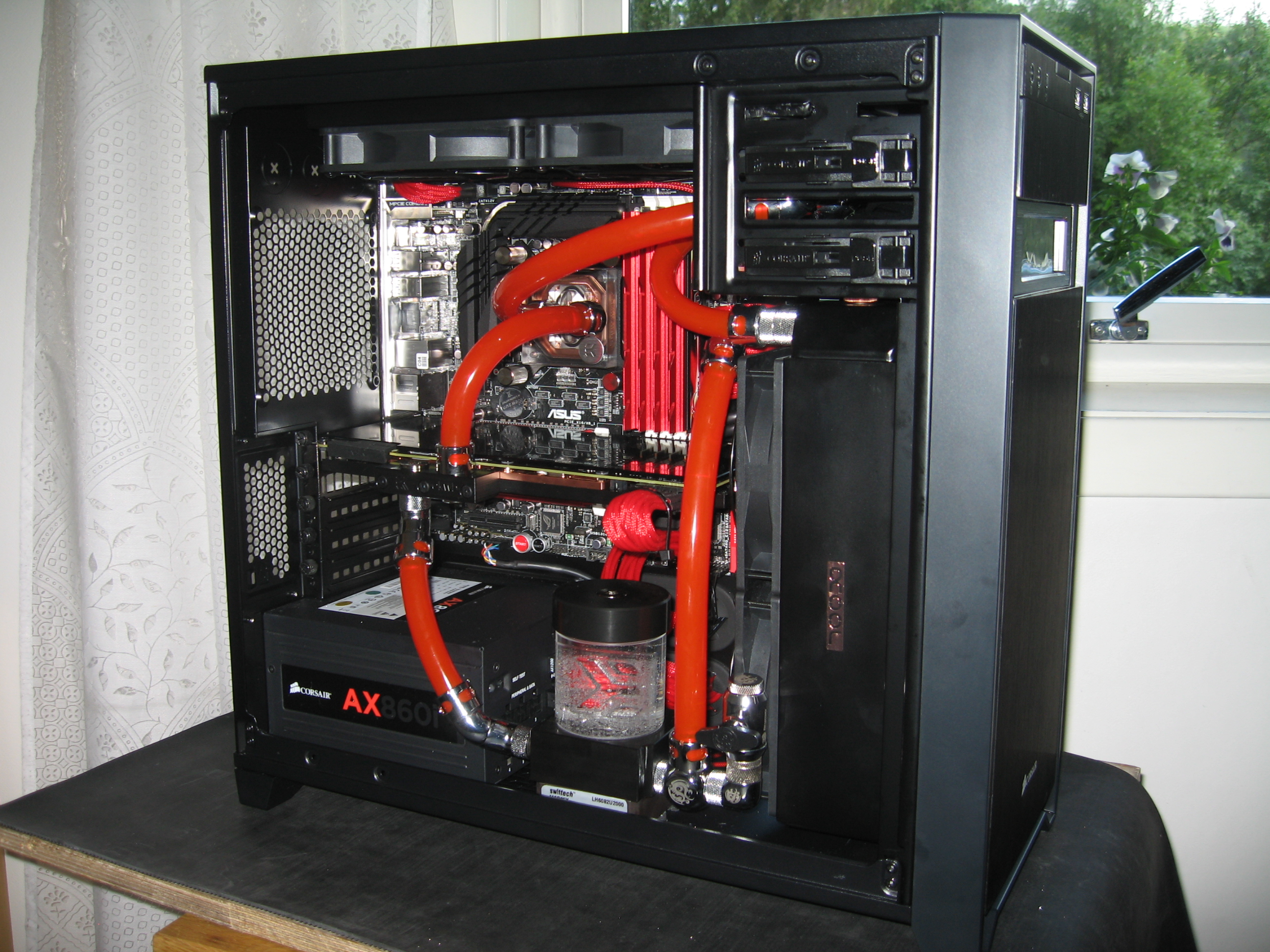

Собираю свою первую СВО. Поэтому прошу совета и помощи.
Охлаждать буду i7-4770K и GTX770 MSI Lightning в корпусе Corsair Obsidian 350D. Радиатор будет на верхней панели.
Вот, что я подобрал:
CPU
1. EK Water Blocks EK-Supremacy - Acetal + Nickel http://www.watercoolinguk.co.uk/p/EK-Wa ... 38260.html
2. EK Water Blocks EK-Supremacy Clean CSQ - Acetal + Nickel http://www.watercoolinguk.co.uk/p/EK-Wa ... 38074.html
Правильно понимаю, что CSQ - это просто новый дизайн без кругляшков, а LTX - это упрощённая менее производительная версия?
Фулкавер
EK Water Blocks EK-FC680 GTX Lightning - Acetal + Nickel http://www.watercoolinguk.co.uk/p/EK-Wa ... 38166.html
Радиатор
1. Magicool SLIM DUAL 280 MC Radiator http://www.watercoolinguk.co.uk/p/Magic ... 11040.html
2. Alpha NexXxoS ST30 Full Copper 280mm http://www.watercoolinguk.co.uk/p/Alpha ... 41683.html
+XSPC 280mm Dual Neoprene Radiator Gasket http://www.watercoolinguk.co.uk/p/XSPC- ... 42196.html
Если принципальной разницы между радиаторами нет, то тот что дешевле.
Фитинги
EK Water Blocks EK-CSQ 16/10mm fitting G1/4
Шланг
Primochill PrimoFlex LRT Advanced hose 16/10 mm - Crystal Clear http://www.watercoolinguk.co.uk/p/Primo ... 38448.html
3 метра
Вентиляторы
Noiseblocker NB-BlackSilentPRO PK2 ( 140x140x25mm ) http://www.watercoolinguk.co.uk/p/Noise ... 17949.html
1200 rpm. Больше, думаю, не надо или надо? А если будет много, обороты убавить.
Может какую-то другую модель? Перечитал только последние страницы ветки. Упоминалась модель PK3. По всему, отличается только более высокими оборотами...
+Gelid 1-to-4 Splitter CA-PWM-03 PWM или EK-Cable Splitter 4-Fan PWM Extended
Помпа
Вот тут самое интересное. Места в корпусе не много. Я б даже сказал тесновато.
Есть место под видеокартой между БП и корзиной HDD - 15 см, 10 см в ширину.
Над видеокартой - 15 см.
Над корзиной и если убрать "корзинку" SSD - 20 см, 8 см - в ширину. Этот вариант мне нравится меньше всего, ибо в случае "затопления" жесткие уйдут первыми.
1. EK Water Blocks EK-D5 X-RES 100 incl. Xylem D5 Vario http://www.watercoolinguk.co.uk/p/EK-Wa ... 42177.html
Высота -153 мм. Можно попробовать подвесить на заднюю стенку, но тогда будет не доступно верхнее отверстие, полагаю, заливное.
2. EK Water Blocks EK-D5 X-TOP incl Vario Pump - Acetal http://www.watercoolinguk.co.uk/p/EK-Wa ... 42166.html
+EK Water Blocks EK-RES X3 110 Reservoir http://www.watercoolinguk.co.uk/p/EK-Wa ... 38150.html
или EK Water Blocks EK-RES X3 150 Reservoir http://www.watercoolinguk.co.uk/p/EK-Wa ... 38149.html
Помпу вниз, резерзвуар на стенку. В варианте со 150мм резервуаром такой же затык - верхнее отверстие перекроется.
3. EK Water Blocks EK-DDC X-RES 100 incl. 3.2 PWM DDC http://www.watercoolinguk.co.uk/p/EK-Wa ... 42171.html
Самый компактный вариант, к которому я склоняюсь. Можно поставить вниз. Но есть сомнения по производительности: D5 вроде как получше DDC...
Может что-то ещё нужно? Для слива/залива? Для виброразвязки помпы? В датчиках температуры и потока пользы не вижу. Может не прав.
Ещё вопрос. Нужно ли отдельно покупать заглушки? Ведь на всех резервуарах больше 2 отверстий.

Nosferatu_90 писал(а):
Я конечно не спец НО я бы сделал так.
1. Убрал сидюк в коробку ибо в нынешнее время, пользы от него, дай бог, 1 раз в пол года, а пространство занимает. Просто при необходимости достать его, инфу какую нить записать на диск, хотя проще флешку на 16гб купить и выкинуть сидюк нахрен.
2. 2 харда, перенес бы в корзину 5,25, в самый верх.
3. ССД, я видел переносят, за стенку мат паты, там где весь кабель менеджмент. по идее, их высоты достаточно, что бы крышка закрывалась, а на температуры и вибрации им пофиг.
В итогде, у нас освобождается прилично места для помпы бочка и чего то еще.
Конечно, я думал над этим на этапе подбора комплектующих. Но пока я не готов отказаться от DVDшника. А второй отсек довольно оснознанно занял кардридер.
Вот кстати как выглядит EK-DDC в моём корпусе (на фото правда фитинги с двух сторон). Или же вариант с раздельными D5 и резервуаром много лучше? В такой ситуации появится лишний шланг Резервуар-Помпа, что ухудшит эстетику.
cf7c1894_350D_023.jpeg [ 1.95 МБ | Просмотров: 1517 ]
