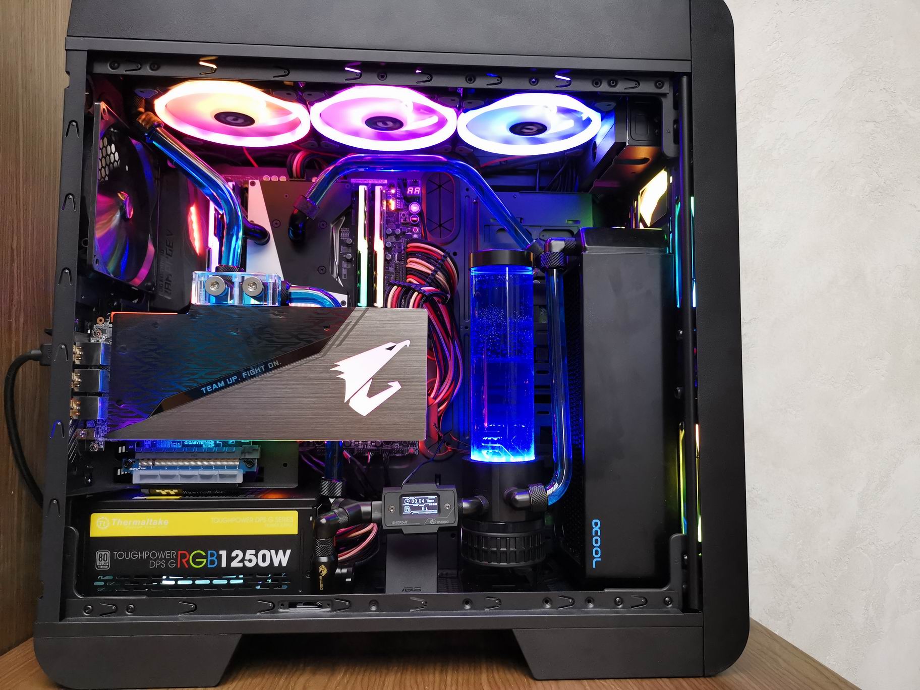

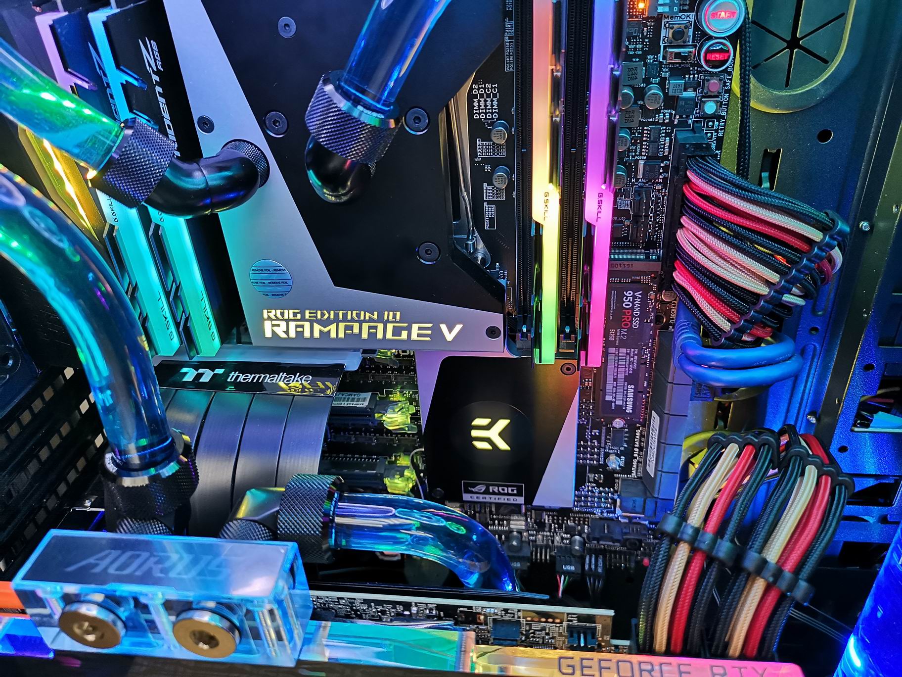

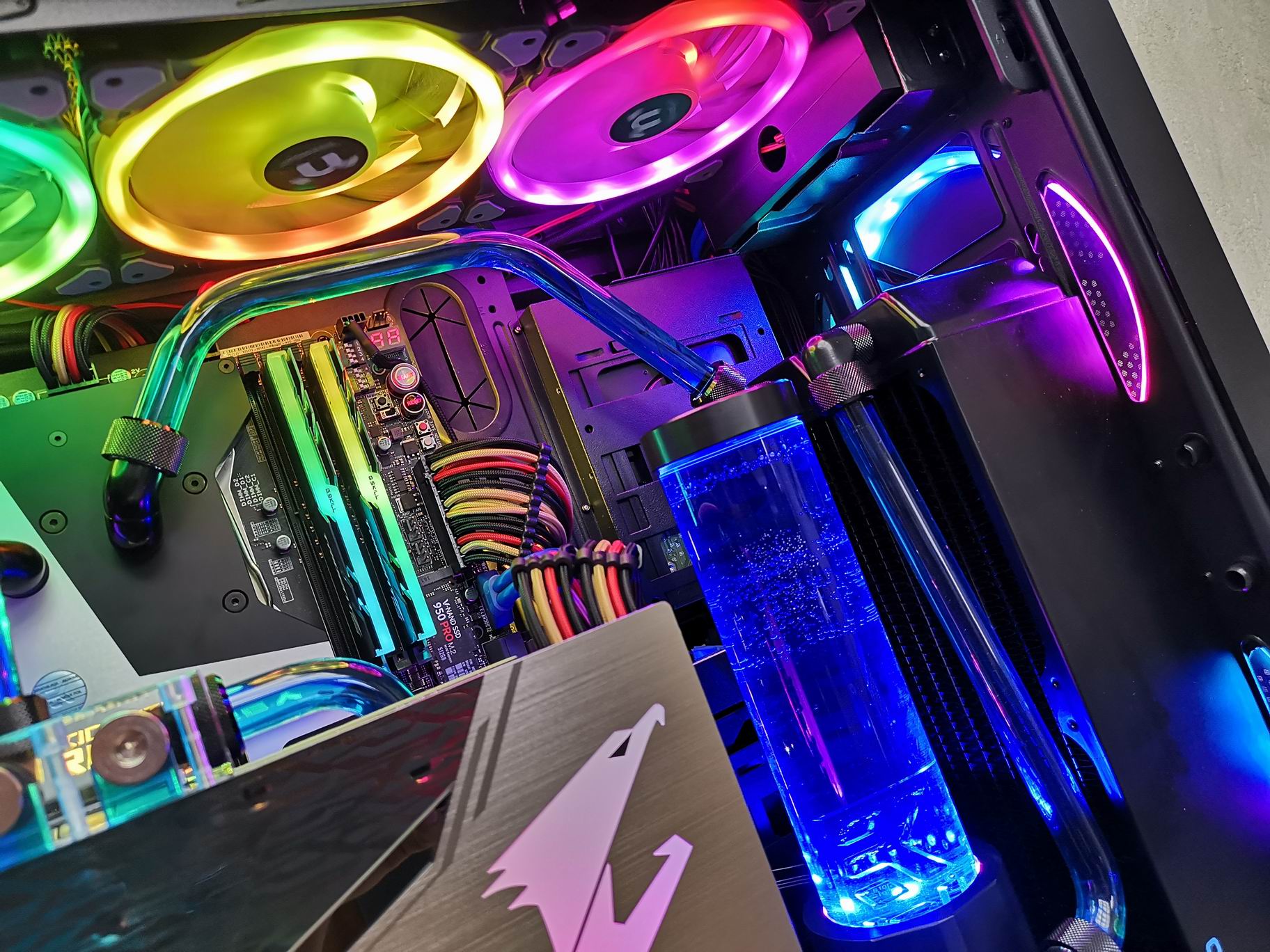

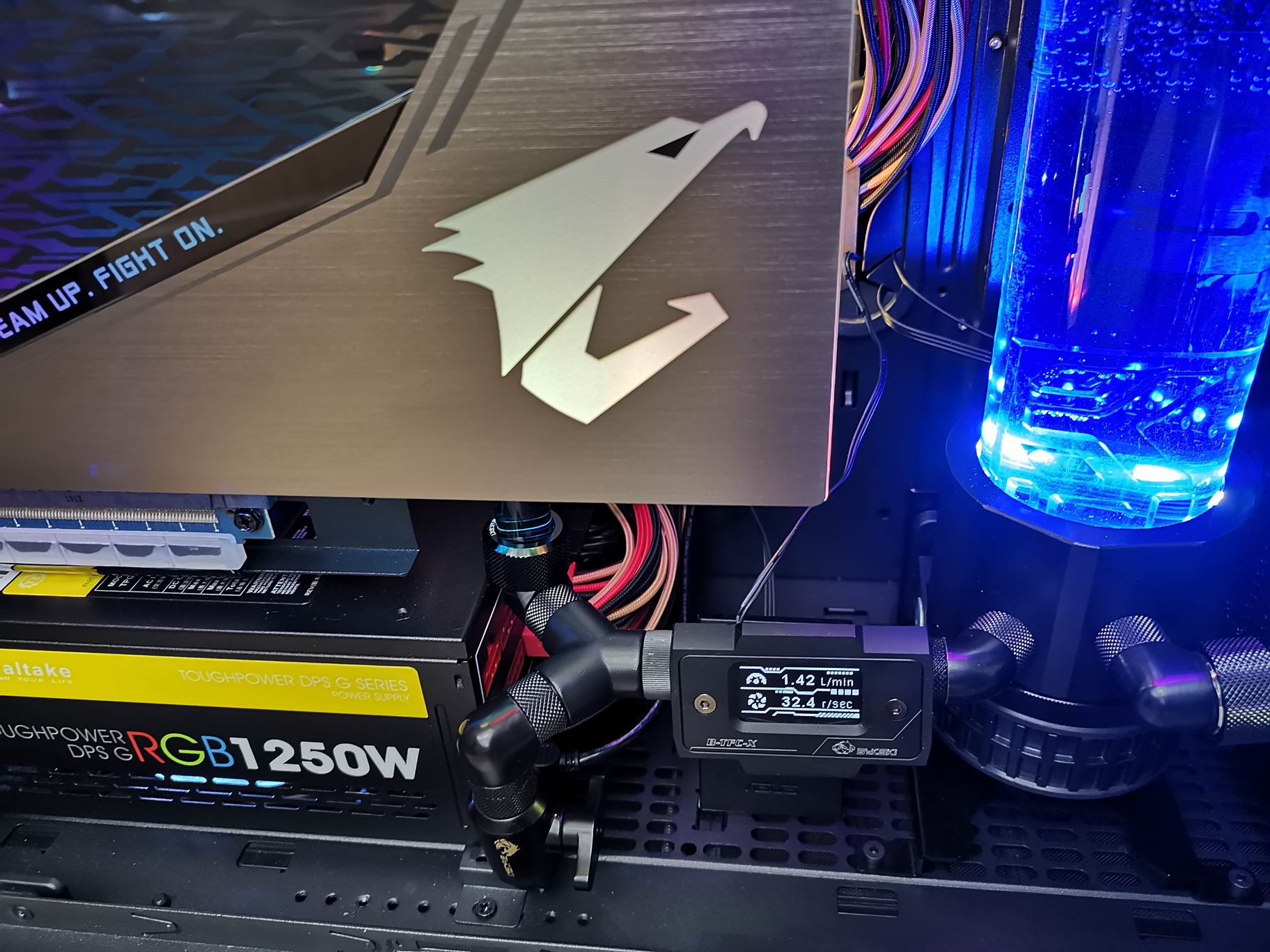

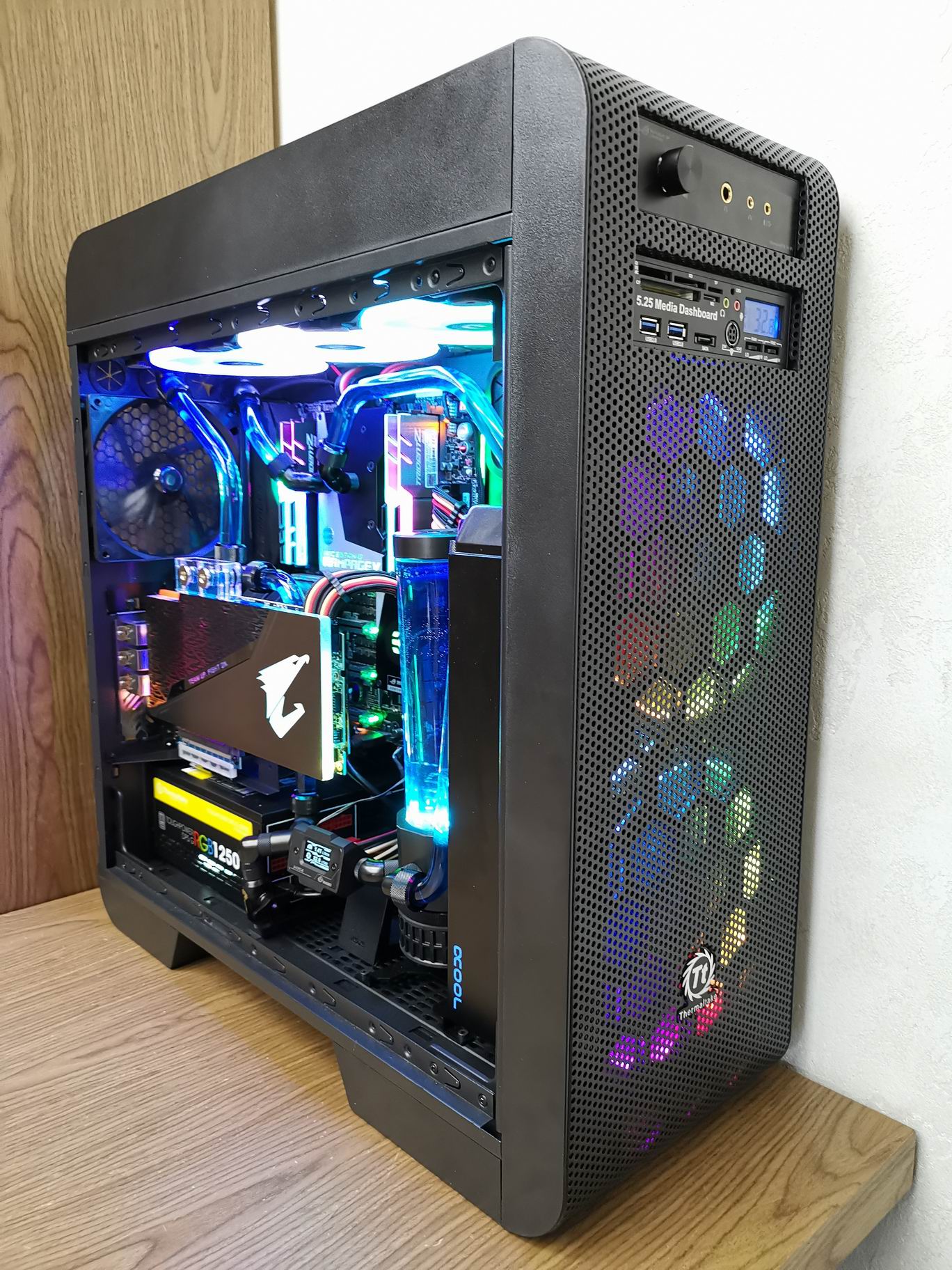

В итоге все-таки уменьшил частоту вращения до минимума. Полная тишина для меня оказалась в приоритете! :D
Но в следующих сборках точно буду делать иначе. Буду считать, что первый блин комом...
Ну и хочу поделиться с сообществом несколькими фотками, может какие советы на будущее будут!
Хочу двухконтурку собрать в перспективе.
1.jpg [ 458.23 КБ | Просмотров: 480 ]
У вас из-за "красоты", страдает функциональность, производительность и тишина. Если хотите улучшить, пострадает "красота".
Joker2010 писал(а):
Что-то не смог под спойлер картинки убрать..
I9-9900KS, MSI MEG Z390 ACE, G.Skill 32/4000, Palit RTX 3080Ti GAMEROCK OC, SSD, Enermax Platimax D.F. 1050W, СВО, Acer Predator XB270HU
Регистрация: 18.04.2016
Фото: 10
Так вот хотелось бы баланс найти... Чтобы красиво, тихо и холодно! ;-)
Регистрация: 17.05.2014
Откуда: Msk
Фото: 30
У вас помпа на здоровенном топ/резе, жёсткое крепление к корпусу, да ещё и на трубках. Всё это влияет на вибрации/шум. Уменьшаете обороты для тишины, падает производительность.
По функциональности, краник этот, нафик не нужен, толку от него нет. Как бы вы не крутили корпус, у вас всё равно останется ОЖ в радах, ватере вк и моноблоке.
Что бы я сделал.
Рез EK-RES X3, разные есть, высоту колбы и "с подсветкой/без подсветки" сами выберите.
https://www.evopc.ru/catalog/rezervuary ... olo/31938/
Рез жёстко на креплениях из комплекта к задней стенке.
Топ, EK-XTOP Revo D5.
https://www.evopc.ru/catalog/pompy/topy ... omp/29747/
От реза к топу шланг, 3-5см. достаточно погасить все вибрации.
От переднего рада на вход в топ, шланг вместо трубки. Краник нафик, от выхода из топа, шланг.
В итоге, помпа/топ с трёх сторон на шлангах, полное гашение вибраций=тишина.
Если надо слить ож, снимаете рез с креплений, наклоняете, сливаете ож из реза. Снимаете шланг с фита на входе в топ, выкручиваете фит, в отверстие заглушку.
https://www.evopc.ru/catalog/fitingi/za ... s-y/apply/
Далее, просто дуете в шланг с переднего радиатора. Вся ож из системы будет сливаться в рез.
Удобно и безопасно сливать.
И ловить мелкие первоначальные потеки ОЖ по резервуару, это еще в самом лучшем случае, с таким лучше не шутить.
Ээээ... Т.е. по этой логике вообще нет вариантов собрать бесшумную систему на жестких трубках?
Всегда хотел именно такую, т.к. шланги провисают и выглядит это не очень...
Нет, конечно если задаться целью собрать только максимально тихую систему, то я бы так и сделал изначально - в непрозрачном корпусе, все на шлангах и минимум крепления
И такой комп под стол. Тоже вариант! Есть у меня одного знакомого такой системник. Он даже его шумкой от машины вроде как проклеил изнутри )))
У меня была другая задача! Но ваша мысль мне понятна и заставляет задуматься как исключить вибрации, если вся система жесткая, без демпферов вообще!
И даже если я поставлю помпу "на мягкое", это на 100% не решит проблему.
Но и шланги сюда вплетать я не хочу. Может есть какие-то фитинги, типа резиновые муфты или еще что... Надо поискать.
Покупай и ставь вторую помпу паравозиком (без второго резервуара) и гоняй помпы на минимуме (меньше 1900 обороты не опускай (если помпа ek pwm), лучше 2-2,5тыс), будет тебе тихо на трубках.
