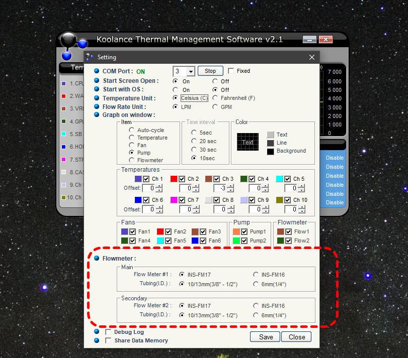

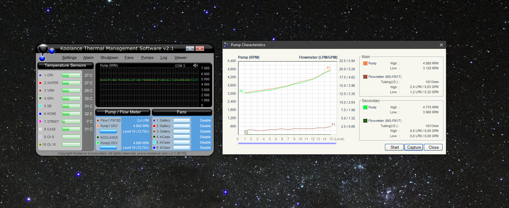

В моём случае вполне справедливые значения(ЖиЖа тёпленькая)расхода теплоносителя гликолевого в тяжёлом контуре..:
Снимок1.jpg [ 420.61 КБ | Просмотров: 382 ]
tonygks писал(а):
Вроде не видел упоминаний про дополнительную проверку расхода в собранном контуре другими устройствами ни у кого.
Можно поиском отыскать моё упоминание о двух расходомерах разных конструкций от Ку в моём контуре...
С тех пор ни чего не изменилось - расход ЖиЖи всё тот-же...
Насосы(3 активных из 4-ёх)паровозом в своих ТОР-ах, все агрегаты Koolance PMP-450 то бишь Laing Termotech D5 Vario..

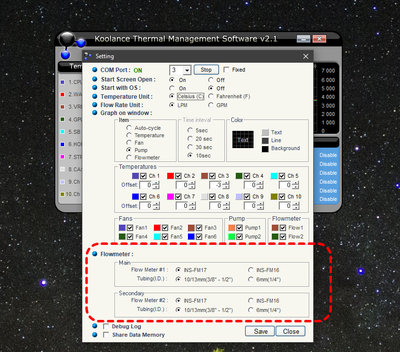

Америкосы и в своём ПО обозначили Две разновидности своих расходомеров --- выставляй в соответствии с моделью устройства + диаметр тубинга = в добрый путь...
Снимок2.jpg [ 240.23 КБ | Просмотров: 370 ]

NeverT писал(а):
Вы не согласны с этим?
С ходом мысли в сторону поверки приборов в специальной лаборатории сертифицированной с выдачей бумаг, угу, согласен... 8-)
Я ведь не просто так запарился на пару расходомеров да ещё и разных конструкций, хоть и одного производителя --- дабы сравнить и понять, что всё вполне справедливо считается, при том, что производитель думается озаботился настройкой реальности показаний...
ТРИ насоса на максимальных скоростях выдают 2,4 литра в минуту - это более чем реальная величина...
Прикольно получается --- если у меня пара расходомеров доверия не вызывает, то, что можно подумать о камрадах у которых лишь по одному прибору в контуре..? :cry:
