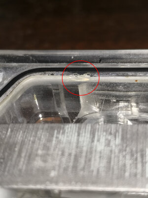

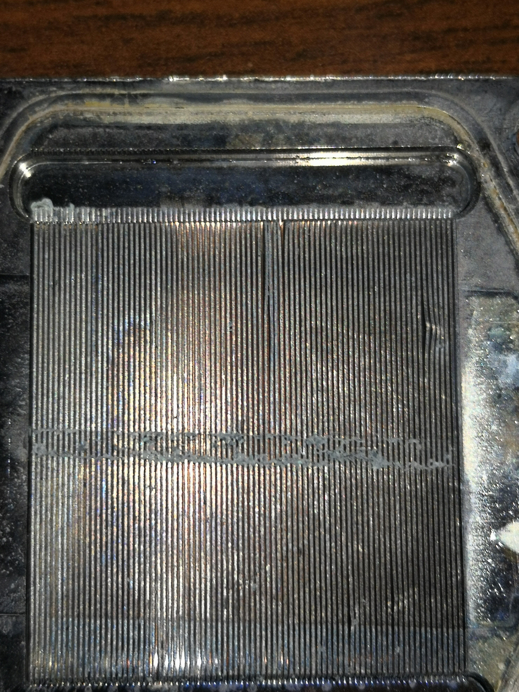

Когда первый раз купил водянку, то получил бракованный водоблок от Альфакула. Поменяли (а во втором комплекте оказалось бракованным рамка крепления к сокету), и только сейчас решил раскрутить и посмотреть из-за чего протекло.
alpha2.jpg [ 1.48 МБ | Просмотров: 579 ]
alpha1.jpg [ 826.64 КБ | Просмотров: 579 ]
