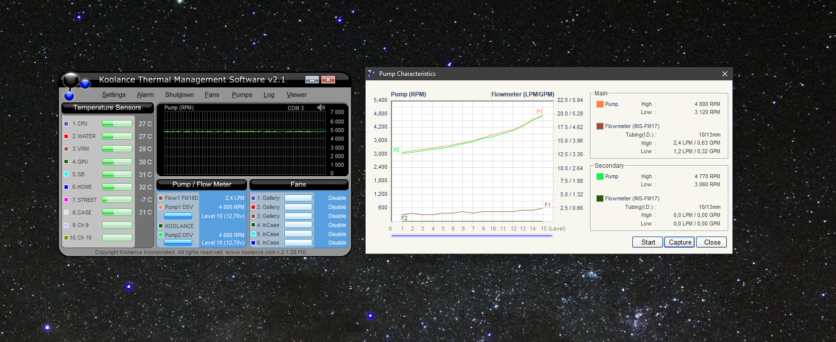

ТРИ D5 Vario на максимум паровозиком..:
Снимок1.jpg [ 420.61 КБ | Просмотров: 617 ]

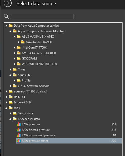

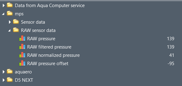

У кого mps400, гляньте ради интереса какие у вас offset и какие рабочие RAW pressure
Этот оффсет, судя по всему и есть калибровка нулевого потока.
mps400rawoffset.png [ 29.98 КБ | Просмотров: 453 ]

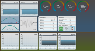

Screenshot_1.png [ 18.41 КБ | Просмотров: 422 ]
к стати акваэро наотрез отказался рулить моими помпами ешкными pwm пришлось подрубать их к маме, была установлена ai suite, но ее принцип управления тоже не сахар,посему от этой асусовой приблуды отказался, через efi выставил в 65%, мониторятся обороты через аквасьют, больше и не надо
