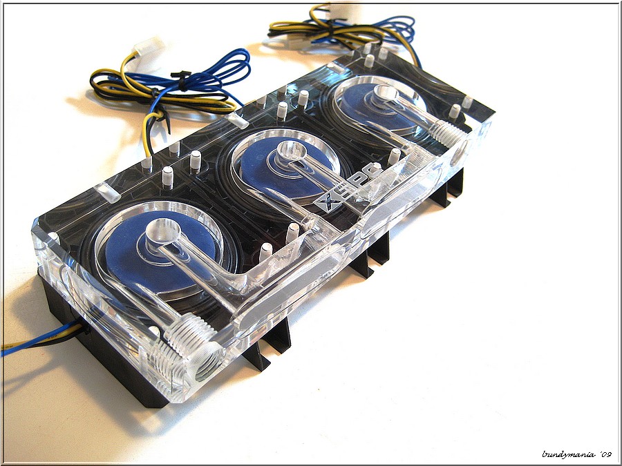

Интересно, действительно xspc и такое пробовал (в серии точно небыло) или фотошоп?

vostokhost картинка фотошоп,
да и бестолковая конструкция. подряд больше 2х помп ставить смысла нет, вот после нагрузки еще можно, но профита особого всё равно не будет
один комрад собирал контур с 8ю ДДС+ попарно после каждого элемента расход был за 1000л/ч но особого профита от этого было.
была модель от XSPC на 3 ДДС+ в ряд
