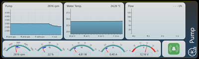

d3ma писал(а):
D5 я больше чем на 2 скорости не использовал, если жидкость на основе воды (а не фритерма), то вообще тишина была.
На любой жидкости 2-я скорость D5 (2600) это очень тихо. D5 NEXT при таких оборотах показывает потребление менее 5вт, чему удивляться тишине при такой мощности )
5w.png [ 75.19 КБ | Просмотров: 621 ]

wiking6662007 писал(а):
нормальной работе СВО наверное)))
Это не удивительно, давно известно что значение большого потока в системе преувеличено. Есть ролик Оверхард где заметный рост температур начался только при падении потока ниже ~90л/ч.
