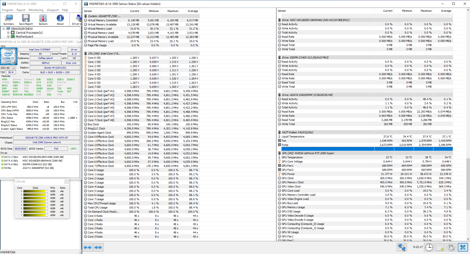

Такой вопрос: в программе управления моей СВО (NZXT CAM) показывается температура процессора и температура жидкости. Так вот, в простое эти температуры либо одинаковы, либо отличаются на два градуса, но под нагрузкой, когда на процессоре может быть и 80 градусов, температура жидкости не бывает выше 39 градусов. Разве это нормально?

Во всех обзорах на эту водянку не так. У них температура жидкости под 45 градусов... Тогда еще такой вопрос: под этой водянкой в стоке Core I7 9700KF в стресс тесте AIDA64 греется до 70-80 градусов, а в Linx до 90 доходит. Это нормально?

Erhogg данных маловато. Какой разгон, какой вольтаж, температура в помещении, какой продув корпуса, какой корпус. У вас и в тестах. Какой процессор в тесте, какие обороты СВО, какая нагрузка и т.д.
А так если пальцем в небо, то 2х120 радиатор-алюминий. Таким образом наверное можно рассеять ватт 200 при очень высоких оборотах вертушек и dT вода-воздух будет 10 градусов. 9700 столько потреблять будет только в максимальном разгоне(и то не факт). Так что у вас вода по идее будет прогреваться максимум на 10 градусов в CPU стресс тестах на средне-высоких оборотах вертушек. Итого добавим 10 градусов к комнатной температуре(плюс может еще 1-2 градуса если воздух забирается из системника и там его что-то подогревает). Это для тестов с ГПУ в простое.
Если же вертушки на кракене в сайлент режиме, то dT вода-воздух может превратиться в градусов 15.

В том и дело, что никакого разгона, все из коробки. Температура в комнате - 25-26. В корпусе 3 120 вертушки спереди на вдув, одна 120 на выдув сзади, не и вертушки водянки на выдув на радиаторе, который сверху. Корпус Mattrex 55 ADD RGB 3F. Обороты Помпы и вертушек - 90%. Про нагрузку уже писал.

В смысле? Вот этого немного не понял. В корпусе больше ничего не греет воздух, специально тестирую только процессор. Без ГПУ.
Регистрация: 03.02.2016
Фото: 7
Erhogg Тогда что вам не нравится?
-Вода греется на 13 градусов.
-В корпусе передняя стенка глухая(только прорези по бокам) - приток воздуха средней паршивости.
-Нагрузка... разные материнки, разные настройки биоса - процессор в стоке может потреблять по разному из коробки.
-Надо хотя бы полный скриншот из HWInfo64 в момент постоянной нагрузки(AIDA с 1 галкой FPU после 10-15 минутного прогона).
А то без частот, вольтажа, потребления понять все ли у вас хорошо. Это вам к гадалке надо. Возможно материнка в стоке завышает вольтаж - отсюда и температуры под 90.
Если ожидали, что поставите 240 заводскую воду на процессор и сразу 40 градусов в стресс тесте, то это вы реальностью ошиблись(не смотрите скрины Crown, а то от его псевдо значений спать не сможете). Результаты будут чуть-чуть лучше чем на хорошем большом куллере.

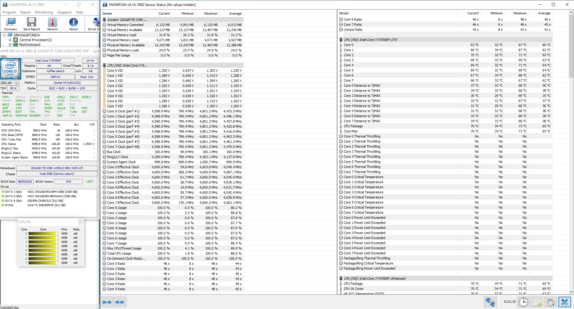

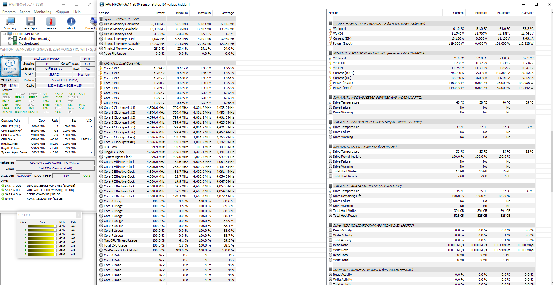

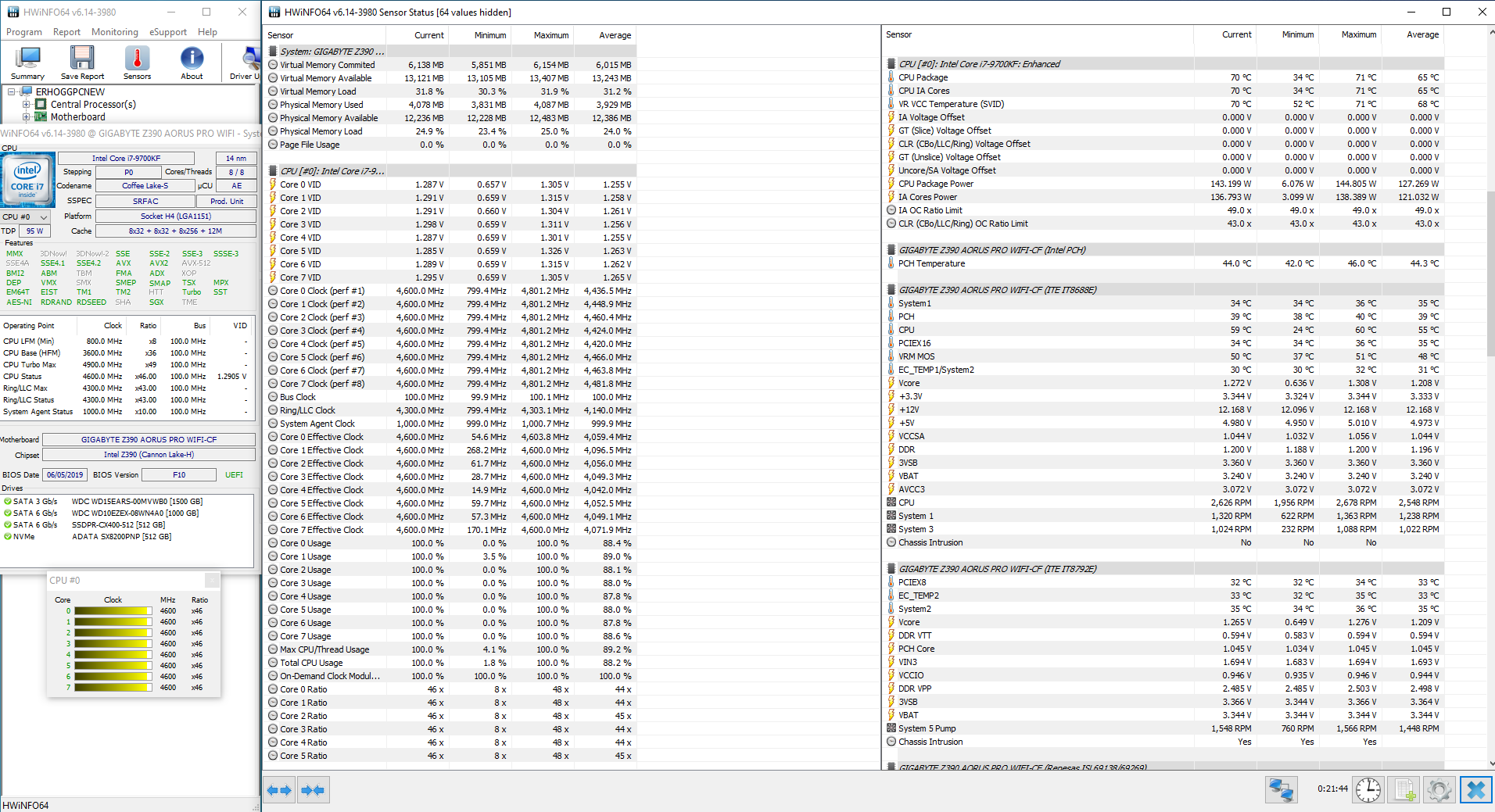

Вот все сделал, как вы сказали. Скрины прикладываю.
2019-11-08_13-02-32.png [ 207.49 КБ | Просмотров: 1090 ]
2019-11-08_13-02-17.png [ 191.83 КБ | Просмотров: 1090 ]
2019-11-08_13-01-59.png [ 206.7 КБ | Просмотров: 1090 ]
2019-11-08_13-01-34.png [ 199.48 КБ | Просмотров: 1090 ]
Фото: 7
Erhogg Все нормально для таких показателей. Судя по возникающим вопросам проц без скальпа и греется в аиде до 70 при таком вольтаже - хороший результат.
Я не спец, но на мой взгляд вольтаж задран материнкой на CPU. Вроде 9700-9900k могут в 4.7-4.8ghz на все ядра при напряжении 1.1-1.2v(зависит от экземпляра). Покопайте ветку кофелейков на оверах.
Ryzen 7 5800x3d CO -30, x570 Aorus Elite, DDR4 16GBx2 Ballistix 3600 cl16, ASUS RTX 5070ti TUF, Define R5, Custom Water loop
Да, процессор не скальпирован, потому что только купил его.
Получается, надо делать даунвольтинг?

Erhogg Не совсем по теме тут, надеюсь простят)
Имея стоковый i9 9900k и такой же охлад, температура поднималась аналогично вашим, а если выбрать только FPU то за минуту до 90 практически.
В HWinfo параметр Vcore в пиках достигал до 1.320 ну в среднем где-то около 1.29 материнка z390 aorus master.
Как вам и сказалtonygks дело в вольтаже, который задран.
В биосе я изменил два параметры, CPU VCORE на 1.235,(1,245) и LLC Medium поставил, в нагрузке просаживалось до 1.188 синих экранов и т.п при стресс тесте аида (FPU) только один параметры он же самый тяжелый для ЦП, в течение 15 минут температура больше 80 не поднималась по самым горячим ядрам.
Поиграйтесь с вольтажом и уровнем LLC для своей материнке, и температуры будут ниже.

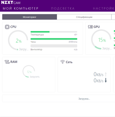

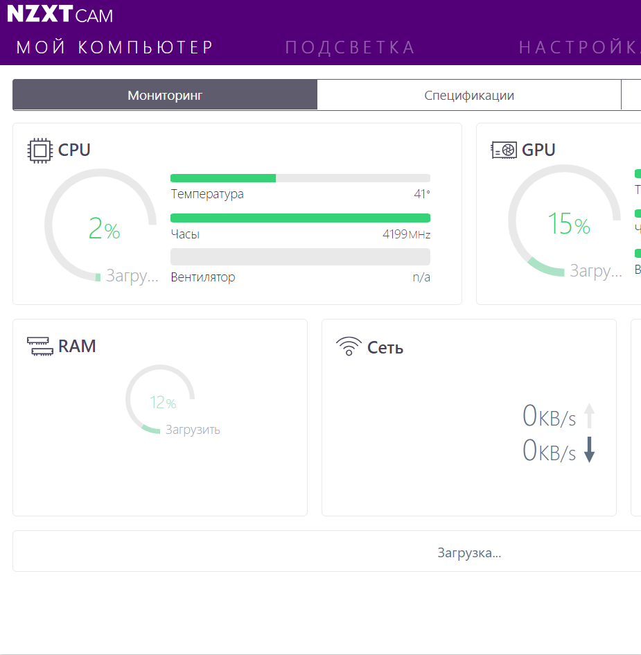

Регистрация: 16.12.2010

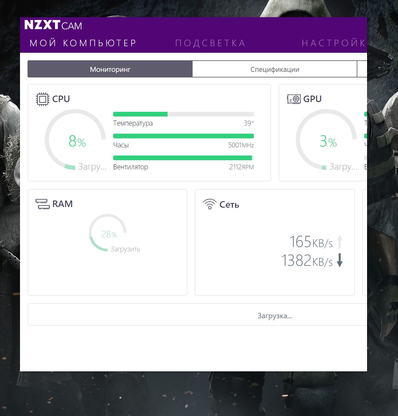

После обновления CAM косяк с масштабированием :bandhead: А регулировать размер окна в этом недоприложении нельзя...
Без имени.png [ 55.68 КБ | Просмотров: 876 ]
Регистрация: 23.12.2016
Откуда: ingolstadt
Фото: 10
Neur
Такая хе херня
zzz.JPG [ 146.65 КБ | Просмотров: 862 ]
Регистрация: 07.11.2019
Откуда: Северск
Neur augustiner и у меня.( Но я нашел решение - переключить язык на английский.

Foksenok
Foksenok писал(а):
1.235,(1,245)
Что за значение в скобках?
Foksenok писал(а):
LLC Medium
Где в Биосе это значение найти? Все облазил - не нашел...
Регистрация: 14.05.2018
Load-Line Calibration, в настройках вольтажа ищи.
