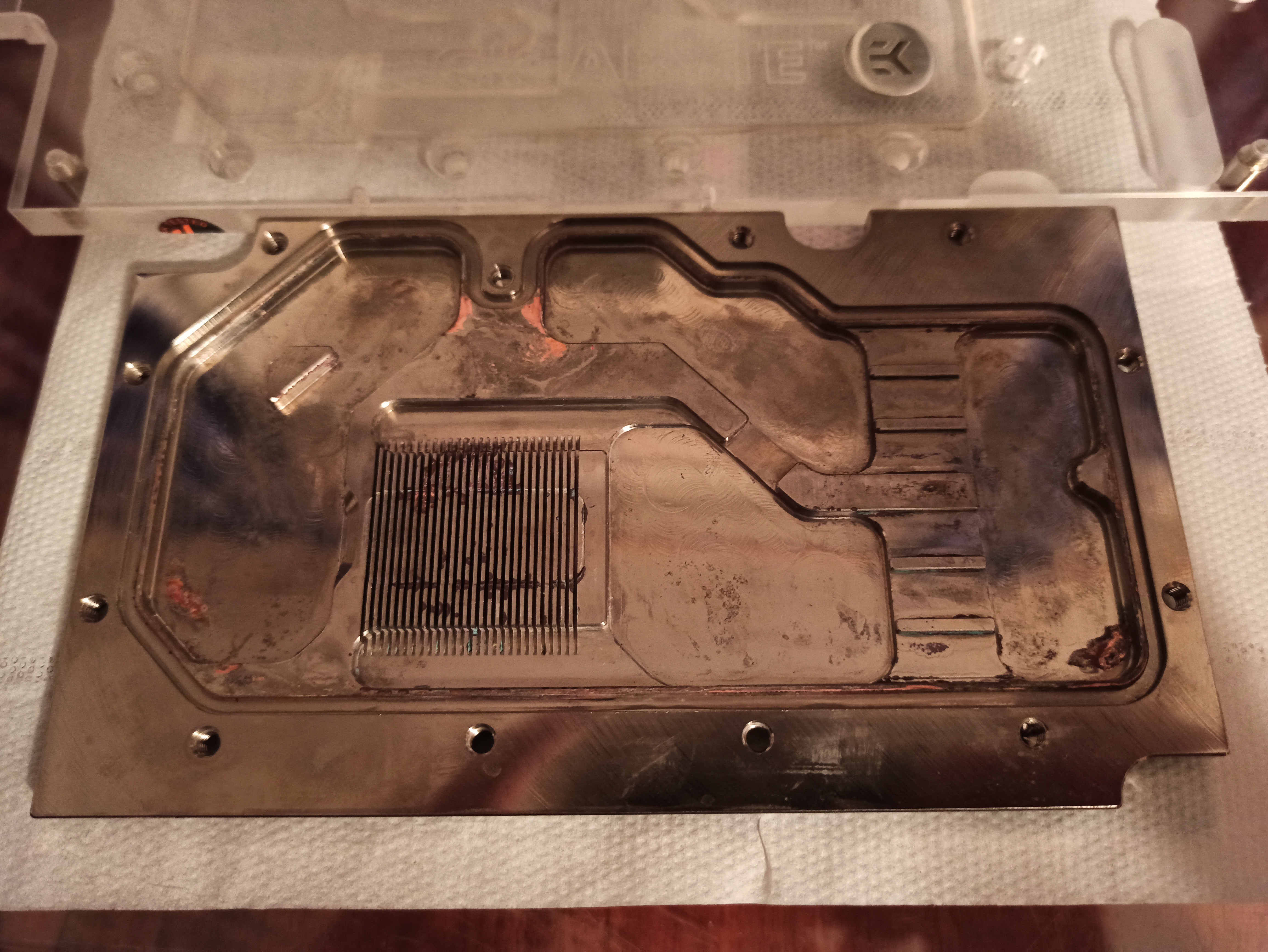

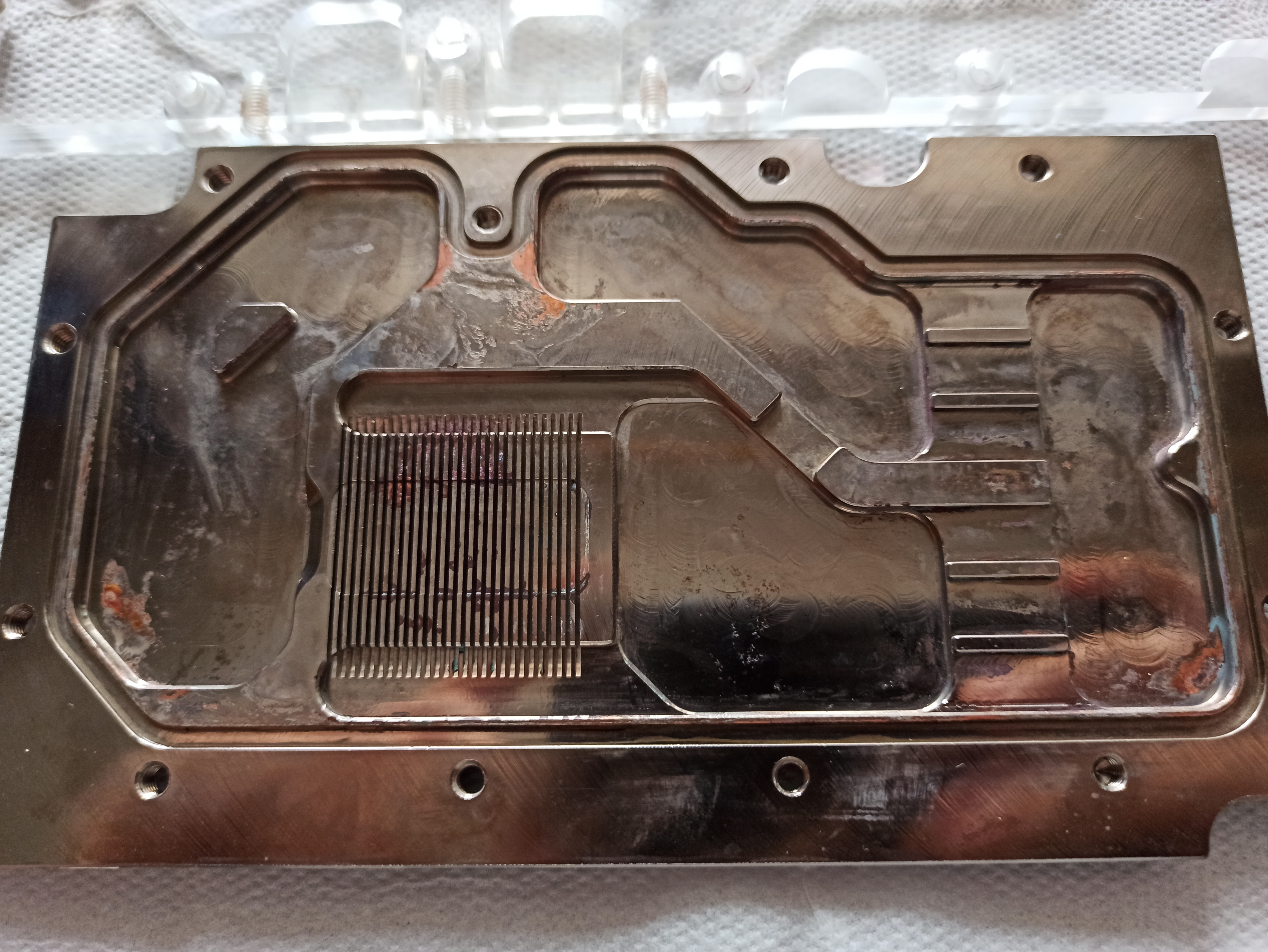

Имеется водоблок на видеокарту от EKWB (EK-FC1080 GTX G1 - Nickel). Частично вымылось никелевое покрытие в камере и на микроканалах, возможно из-за заводского брака, возможно из-за серебряной спирали в контуре, возможно из-за дистиллированной воды без присадок или еще по какой то причине. Собственно сейчас меня интересует что с ним можно сделать дальше:
1) Возможно ли эксплуатировать дальше такой водоблок? Не опасно ли это будет для других комплектующих?
2) Имеет ли смысл попытаться полностью очистить медь от никеля для того, чтобы он не вымывался больше в контур, ну и чтобы внешний вид был не такой страшный?
3) Или теперь только выкинуть в мусорное ведро?

Сделал растров пол литра дистиллята подогретого до 50 градусов + лимонка 25грамм. кинул фитинг от EK и от Barrow. прошла неделя, никель не слез и вообще ничего не случилось.
Возникает справедливый вопрос, от чего тогда лезет этот никель!!! некоторые контур даже не разбирают, лимонкой промывают. кстати, на ПВХ шланг лимонка тоже не влияет, вообще никак.
Жаль что избавиться от жижи EK Clear и Alphacool Eiswasser Blue. к их качеству вопросы, но отдельно бы проверить...
Alexi_l
Только увидел этот ужас)))
Но парится не стоит, кроме внешнего вида никаких проблем нет. эта ситуация совершенно никак не влияет на эффективность контура.

Alexi_l
Добавь пункты:
4) выкинуть спираль
5) перейти на другой теплоноситель, не подверженный цветению.
Серебро и никель не дружат, говорено много раз.

jjxaker ага, в другой теме ответили, что с этим можно жить дальше) помыл, почистил, немного полирнул никель, привел в более божеский вид, выглядит уже не так страшно, продолжу эксплуатацию.
Leonator да я сам дурак, как то этот момент умудрился пропустить, что серебро и никелем не дружат, уже нашел кучу примеров последствий даже похуже, чем у меня. Спираль естественно идет нафиг из контура.
По теплоносителям плотно читаю соответствующую тему форума и думаю перейти на Thermagent, так как это вроде самый беспроблемный вариант из доступных мне.
