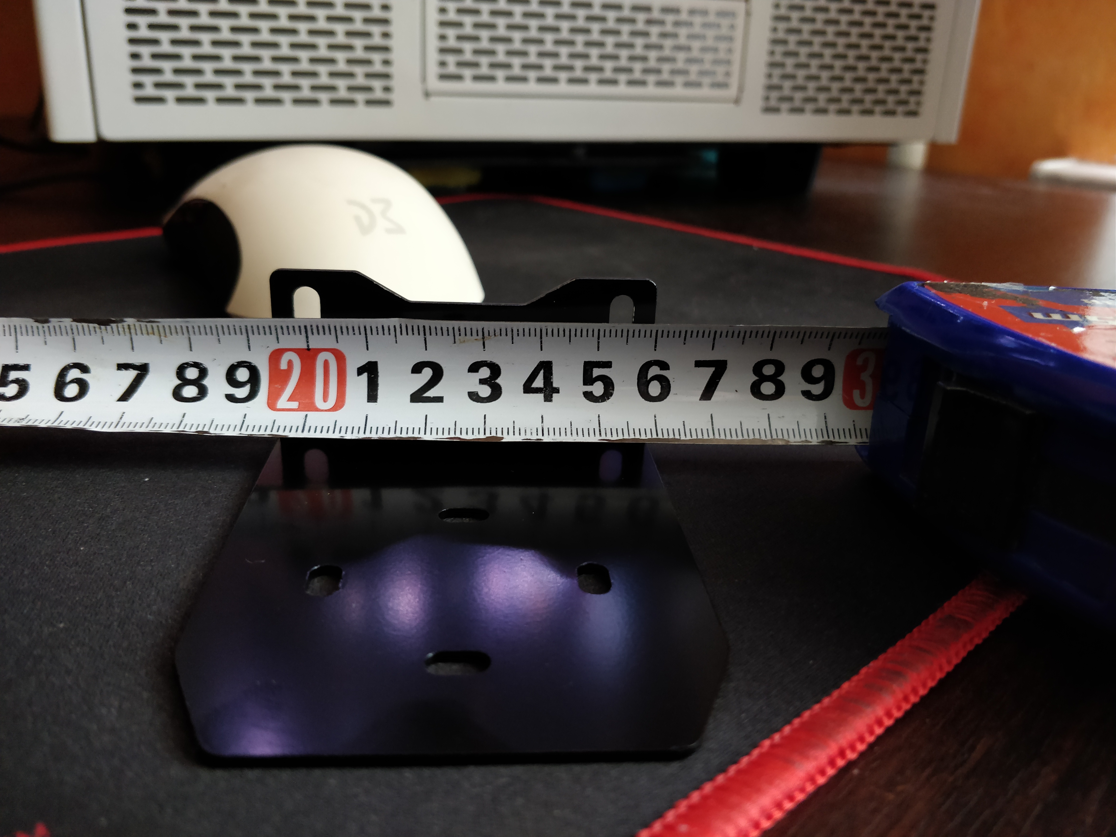

Владельцы D5 next RGB, подскажите пожалуйста расстояние между монтажными отверстиями
фото
Регистрация: 28.02.2008
Откуда: Калининград
Фото: 99
Дырки крупные, затрудняюсь оценить точнее, поэтому показываю фото
53-54

k2viper Спасибо большое, таки сверлить новые дырки придётся, хочу "поставить" помпу с аквалисом и второй резервуар в ТТ900 на екашные крепления для кулера. У аквы искал, ничего не нашел, все крепления только для подвеса.
Откуда: Калининград
Фото: 99
Становится. Но не рекомендую такую схему. Во первых получится что конструкция будет висеть высоко от днища (эстетика вниз), во вторых сразу рекомендую делать доп виброизоляцию (можете не послушать, сделать без неё, но гарантирую что в итоге пожалеете и захочется переделать)
Как бы я делал сейчас, если бы ставил D5NEXT с аквалис:
Снял бы штатную рамку под помпы ТТ,к помпе NEXT с штатной силиконовой "жопой" прикрутил виброизоляционные "бочонки" с али, а их в свою очередь на такую резиновую подушку, которую в свою очередь к днищу корпуса прикрепить.
