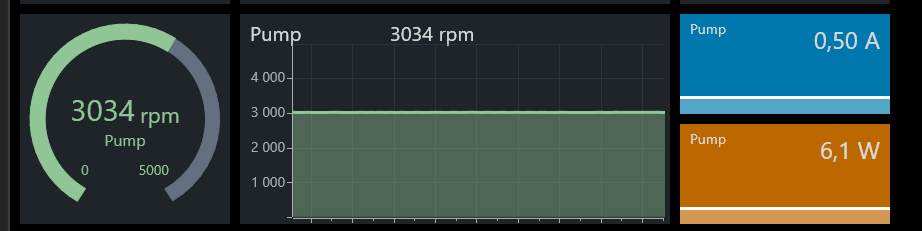

CrownA писал(а):
Элементарно - смазка подшипника импеллера водой на малых оборотах может быть недостаточна
Не забывай, у импеллера помп Laing нет подшипника, есть опорный керамический шарик, но низких оборотов (читай "единички") при некоторых условиях действительно может быть недостаточно для надёжной непрерывной левитации импеллера, что может приводить к ускоренному износу опорной площадки под шарик.
Это происходит не во всех положениях помпы и точно неизвестно в каких будет хуже а в каких лучше, предположительно - "на боку" вероятность что импеллер будет цеплять шарик меньше, но это не точно. Поэтому, в целом, не рекомендуется использовать минимальные обороты. А вовсе не потому что на малых оборотах шарику будет недостаточно смазки :D
Помпа D5 на оборотах 3000, это чуть меньше 3й скорости - потребляет всего 6 ватт (вывод на основе показаний D5 NEXT), соответственно вибрация и шум очень низкие, а виброизолировать помпу всё равно нужно. При этом обороты 2800-3000 точно достаточны для надёжной левитации импеллера при любых положениях. Есть смысл задуматься.
Разница в уровне шума с 10см, регистрируемая шумомером между минимальными 1900 и оборотами 3040 (на скрине) - около 0,3 дБА.
Для сравнения, разница между уровнем регистрируемым в том же положении между 3040 и 4600-4800 - более 2 дБА.
К чему я это? В районе оборотов 3000 золотая середина.
d5power.png [ 23.13 КБ | Просмотров: 618 ]

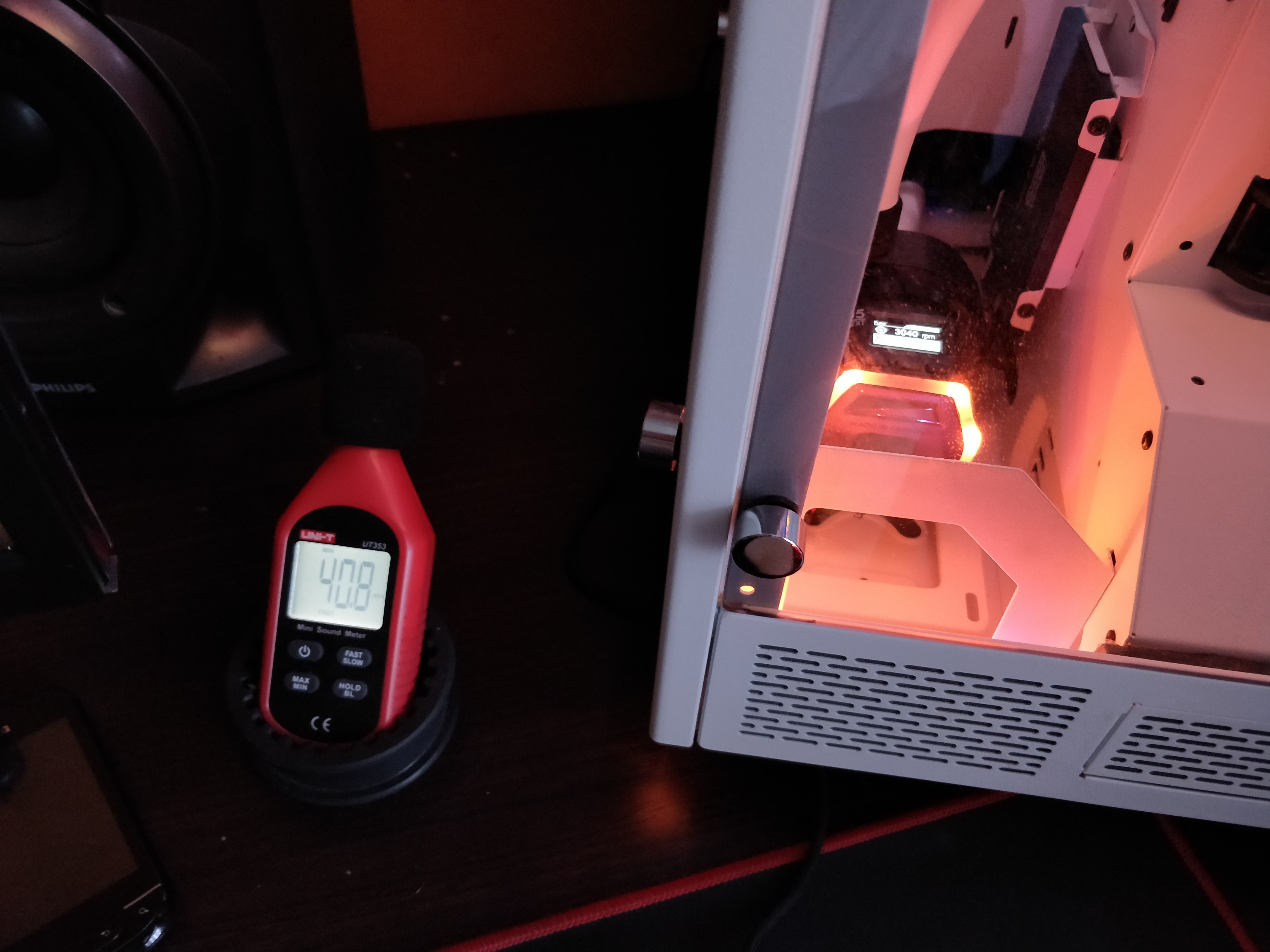

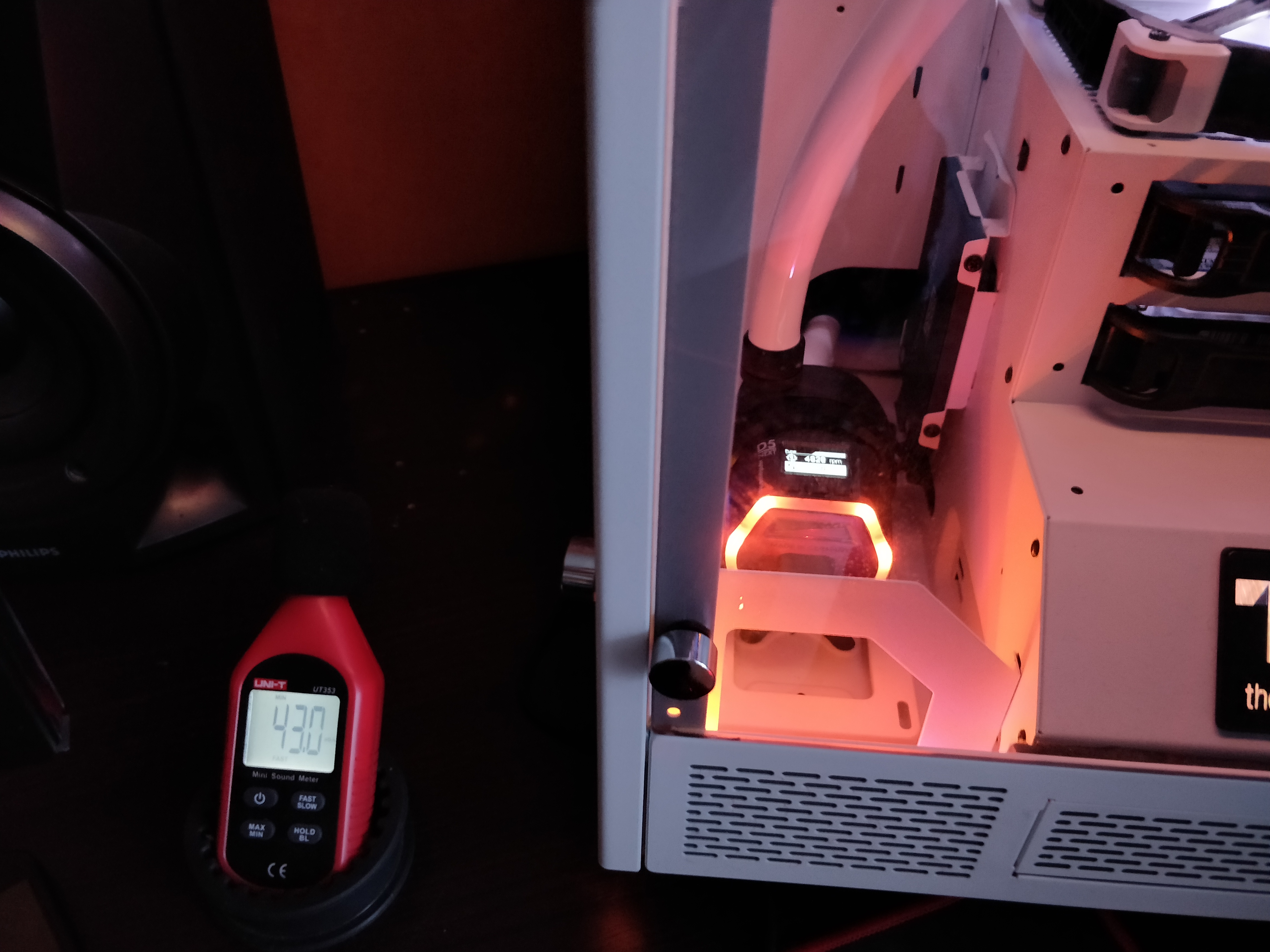

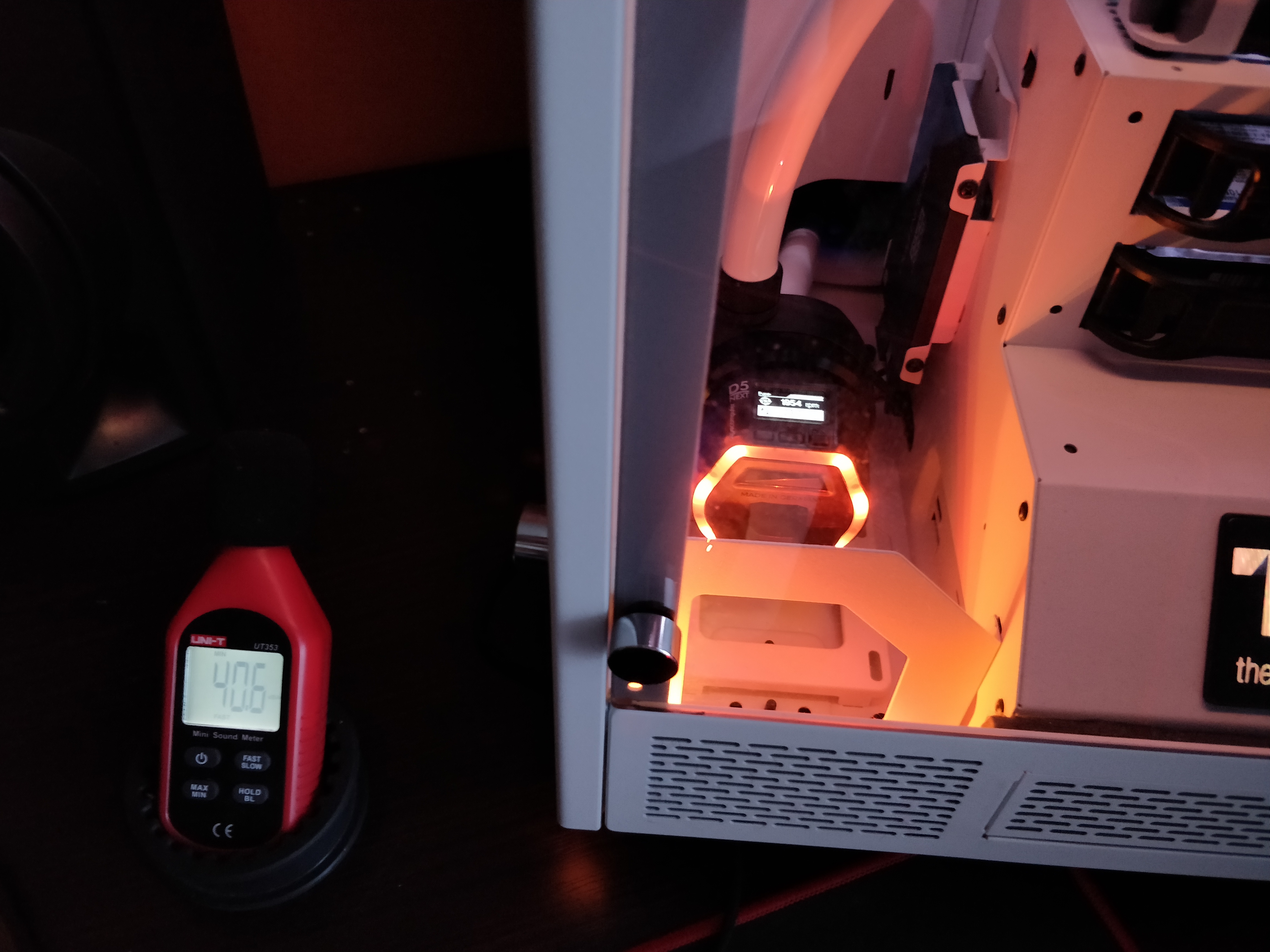

Наглядная демонстрация того, о чём выше писал про соотношение уровня шума/мощности и оборотов:
1900
1900.jpg [ 2.58 МБ | Просмотров: 815 ]
3000
3000.jpg [ 2.62 МБ | Просмотров: 815 ]
4800
4800.jpg [ 2.63 МБ | Просмотров: 815 ]
Менялись только обороты помпы и всё. Понятно что там фон от остального компа, погрешности и т.п., но уверяю что такое соотношение фиксируется от замера к замеру. Фоновый уровень (условная тишина) 37,7дБА.
3000 - золотая середина. Левитация импеллера надёжная, поток достаточный для многих контуров.
