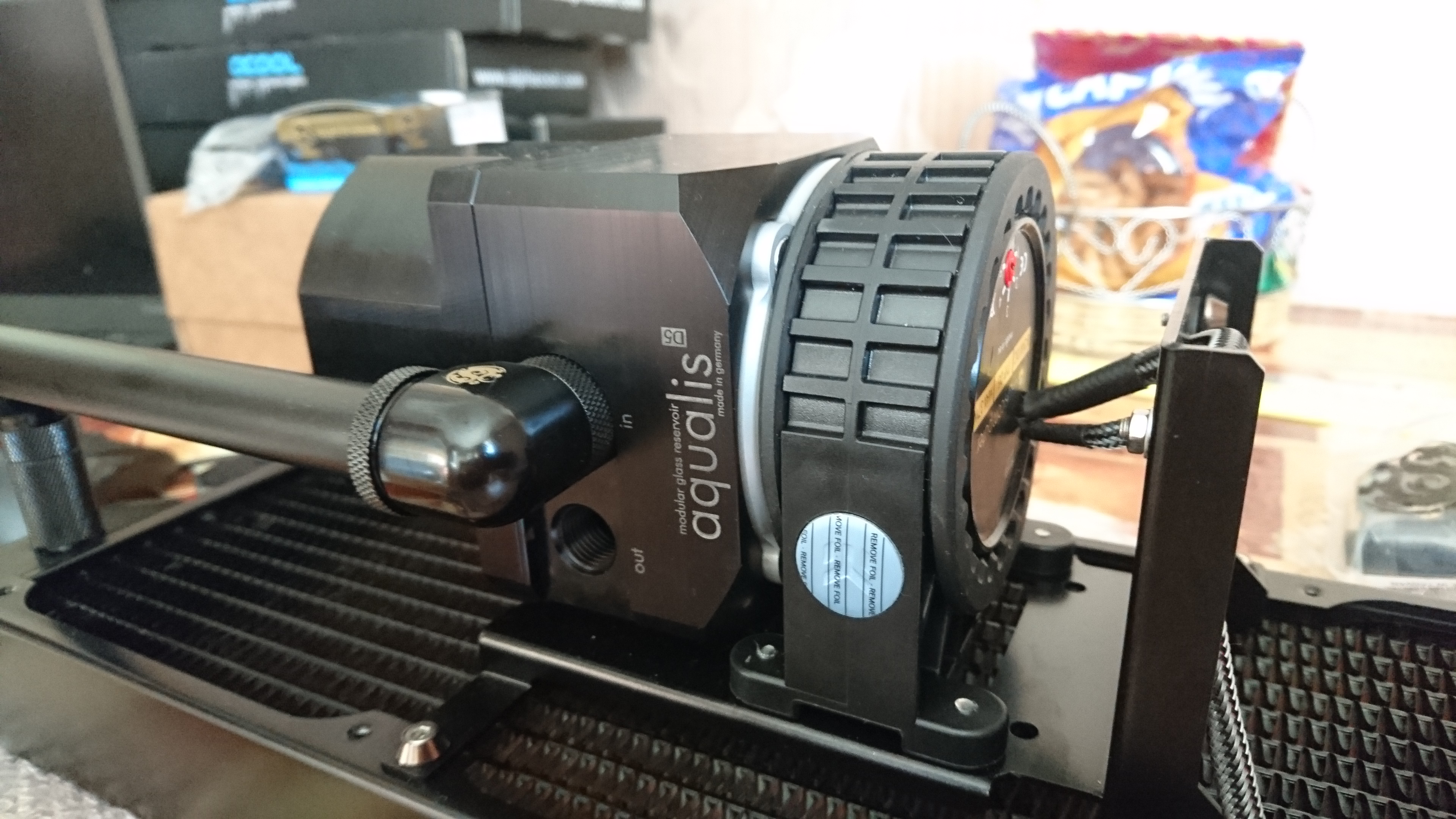

alexpolyakov писал(а):
вон человек с таким же резервуаром как у меня фотки выложил в соседней теме:
Можно и так, применить виброразвязку от EK:
DSC_1167.JPG [ 2.89 МБ | Просмотров: 665 ]
Добавлено спустя 3 минуты 2 секунды:
Antoshka писал(а):
но на мой взгляд без верхней поддержки не стоит крепить помпу и резервуар на такую конструкцию.
Колба какой длины? Но верхняя поддержка пойдет только на пользу. А в топ вкрутить только вибро-проставки и крепить все это хозяйство к стенке корпуса.

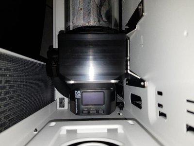

Hack-Stock писал(а):
Но наверное всё же придётся прикрутить, а шланги подключить через 90 градусные фитинги сбоку
... и экран помпы будет не видно :(
Днище тоже как барабан. Там куда ни прикручивай, виброизоляцию нужно дополнительно усиливать, рекомендую сразу делать это
пятачок его свинейшества
Регистрация: 01.02.2019
Откуда: Днепр (UA)
помпу благо можно ставить любой стороной, уже перекрутил её и экран снова смотрит на меня :-) . Там всё очень впритык получается с фитингами, лишнего сантиметра нет даже, разбирать для чистки будет весело.
В идеале было бы конечно если б они сделали крепление сбоку, а не с противоположной стороны от входа/выхода, тогда б никаких заморочек
А так получается вот так только
фотки
Регистрация: 28.02.2008
Откуда: Калининград
Фото: 99
Мда, с этим резом прямо беда. Ну, как вариант взять что-то вроде углового крепления ЕК и фитингами к задней части расположить. Правда тогда экран помпы будет не виден спереди. Можно взять более короткий комборез и прикрутить к вертикальной стенке которая разделяет задний и передний отсеки (у тебя на фотках эта деталь снята). Подвесить конструкцию повыше - экран будет хорошо видно. Правда порты на топе в одной плоскости и вариантов нет, будет сложная разводка...
Варианты - поменять помпу на обычную без экрана, или поменять комборез, из стеклянных рассматривал вариант XSPC Photon но выбрал всё равно стеклянный ЕК.

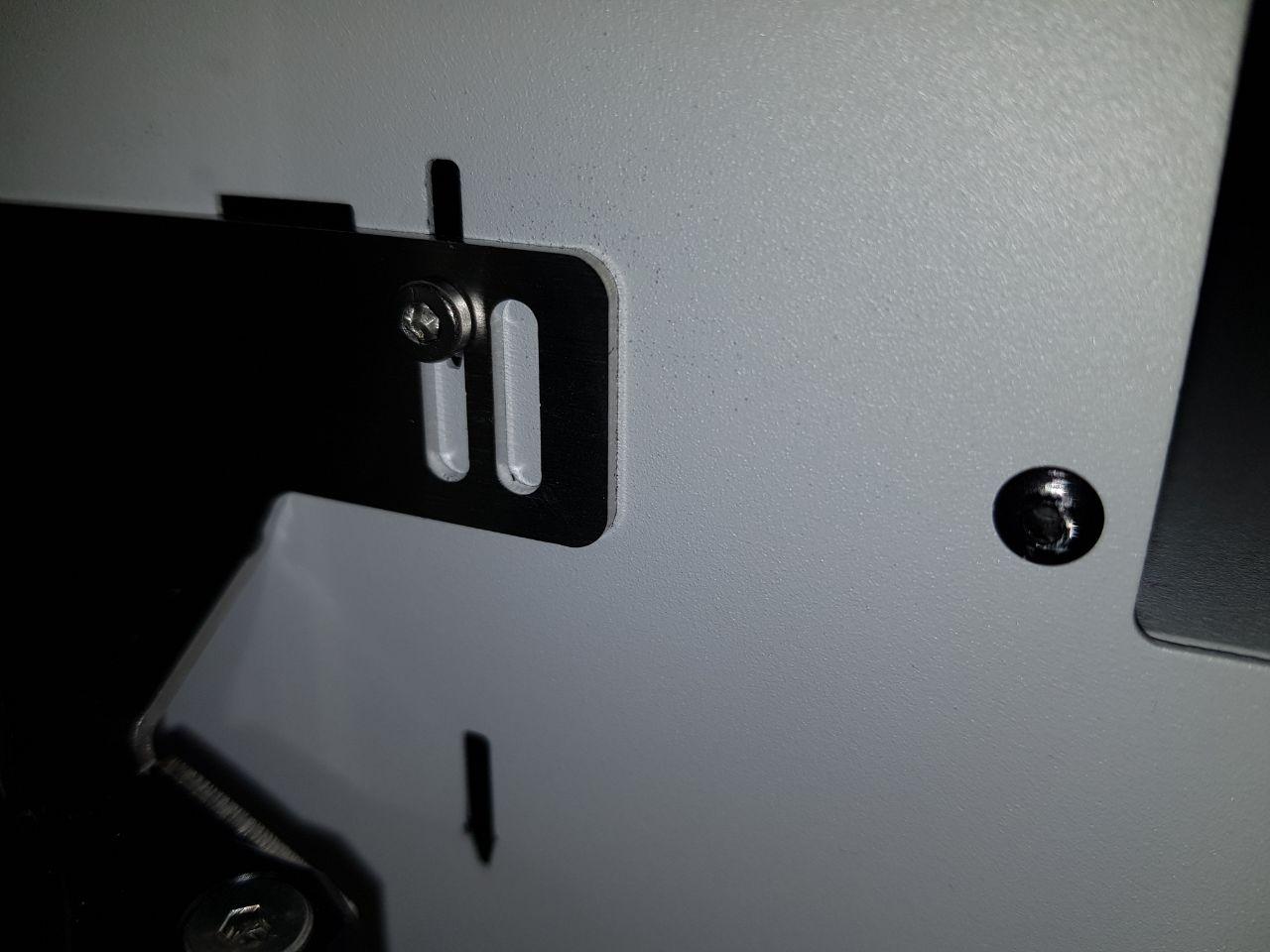

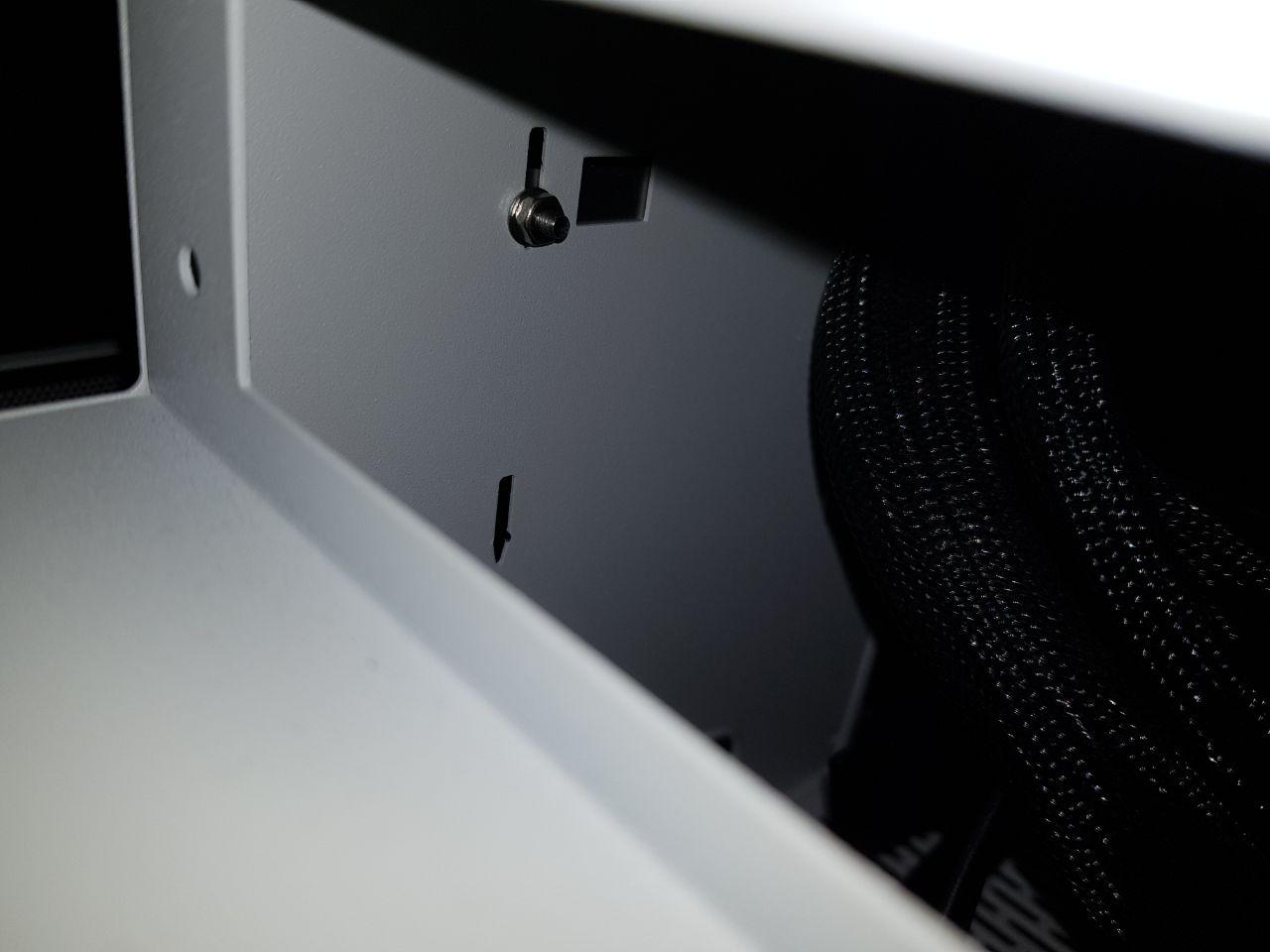

Откуда: Днепр (UA)
помпу можно вставить любой стороной соответвенно экран может смотреть в любую из 4 сторон, это не проблема. У екашного крепления расстояния не совпадают для подвеса нужно 70мм (у него 50 и 65), надо сверлить новые дырки в корпусе, а штатное крепление вошло чётенько в отверстия для подвеса 2.5 винтов, и ниче не надо сверлить :dance:
Но там ещё гораздо важнее расстояния для крепления к топу, в топе то новые дырки не насверлишь, померять не могу, уже повесил на штатное крепление, пусть будет так, соберу послушаю, не устроит буду тогда уже колхозить.
фотки
Откуда: Калининград
Фото: 99
Без виброизоляции, прямо на жёсткую? Вангую будет шумно ) Этот центральный пьедестал как фазоинвертор, резонирует во все стороны.
Рекомендую снять сеточки по всему периметру низа (на фото слева) и заклеить всю эту перфорацию вообще, я заклеивал шумкой. Вентиляция через эти щели никакой пользы не приносит для температур компонентов, а продувка основных радиаторов ухудшается т.к. через них засасывают корпусные.
А почему не хочешь использовать верхний порт под вход? Будет обещанный фонтанный эффект )

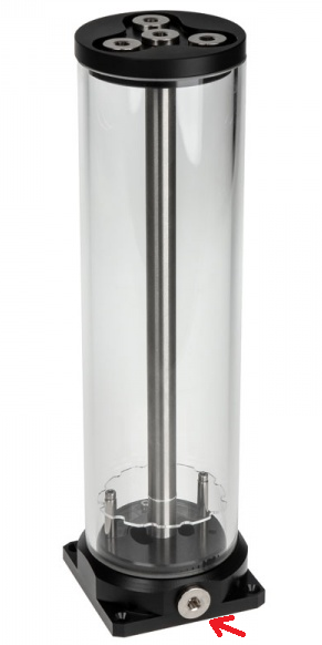

В топ винты вкручены через комплектные проставки пластико-резиновые, думаю может ещё добавить шайбочки резиновые в места где крепление в центральный пъедестал вкручено. Сверху не хочу шланг, не нравится эстетически.
Да и у меня без фонтана резервуар, тот что с фонтаном идёт с входом прям в нём снизу. Или если подключать по центру то по любому фонтан будет?

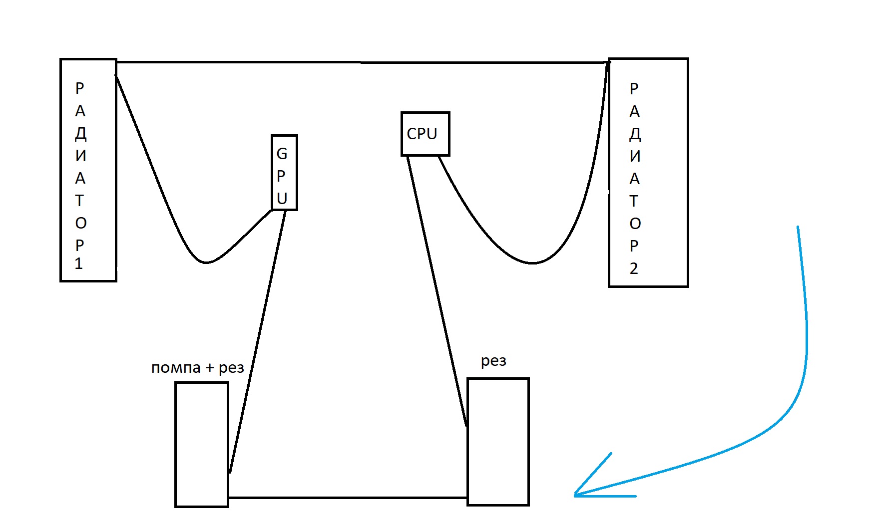

Разводка такая будет
схема
схема СВО 4.jpg [ 114.41 КБ | Просмотров: 530 ]
Второй рез который самостоятельнй у меня с фонтаном, когда баловался тестил то вода журчала в нём ппц, долил под горло стало тихо, плюс фонтана это наверное только что его можно использовать как индикатор потока.
Регистрация: 09.11.2018
Откуда: Донецк
После выгона воздуха и нормального уровня жидкости в резе будет тише, чем просто с затворной трубкой, но этот шум потока слышен только с открытой пробкой.
