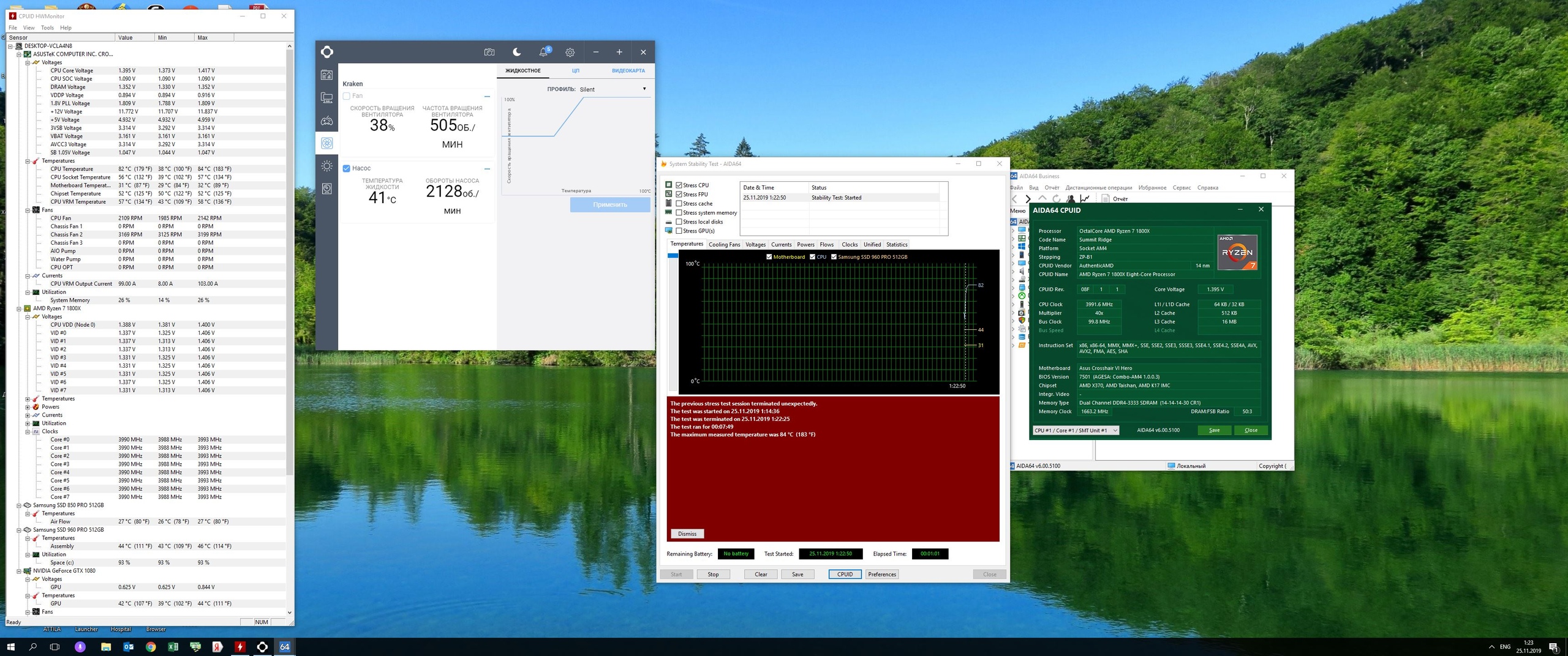

Erhogg аналогичная проблема, температура подбирается к критической на моем райзене 1800х, 85 градусов, а вода при этом больше 43 не поднимается, без разгона (4ггц). Вот что в техподдержке сегодня ответили:
Hello,
Unfortunately not every CPU is made equally, the temperatures you are seeing are normal and honestly coincide with my own 1800x
This phenomenon is called the silicone lottery.
The reason you are not seeing the coolant go above 42c is that it is measuring the sending tube. This is the liquid that has already been cooled by the radiator assembly heading to your CPU die. It is totally normal to see the liquid temp at that level and any liquid temp above 60c would honestly be alarming. The max operating temperature on that cpu is also 95c
When running benchmarks on the thing you could try to do is max the cpu fan and pump speed to 100% for the entire test. Also these are synthetic benchmarks used to push the cpu to the absolute limit. How does it run in gaming or creative tasks?
Типа это нормально. Но получается что фактически сжо охлаждает на уровне боксового куллера, а не оверклокерской приблуды

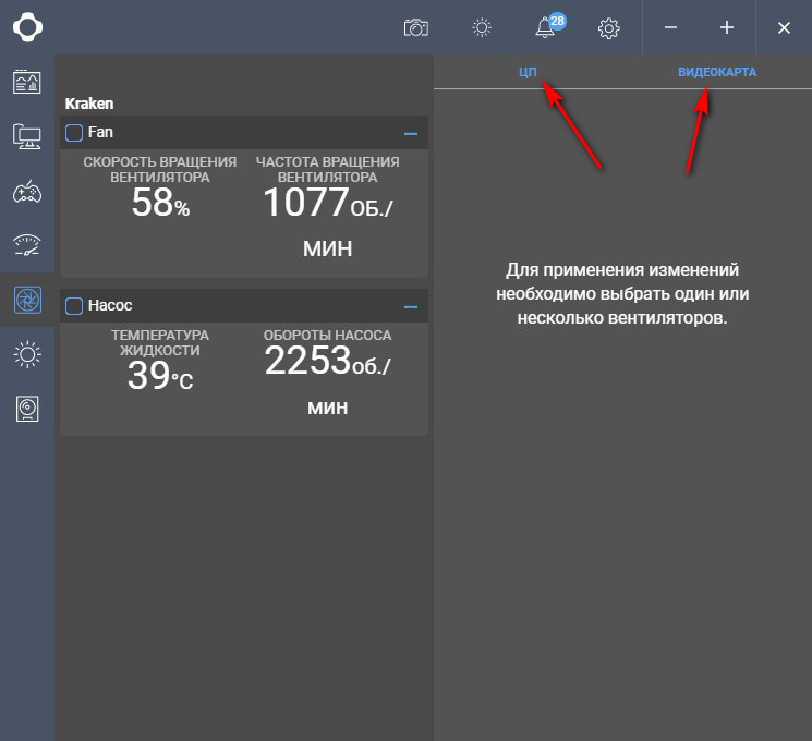

По умолчанию стоял профиль silent.
В простое с ним проц 56℃ жижа 33℃ помпа 1950об, вент. 500 об.
нагрузка 100% проц 78℃ - жижа 37℃ помпа 2000 об, вент 526 об (тут температура медленно ползет вверх до 82-85℃)
включил профиль перфоманс не выключая стрестест
чутка прогрелся проц 81℃ жижа 39℃ помпа 2253, вент 1077
Включил пользовательский профиль выставив всё на максимум
проц 79℃ жижа 39℃ помпа 2224 вент 1745
Есть у меня подозрение, что при прогреве процессора температура жижи как-то не сильно повышается. Или она так инертно меняет температуру?
P.S. Господа, похоже меня ввел в заблуждение "очень понятный" интерфейс CAM
Я не обратил внимание на переключатель типа устройства при выборе профиля работы водянки. А ведь именно основываясь на этом показателя меняется режим работы водянки.
Сейчас при рендере температура колеблется в районе 75℃

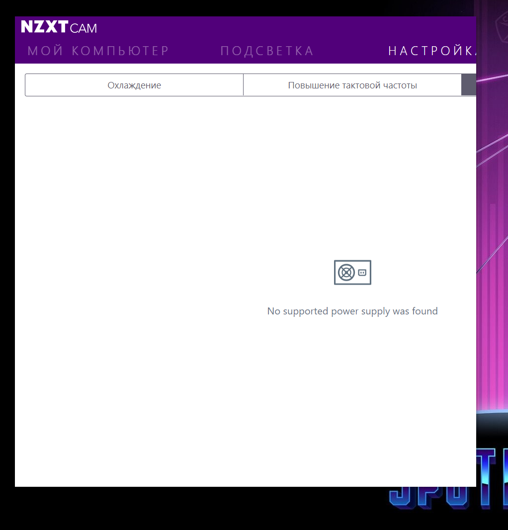

Что делать если программа выглядит так и никак не расширяется? Х52
Аннотация 2019-12-21 035202.png [ 121.03 КБ | Просмотров: 1284 ]
Регистрация: 21.11.2007
Откуда: OMCK
Romi4
выбкери английский язык и посмотри как изменится
Регистрация: 07.11.2019
Откуда: Северск
Romi4 переключение языка интерфейса программы на английский поможет.
