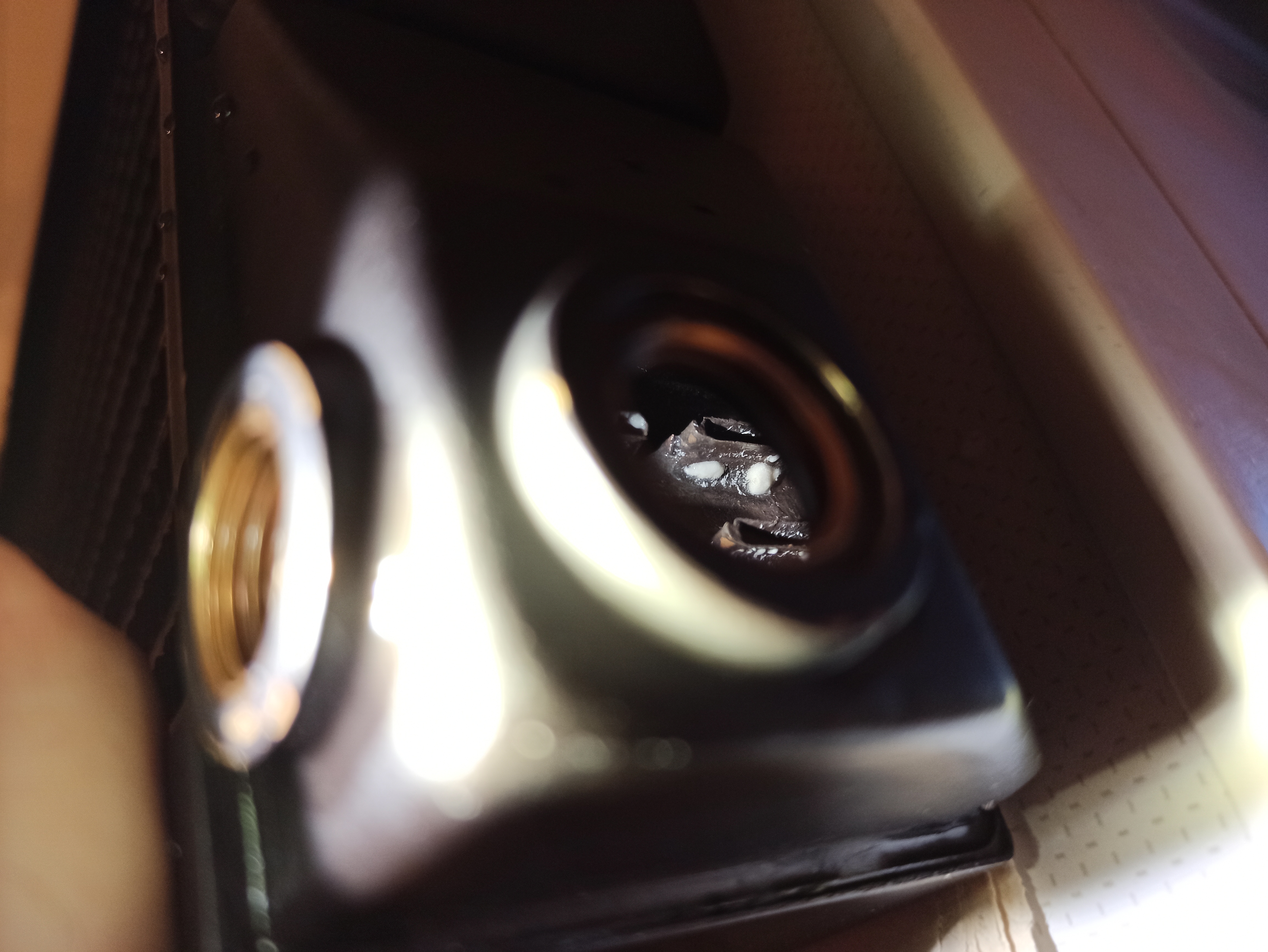

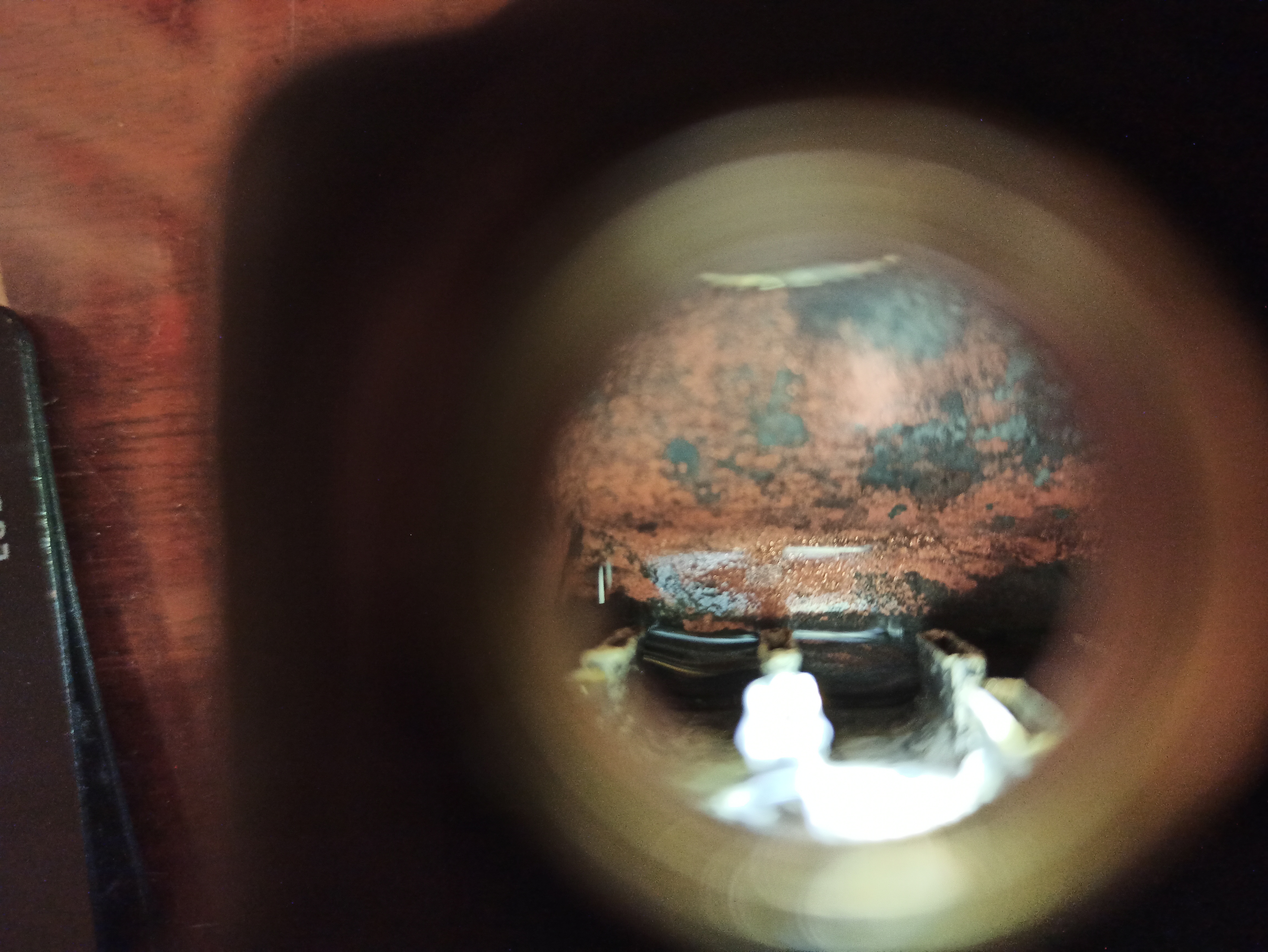

Да уже второй день мою лимонкой, теплой водой и т.д., но результат пока далек от идеала.
В камерах заметен какой то черно-серый налет, который размягчился, но не вымывается, если потереть его ватной палочкой он стирается, но это нереально ватной палочкой вымывать изнутри радиатор... Как его удалить и вымыть полностью? Да и в другой камере какой то светло-серый налет. После многократных промывок все равно время от времени выходит несколько очень мелких черных крупинок. Как бороться? Замочить с более крепким раствором лимонки? Попробовать какую то другую химию?

Поставьте фильтр в контур и собирайте. Все в него вымоется со временем.

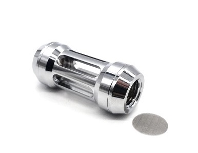

О фильтре уже реально задумываюсь.. Какой подойдет кстати? Обычный Barrow с металлической сеточкой и подобные?
Типа такого?
фильтр.jpg [ 15.86 КБ | Просмотров: 824 ]

Электролит.
Залить, закрутить заглушки, взболтать несколько раз, и пусть постоит 20мин. тщательно промыть под давлением из крана.

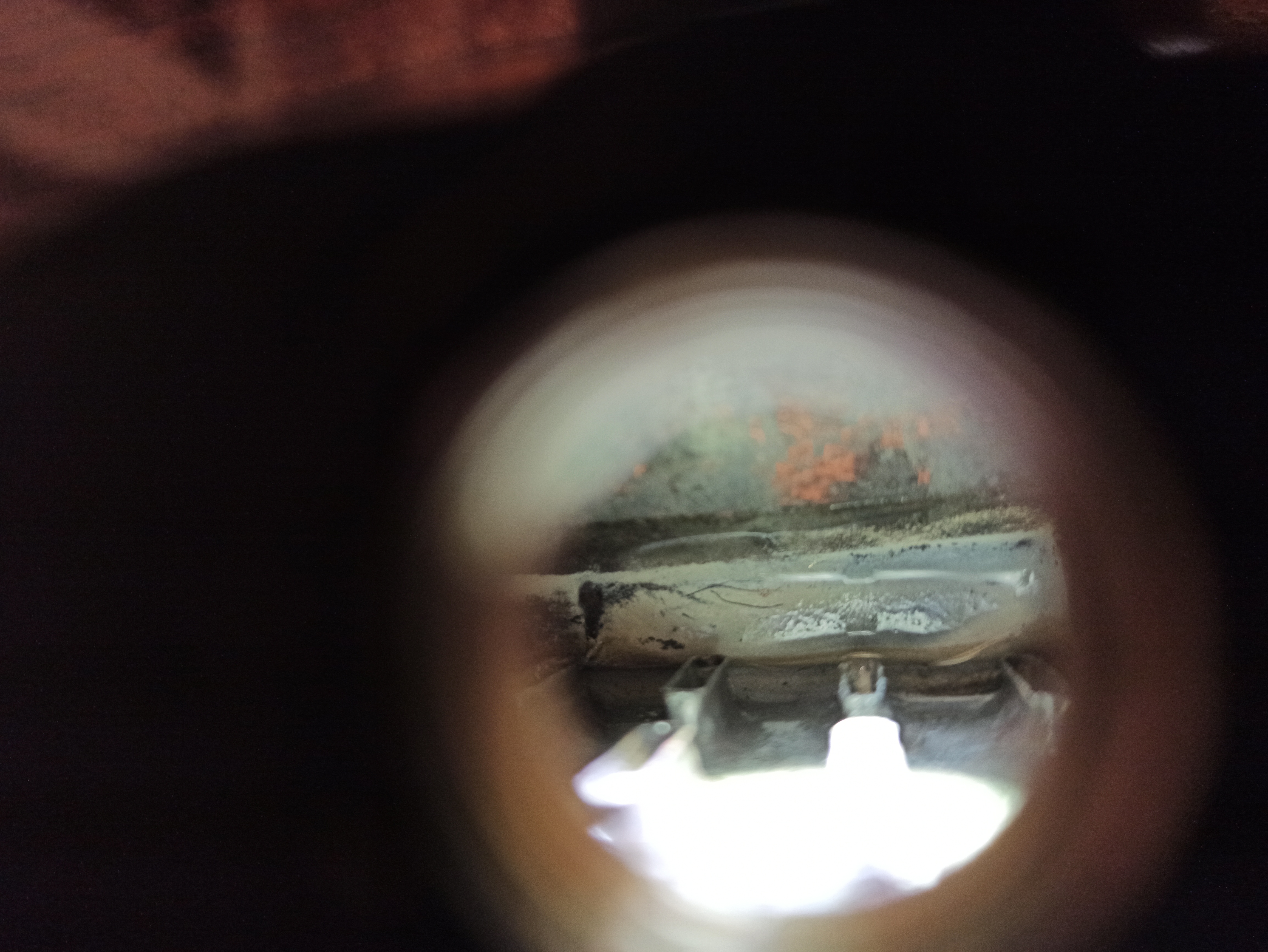

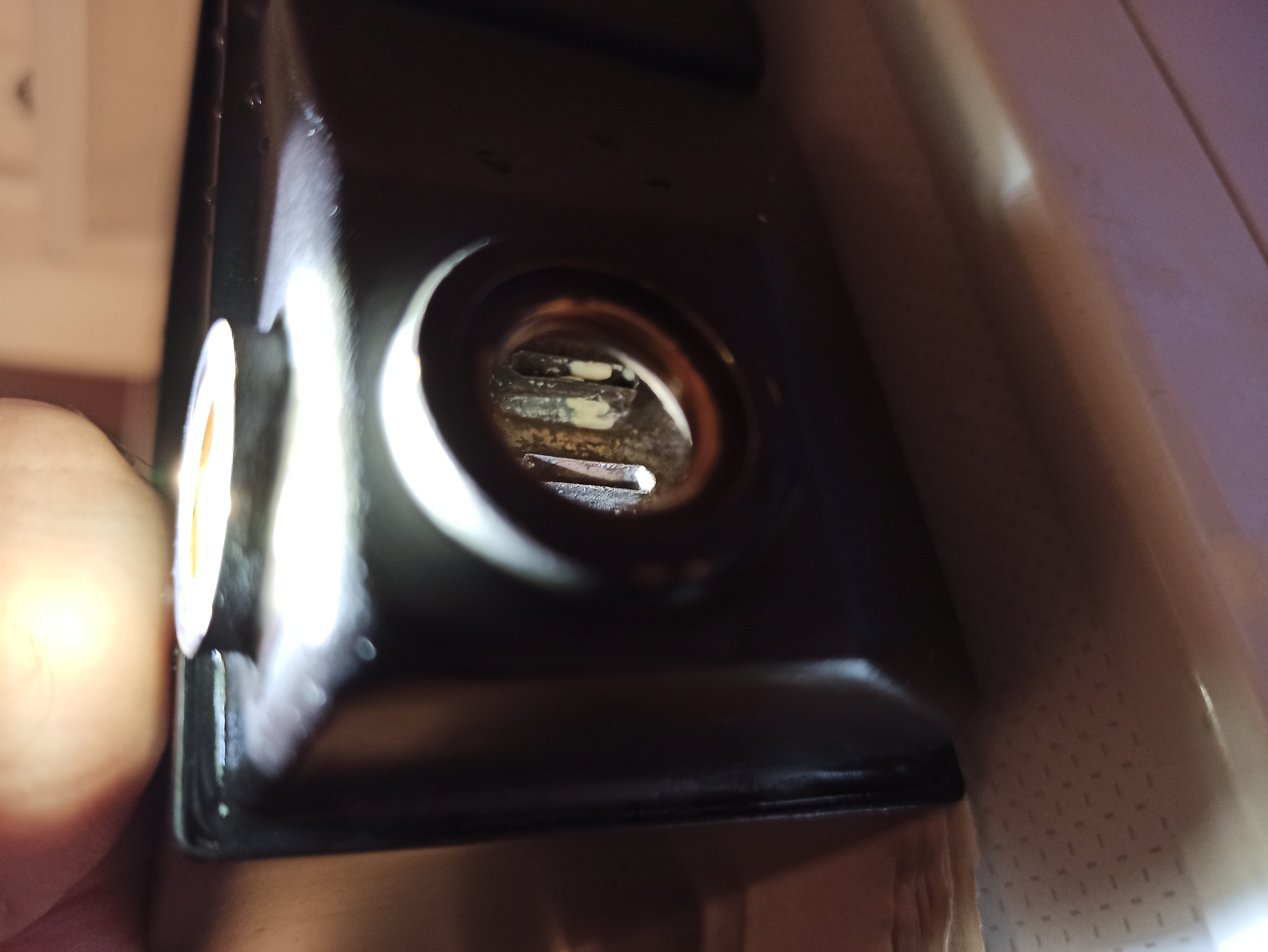

Попромывал 2 часа радиатор с Cillit Bang, эффект определенный есть, но на выходах каналов образовались какие то белые отложения. После тщательной промывки проточной водой они не ушли. Имеет смысл дальше замочить в силите чтобы их убрать или чем их можно убрать?

Пробуйте, пробуйте --- природа загрязнений Нам не известна --- гадаем на кофейной гуще, но повредить радиатор подобным образом не подучится...
Кстати есть средства для чистки авто-радиаторов медно-латунных --- как вариант можно подобную химию попробовать...

Промыл радиатор силитом еще часа 3 суммарно, с периодическим встряхиванием тщательным. Чернота ушла значительно, но белых образований стало больше. Механически они убираются, но это нереально делать внутри камер, пока не понятно как от них избавляться. p.s. вымывается этот силит конечно тяжко.

Не могу точно понять, какая то порошко- или пасто- образная субстанция, белая и желтовато белового цвета, если потереть ватной палочкой, оно вроде стирается. Такое впечатление, как будто что то кристаллизовалось, может быть сам силит :?:

Думаю настала очередь попробовать электролит :D Нашел на драйве статью, где промывали автомобильный радиатор печки (правда алюминиевый, не медный), и после промывки его лимонной кислотой, проявились белые отложения, очень похожие на то, что у меня вылезло после силита. Автору статьи удалось очистить радиатор от всех этих отложений именно электролитом, он использовал в чистом виде и держал минут 30. Терять уже особо нечего, думаю попробовать. В какой концентрации будет более менее безопасно для радиатора? Залить прям чистым или все таки разбавить? Стоит ли потом использовать воду с содой, чтобы загасить реакцию или тщательной промывки будет достаточно?
