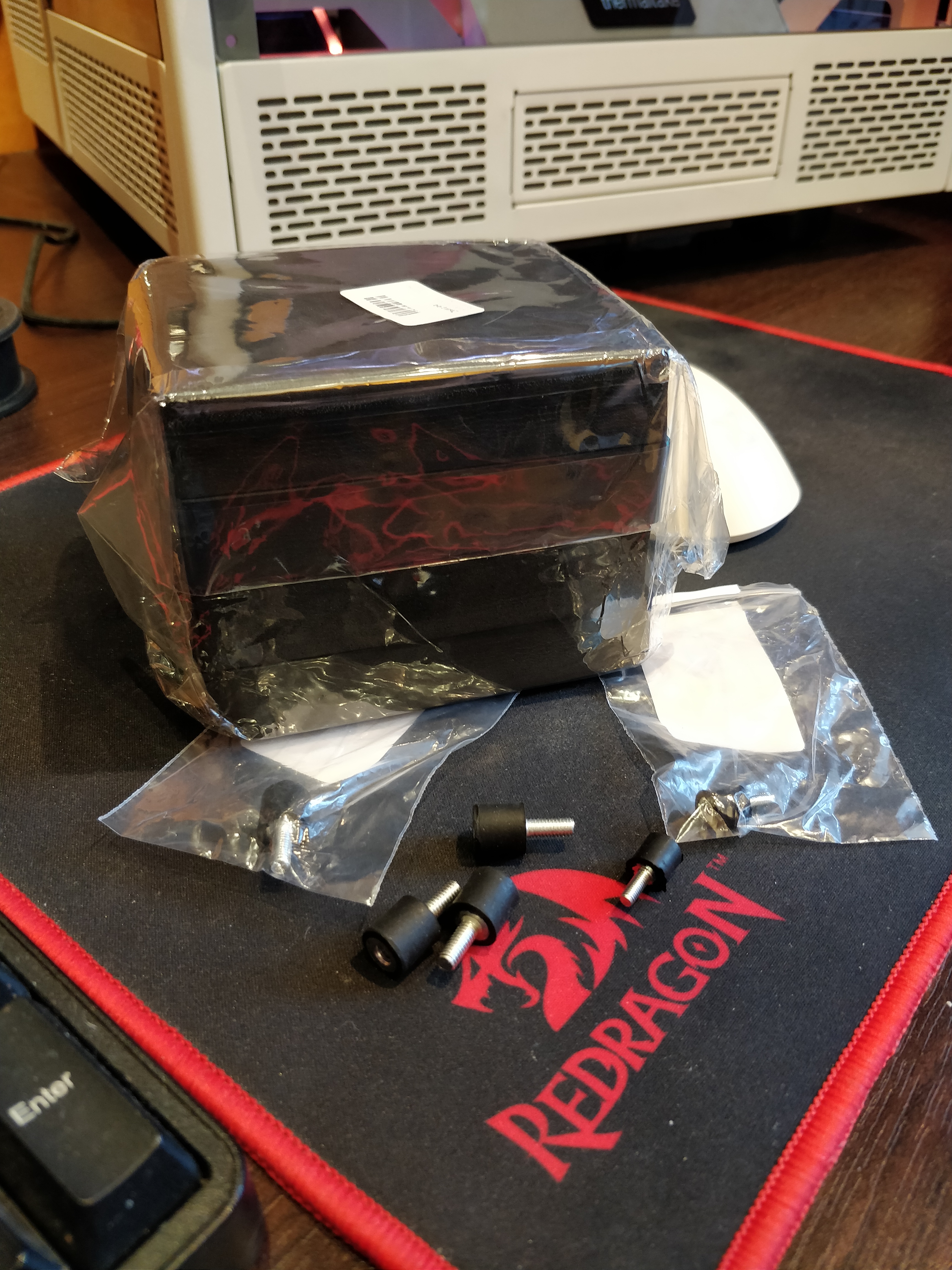

Тем временем пришли материалы которые я предлагал для "двухступенчатой виброизоляции" помпы или комбореза с помпой.
"Бочонки" в меру мягкие. Резиновые пластины (не резина, типа вспененный полиуретан) в меру жёсткие, вкрученный саморез будет держаться )
Конструкцию на бочонки, а бочонки к пластине. Пластину к корпусу.
Если заказать 2 набора 4х100мм, можно сделать целый кубический бокс для помпы с топом ) У меня был подобный бокс для DDC от ватеркул - отличная штука.
Материалы будут пока лежать, при следующей переделке контура использую "бочонки" и подумаю над применением резины )

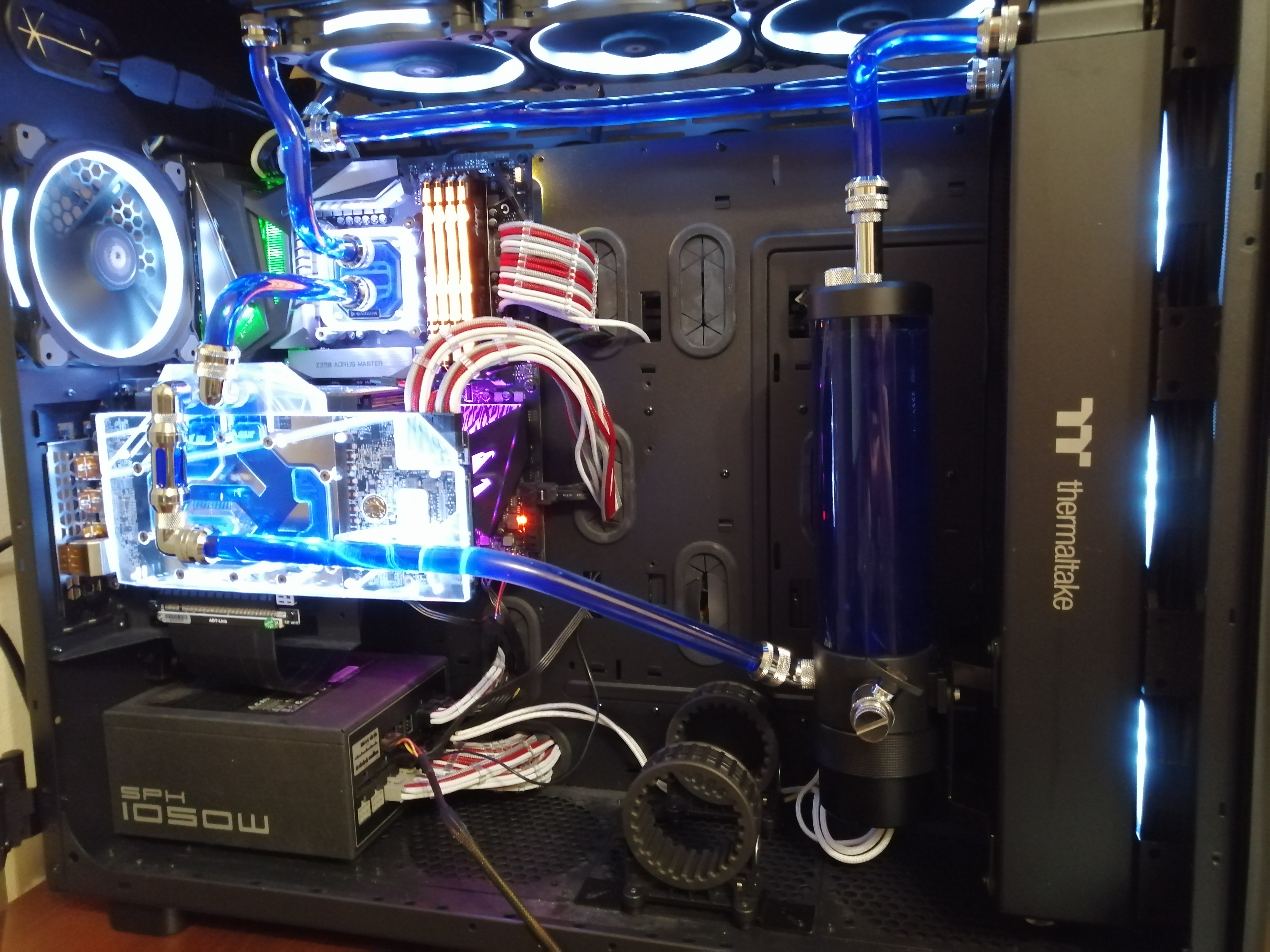

Собственно сорбрал свой первый проект :hi: .И сразу что не понравилоь это вибрация помпы ,а точнее как она фонит на радиатор при работе :bandhead: .Пробовал отстегнуть ее от радиатора и подержать в руках,фон практически пропадает. Поэтому решил купить EK-XTOP Revo Dual D5 Serial сразу на 2 помпы и что еещ понравилось в комплекте идут виброгасящие проставки.
Помпа работает на минимальных оборотах то есть 1800.
Водоблок ЦПУ - https://aliexpress.ru/item/32891926806.html?spm=a2g0s.9042311.0.0.139333edk6jogt
Водоблок 2060 aorus - https://aliexpress.ru/item/4000464241903.html?spm=a2g0s.9042311.0.0.139333edk6jogt
Помпа - https://aliexpress.ru/item/4000042867018.html?spm=a2g0s.9042311.0.0.139333edk6jogt
Стоят 2 радиатора 420\65
фитинги 16мм barrow
Собственно интересно послушать замечания бывалых.И еще как лучше установить двойной топ от ЕК чтоб меньше вибро было,то как собрался ставить я видно на фото.
Также хотел докупить 2 помпу вот эту https://aliexpress.ru/item/32807570706.html?spm=a2g0o.cart.0.0.3c4f3c00PT5oJG&mp=1,на минимальных оборотах с ней вроде нече криминального случится не должно ? :oops:
Спасибо. :-)

gpuid Помпа у тебя китай-D5, так что если она сядет (или нет) на EK-XTOP Revo Dual D5 Serial и при этом не будет примера, приведенного выше Alex_Sancheyko, сообщи, нам интересно.
А так, на фото плохо видно, у тебя и помпа и резервуар прикручен к радиатору? Тогда неудивительно, что есть вибрация.
