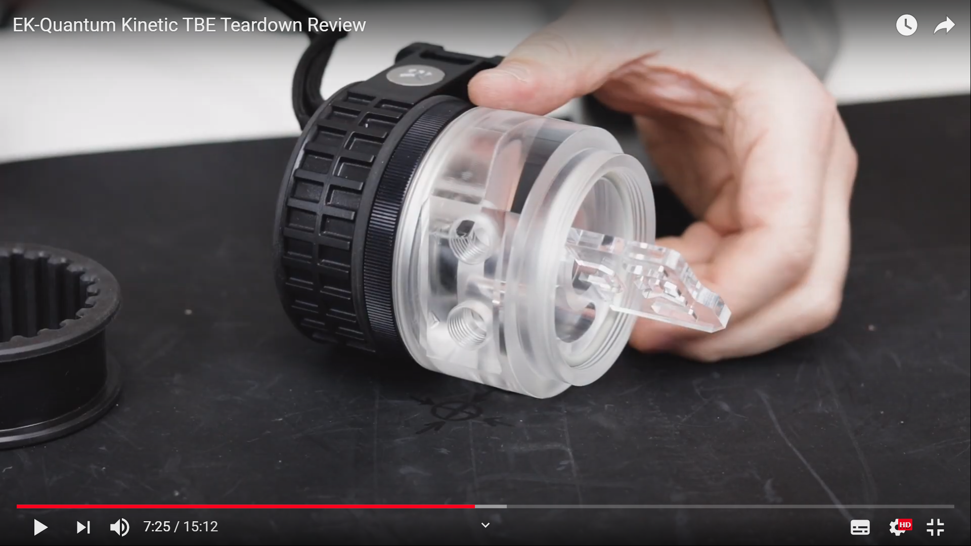

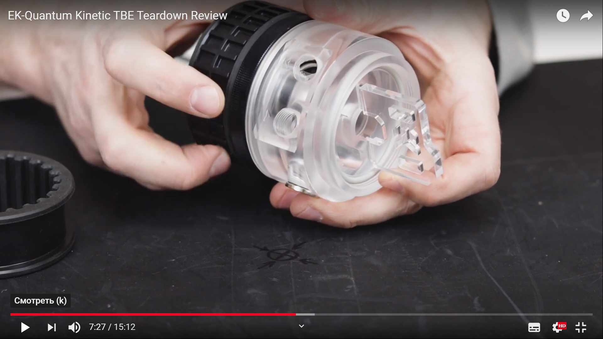

tonygks писал(а):
- Такая форма канала задумана и тогда не пойму где брак.
Аналогично твоей картинке:
Т.е. как я и предположил, такое у этих топрезов не единичный случай.
k2viper писал(а):
проектировочный недочёт который ведёт к повышенной вероятности таких отколов в этом месте при нарезке резьбы или сверлении канала под неё

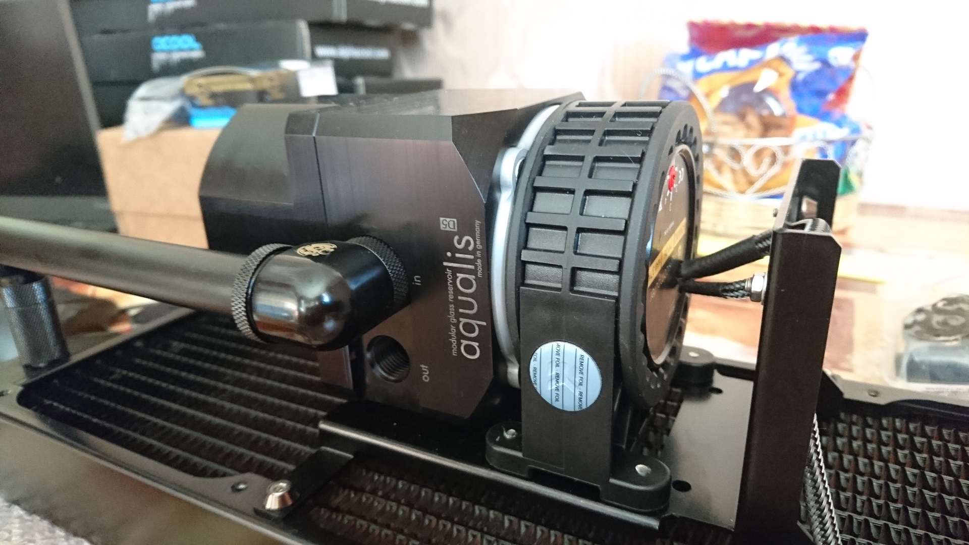

Выбрал короче: топ с резом https://www.aquatuning.de/water-cooling ... 00-ml-g1/4 + помпа https://www.aquatuning.de/water-cooling ... rpm-signal
Есть там какие-то "особенности" у аквы? Может крепежи какие хитрые, к чему быть готовым?

d3ma писал(а):
Еще интересно станет ли D5 Pump Mount на эту помпу (дела с аквой не имел, вроде помпа достаточно выпирает из топа, чтобы надеть кольцо резиновое от ЕК)
Станет.
4.JPG [ 629.87 КБ | Просмотров: 493 ]

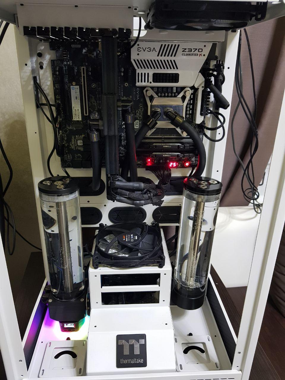

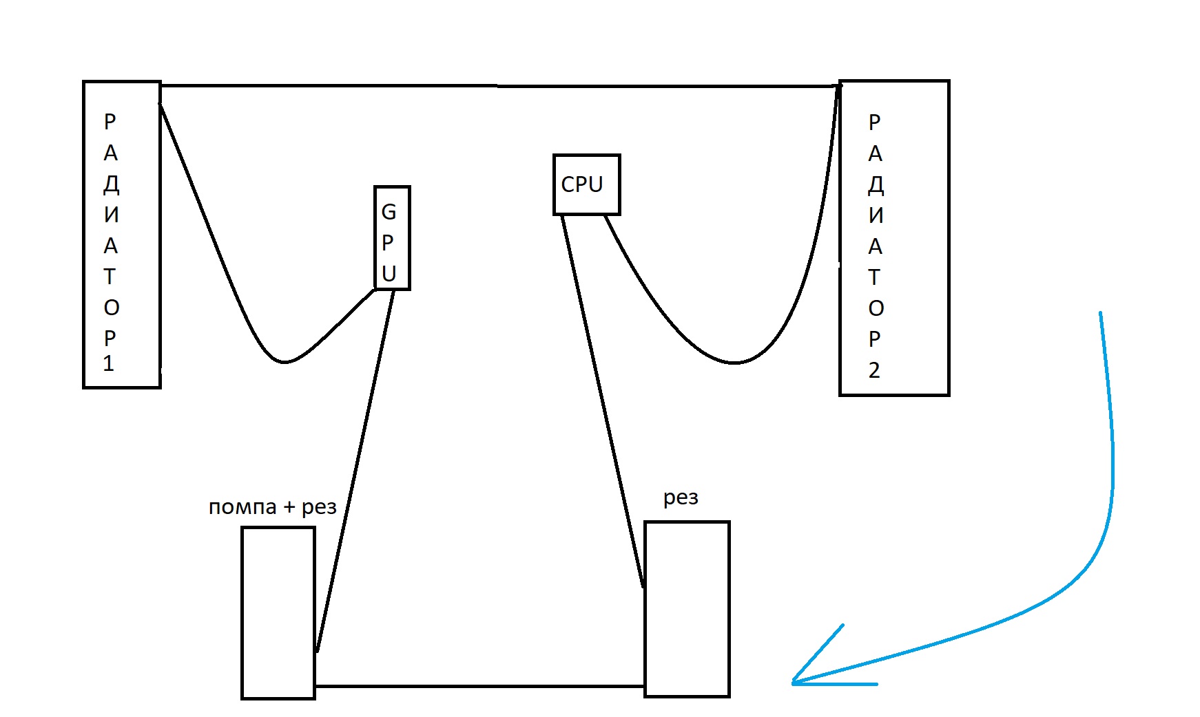

Снова здравствуйте .Возник следующий вопрос есть ли на алике жирные резервуары в диаметре 75мм+ желательно из стекла.
И вопрос к спецам если поставить 2 резервуара рядом в один контур как будет правильно их подключить,чтобы из одного вода сразу текла в другой ? :-)
У меня так подключено, но думаю можно и в другую сторону без проблем
фото
схема СВО 4.jpg [ 114.41 КБ | Просмотров: 650 ]
photo_2020-04-27_20-49-42.jpg [ 180.69 КБ | Просмотров: 650 ]
