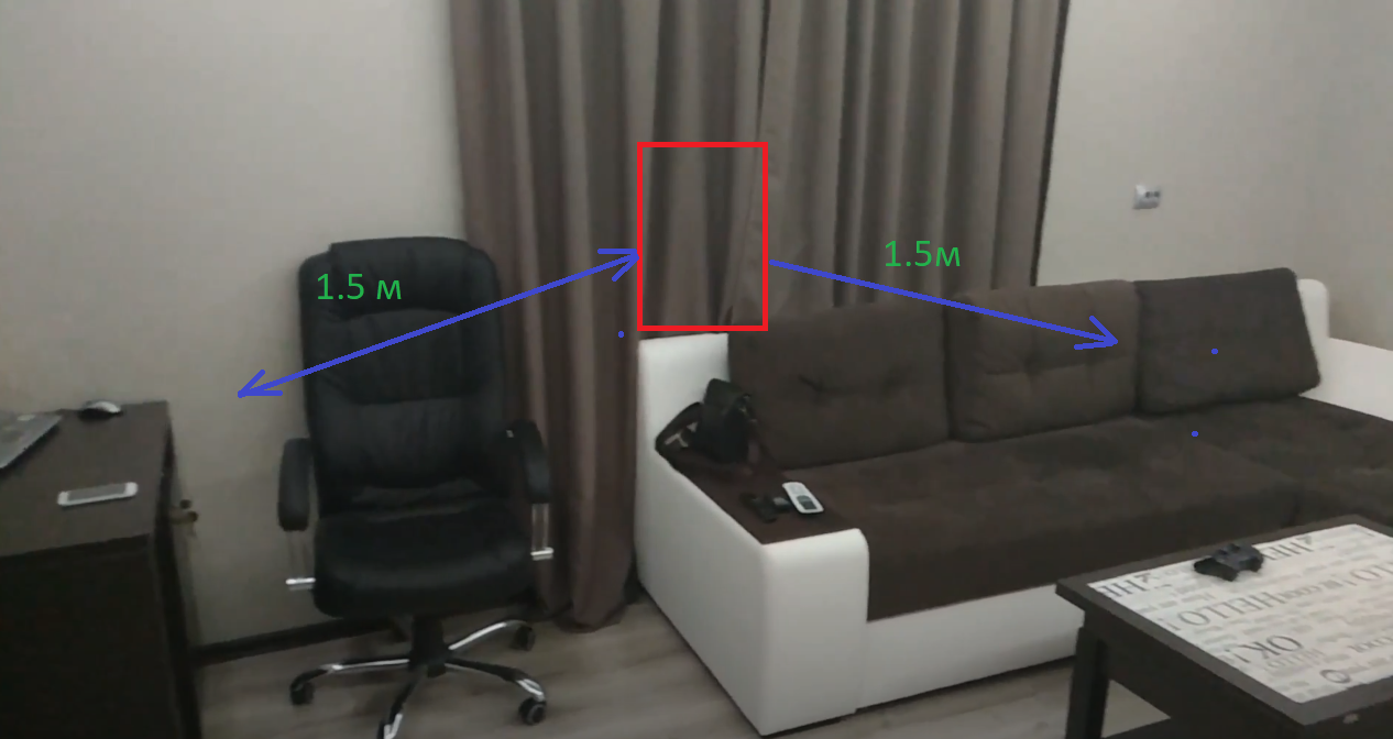

Hack-Stock писал(а):
Я сижу в 1.5 метрах от компа
А покажи фотку как рабочее место организовано ) какой реально смысл так далеко ставить?
Я не дома, есть старое видео после ремонта, думаю поймёшь по нему)
на подоконнике временно стоит
тут стоит.png [ 644 КБ | Просмотров: 509 ]
У меня сыну 1.5 года ставить на пол пока не вариант, бандит страшный, выдирает провода, переворачивает и бьёт всё.
Как подрастет стол побольше сделаю и под стол поставлю.
Если сайлент-фрик, то смысл есть, проверено.
Ага, понял. Стул скоро облезет, пол офиса точно таких - эта "эко-кожа" протирается и теряет вид через буквально месяцы.
