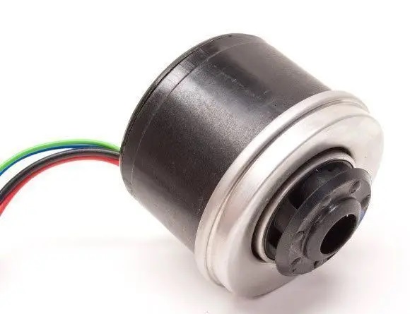

Интересно для чего нужны отливы в виде бугорков на импеллере помпы
pump.jpg [ 46.02 КБ | Просмотров: 481 ]
Кто что думает?
Хочу поэспериментировать с умершей помпой,попробовать их убрать.
and00--AndreyR73
Регистрация: 11.03.2008
Откуда: Норильск...
and00
Х.з. для чего, но может быть формы под литьё роторов имеют такую форму, а может этот ротор не полностью из ABS-пластика, а имеет на каждой лопатке штифт металлический и вот его выход залит пластиком --- в общем вопрос конечно интересный, НО...
Удалив эти отливы изменится развесовка ротора - нужно будет балансировать...
При том, что эта часть раб.колеса как таковая "не важна" для работы, т.е. есть эти отливы иль их нет --- производительность ни как не изменится(конечно в контексте СВО-компьютера, т.е. практически), а вот академически, да, всё гладенькое - это Must-have...
делайте в общем - потом расскажите о скелете...

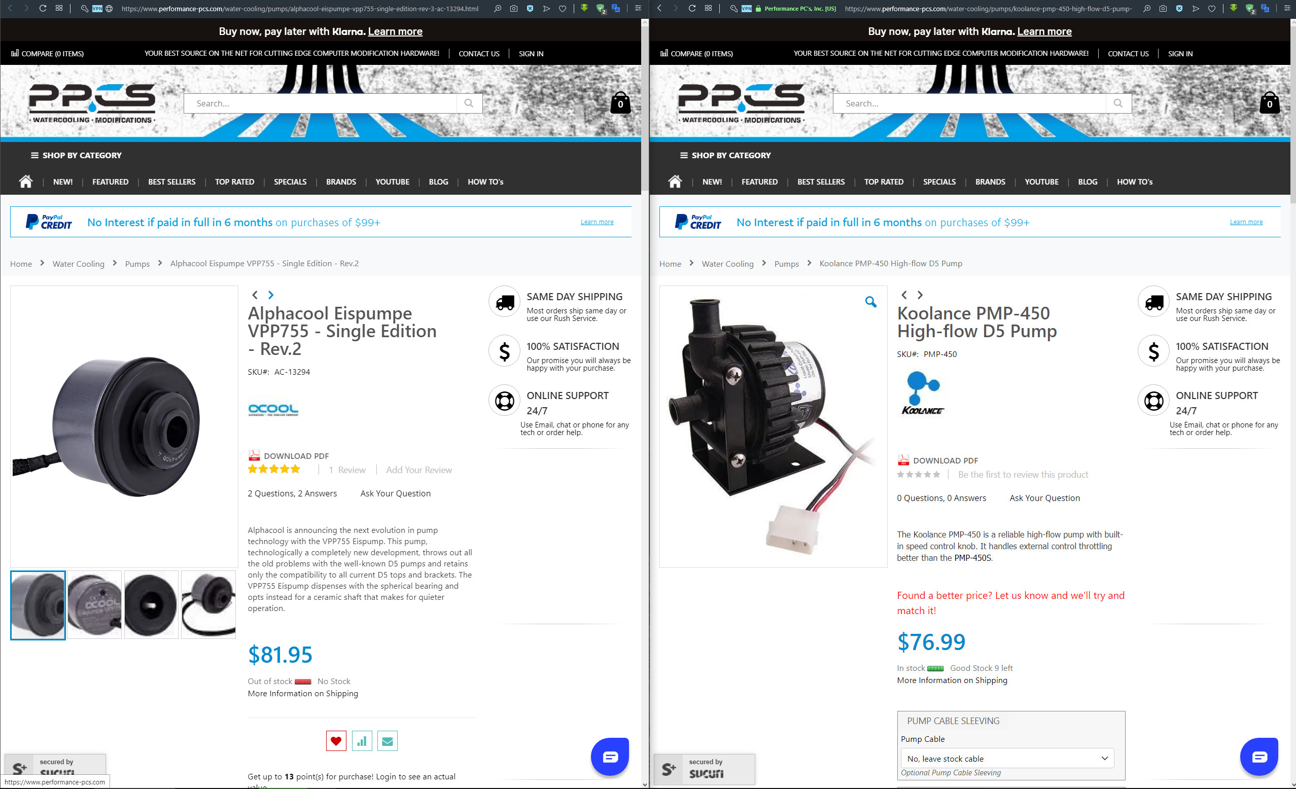

Регистрация: 05.01.2008
sewenstar, здесь на форуме 755 ненавидят :) Но не уверен, что это объективно.
Первые две ревизии действительно довольно массово дохли\начинали шуметь через пару недель либо месяцев. Про третью - лично я встречал один негативный отзыв на зарубежном форуме, где их обсуждали, года три назад. И с тех пор ничего особо негативного про третью ревизию не слышал. Но да, их и не сильно много покупают. Тут на форуме у нескольких человек они всё же есть (несмотря на именитых водяных, которые в глаза её не видели, но свято уверены, что это Г независимо от ревизии), видел в теме что у кого-то пару лет работает без проблем.
Моя VPP755 работает с ноября (хоть и поначитался, но решил рискнуть, стало любопытно), пока всё отлично, и она очень тихая - бесперебойник в обычном дежурном режиме с расстояния в полтора метра полностью перекрывает шум от помпы с 30см при открытом корпусе, специально прислушивался. За шумом SW3 (800 оборотов) помпы (на максимуме) не слышно совсем (при оборотах ниже не сравнивал т.к. у меня при закрытом корпусе на этих оборотах шум от вентилей почти неразличим), как и при выкл. вентилях и закрытом Define R6. Помпа у меня стоит на альфакуловском комборезе в 2x5.25, со штатной виброизоляцией комбореза.
Откуда: Норильск...
Frost писал(а):
блин, стока разговоров про виброизоляцию. а у меня самого VPP755 v2 второй год, и пока что самое плохое, что булькает при высоких оборотах в моём резервуаре.
Мнений куча всяких-разных, НО, Alphacool своим амбициозным заявлением "новая инновационная помпа" и то, что получили Водяные купив эти насосы подпортила свою репутацию и репутацию "своих" насосов Eispumpe VPP755...
Как оно потом, не суть, когда на рынке есть Laing в лице DC Series...
Снимок2.jpg [ 688.22 КБ | Просмотров: 568 ]
Water Cooling System Koolance --- Superior Liquid Cooling Solutions.
