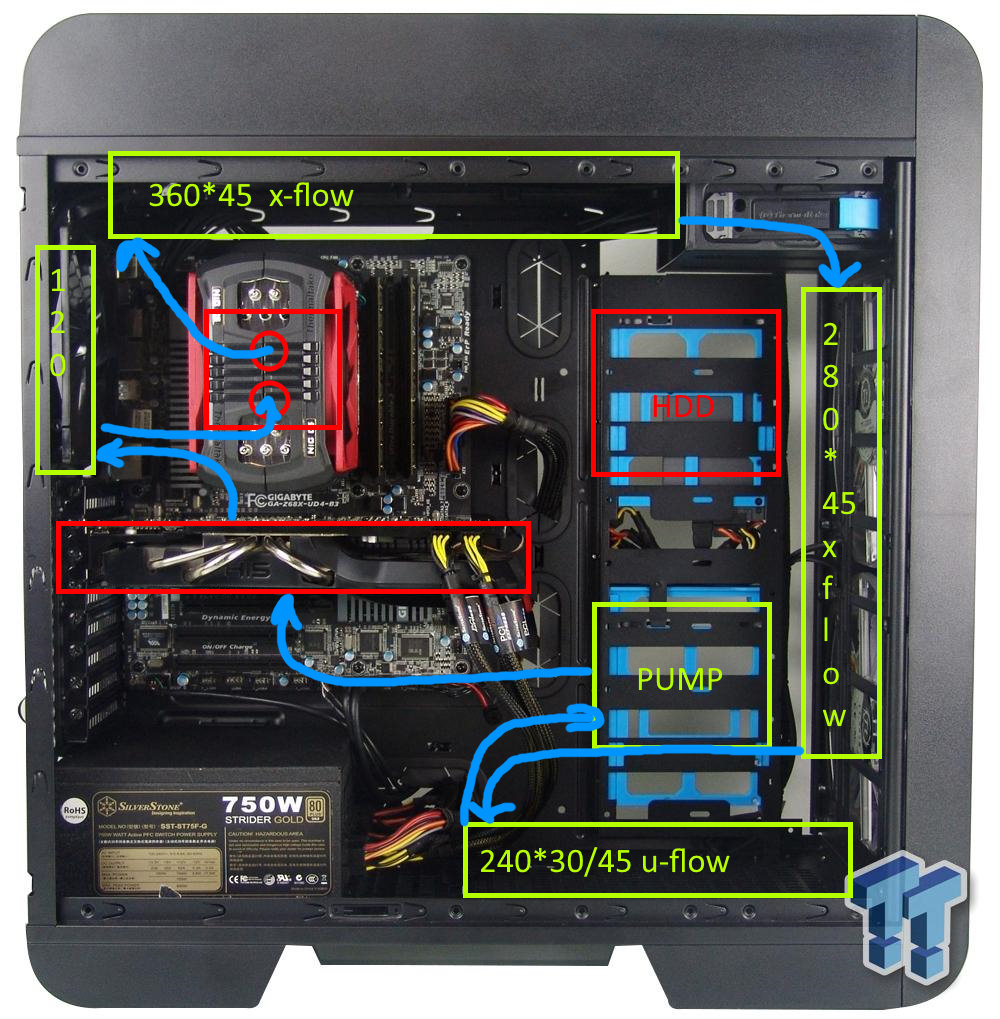

Frost
Интересно,а как планируются воздушные потоки?

Регистрация: 28.08.2010
and00 чудовище Франкенштейна будет :roll: На самом деле просто крышки боковой не будет, все вертушки на радиках будут на выдув, а на обдув материнки и ХДД применю теперь ненужные 200-ки; так что всё будет достаточно холодным. (А если до меня когда-нибудь дойдут идущие с весны от Ноктуа заменённые по гарантии 200-ки, то и все 4 можно прикрутить. Пускай стоят и пыль нагоняют в корпус). Но я пока думаю, изобразить что-то в Фантексе Про2 или всё-таки распродать всё (потеряв в деньгах) и сделать как на рисунке. Я просто уже боюсь, что в новом корпусе потом опять окажется что-то не так, опять что-то будет не лезть, ибо там везде не хватает сраного миллиметра, всё во что-то упирается.
Я просто сильно поспешил, заказав радиаторы под новый корпус. Нужно было разобрать старый и примерить всё в новом, а потом принимать решение.

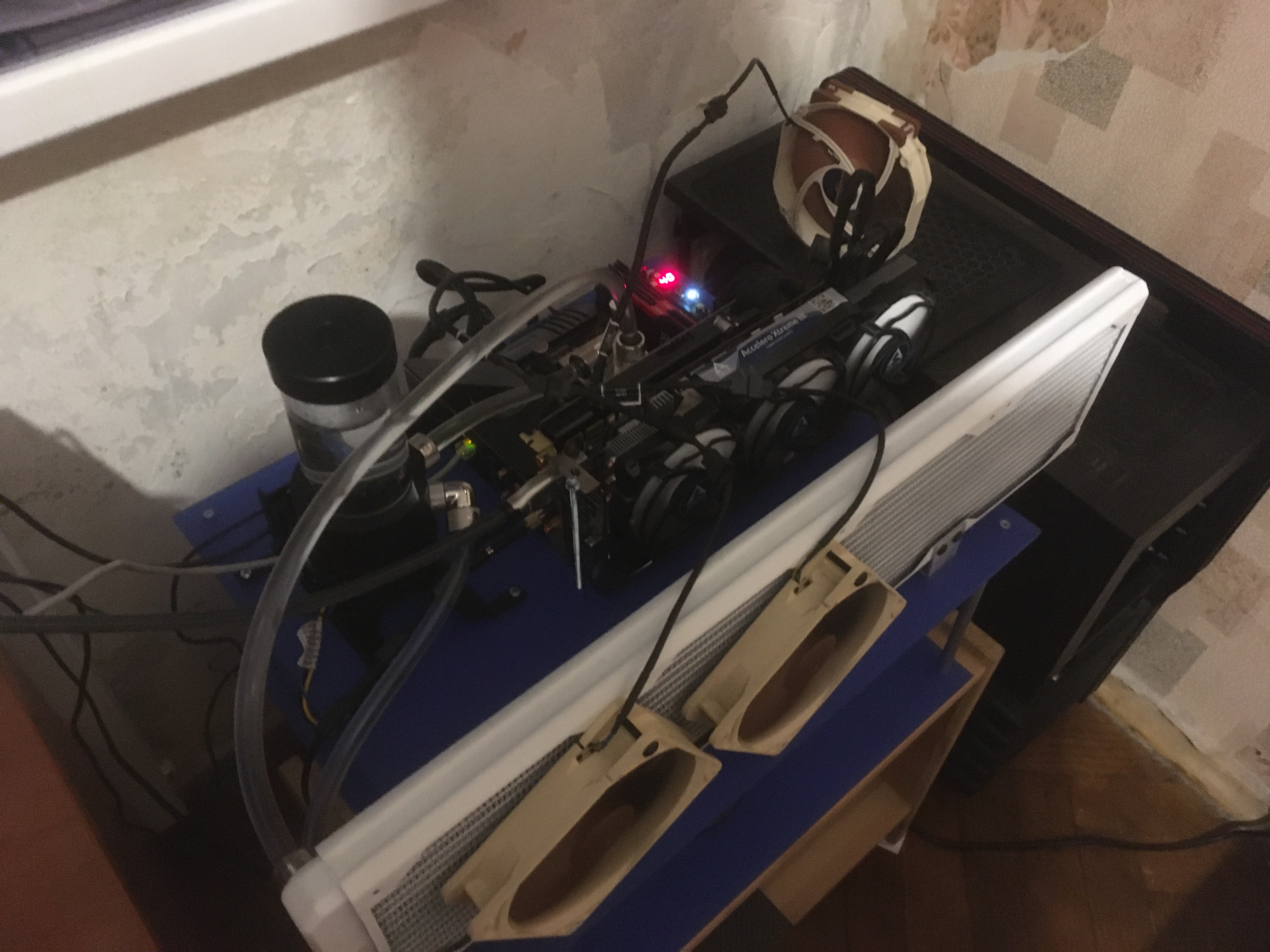

Ну вот собственно готово. Д5 конечно не на столько тихая как про это говорят, в дальнейшем сменю эти шланги из строительного на наормальные 10/16 и пару фитингов угловых докуплю, ибо есть небольшие перегибы

Очень смешная хрень получилась. Из серии, как не надо делать.
Ну да, ну да. С чего ей быть тихой в этом? :lol:

А что она тихая только относительно корпуса ? Странно. Я на расстоянии вытянутой руки от нее сижу, 3 скорость слышу отчетливо
Никто не говорил, что она бесшумная. Просто тише остальных (при условии если она в корпусе + правильной виброразвязке + правильной жижке + если хорошо сбалансирована).
Ну и абсолютно бесшумна, когда вокруг неё навешаны гирлянды гремящих вентиляторов :D

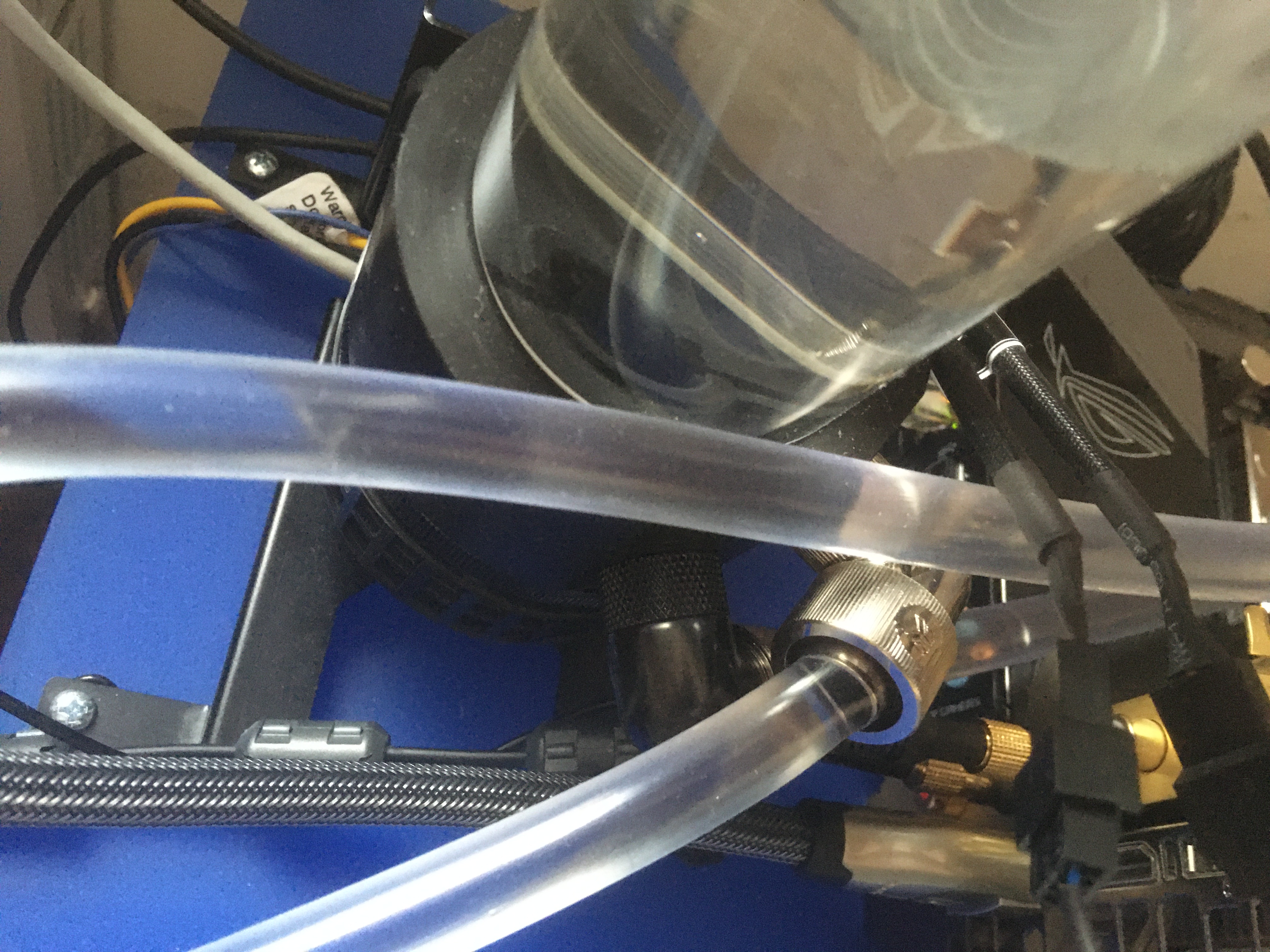

кто нибудь сталкивался когда располжения in/out на топе не совпадают с конкретным расположением железок ? если кому то удавалось решить отпишите
Все сталкивались.
Включается голова/мозги (естественно при их наличии) и разводка становится такая, какая нужна, только и всего.

msk101 , у вас шланг фитингом не зажат вообще :facepalm: да ещё и с таким перекосом, того и гляди соскочит.. сколько там шланг, 10/12?
