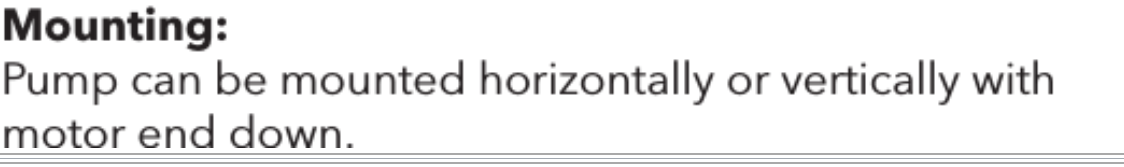

Регистрация: 29.03.2006
Фото: 4
k2viper писал(а):
Считается что в некоторых положениях (точно неизвестно, но предположительно "импеллером вверх") на минимальных оборотах импеллер не левитирует над шариком достаточно высоко чтобы его не задевать.
точно известно - импеллером вниз (помпа вверх ногами), что явно отражено в инструкциях.
https://usermanual.wiki/Pump/5373793Lai ... 1078542896
Снимок.PNG [ 53.86 КБ | Просмотров: 1076 ]
не знаешь матан, превратишься в метан
