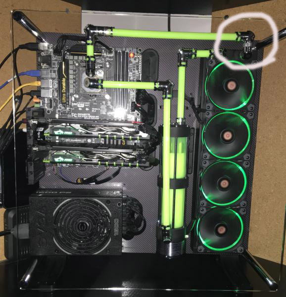

Скажите пожалуйста, как называется переходник на картинке .(Пометил белым)

Русич 90 градусов угловой фитинг? 90 degree angled fitting.
И каким образом-) ? https://overhard.ru/catalog/sistemy_okh ... _od_black/ То есть,просто взять 2 таких и скрутить? :-)
Они входят друг в друга-))??? То есть,на выходе есть еще внутренняя резьба на 1\4?
Да нет же, конечно не таких. А вот таких - https://overhard.ru/catalog/sistemy_okh ... _adaptery/

Русич Например 2х https://overhard.ru/catalog/sistemy_okh ... ck_nickel/

Arengeta писал(а):
Русич Например 2х
А они под трубки на 16 мм?
У них G1/4 разъемы (внутр и внешний). Туда любой фитинг вставляется. Это своего рода удлинитель/поворот.
